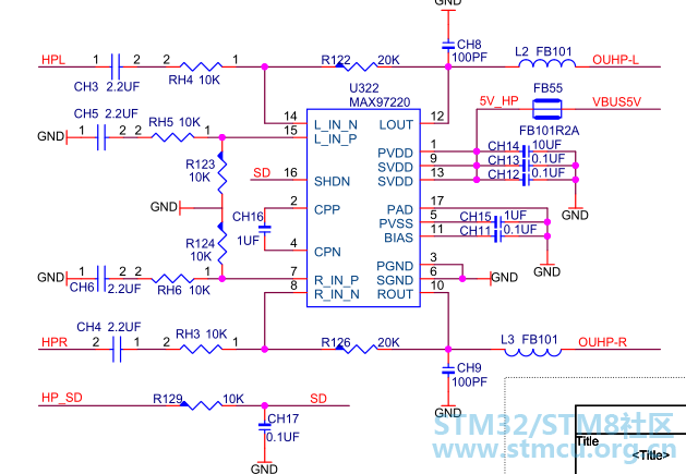

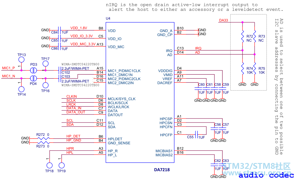

目前设计是这样,STM32F412RET送出19.2M I2S MCLK给DA7218的CLKIN,如下图的MIC_P选择Single‐ended方式输入,我在MIC_P有量到波形输入,I2S的SCLK,LRCK,DATAOUT都有量到正常波形,但HPL,HPR都没有波形输出。初始化DA7218的代码和线路图如下,帮忙检查下为什么HPL,HPR没有波形输出,会是哪里的问题?

DA7218线路
DA7218线路
HP放大电路
HP放大电路

u18650436001 回答时间:2021-3-7 10:37:24
已解决,DA7218寄存器设置问题。
