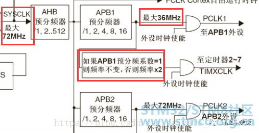

## 3.1定时器时钟来源分析
     STM32部分时钟树:
1 s8 ]1 E7 ^" _, U" p
3.1.1 首先我们我们的系统时钟(SYSCLK 72MHz) 经过AHB分频器给APB1外设,但是APB1外设最大的只能到36Mhz,所以必须要系统时钟的二分频。下面又规定了如果APB1预分频系数为1则频率不变,否则频率X2至定时器27,所以定时器27的时钟频率为还是72MHz
9 k- ^3 b. J# N  m
" X: z) h; C5 a2 J: p
3.1.2 分配给我们定时器的时钟是72MHz,我们可以根据自己的需求再设置定时器的分频,设置它的定时值

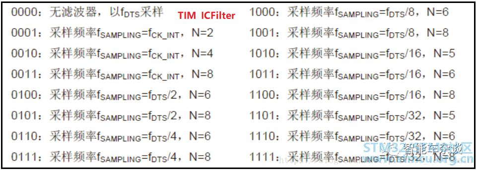

2.      波形过滤(TIM_ICFilter),这里有一个指定过滤器的参数(参考芯片手册),例如我们设置参数为0101(二进制),采样频率(fsampling)为 滤波器频率/2 = 36Mhz,N=8.当检测到一个上升沿的时候,再以fsampling频率连续8次检测到高电平才确认是一个有效的上升沿,这样可以滤除那些高电平脉宽低于8个采样周期的脉冲信号,从而达到滤高频波的效果。
0 ~1 t  X8 I* J

  16.   //不使用过滤器,假设我们想使用,例如上述举例使用01016 Y: y3 C9 y1 O
  17.   //我们就给TIM_ICFilter  = 0x05 ,(0000 0101),根据上表可以知道这个值范围(0x00~0x0F)
    5 H5 Q, l5 G0 I6 a! V+ [5 E3 O
  18.   TIM_ICInitStructure.TIM_ICFilter = 0x00;
    , E$ v0 h" E  @7 t3 b7 c. }
