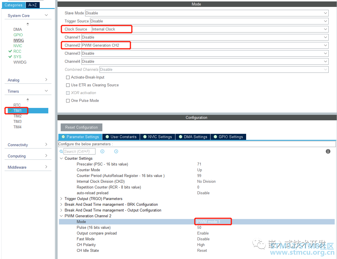

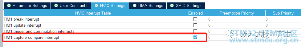

TIM1的通道2配置为PWM输出,分频系数、计数周期、脉宽等根据需要输出的PWM频率进行配置。需要打开定时器的捕获比较中断(TIM1高级定时器的中断是分开的,普通定时器只有一个中断)。

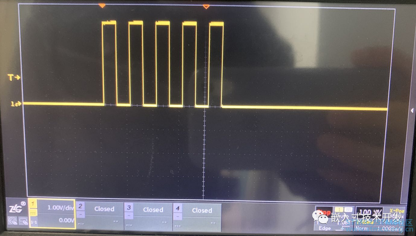

编译运行程序,可以看到,输出了10个PWM脉冲,说明程序正确。

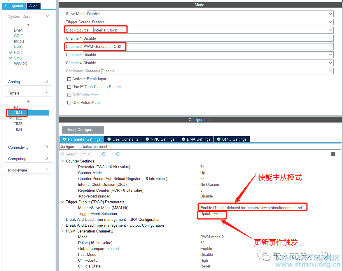

主定时器为TIM1,通道2配置为PWM输出,使能主从模式,触发事件选择为更新事件,不需要开启中断。

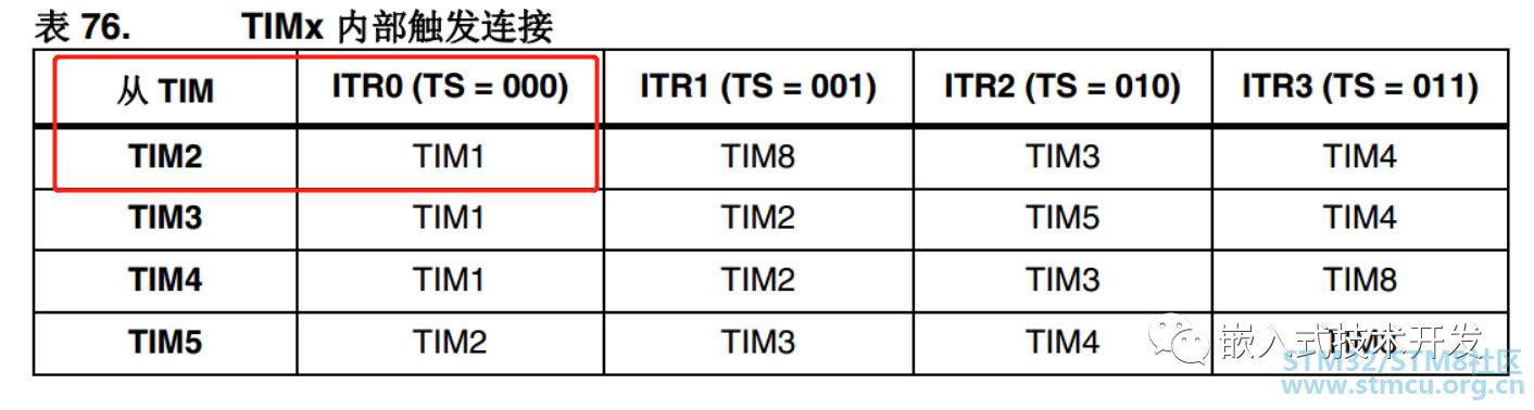

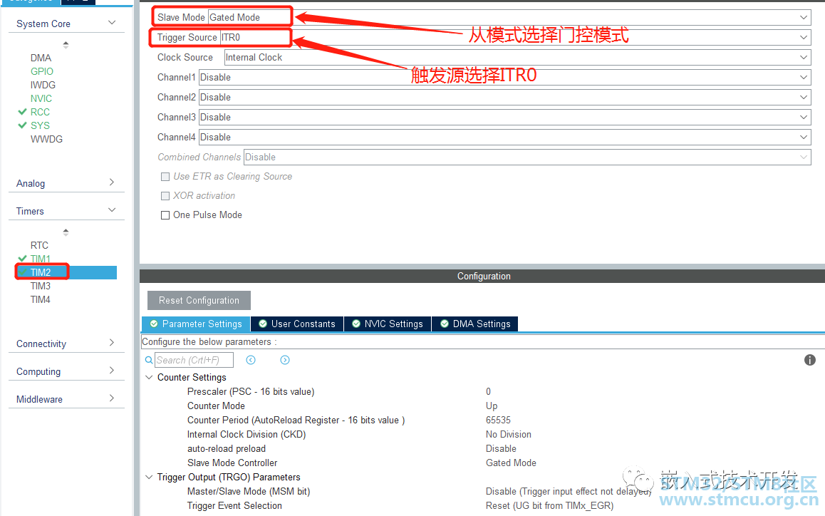

从定时器为TIM2,从模式选择为门控模式,触发源选择ITR0,开启定时器2中断。
9 b* s1 F! l# ?
触发源的选择需要查看数据手册中进行选择,TIM2为从定时器、TIM1为主定时器时选择ITR0。

完成后编译程序下载测试,可以看到输出了5个频率为10KHz的PWM脉冲,与程序中一致。
