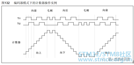

什么是正交?如果两个信号相位相差90度,则这两个信号称为正交。由于两个信号相差90度,因此可以根据两个信号哪个先哪个后来判断方向。如下图所示。编码器输出两个脉冲信号TI1和TI2,TI1超前TI2 90度时,向上计数;TI2超前TI1 90度时,向下计数。
2 T+ v0 {/ S* x1 _0 U
1 C' a1 Y5 E0 [( r
编码器的应用很多,最常用的就是电机测速,以及各种仪器上的旋钮等。

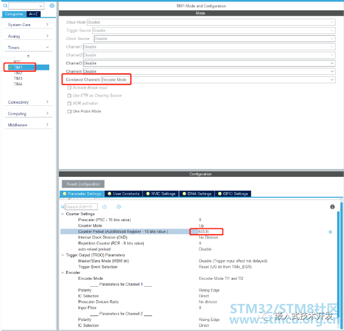

以STM32F103C8T6为例,该单片机有4个定时器,每个定时器都可以配置为编码器模式,用于编码器计数。以TIM1为例,配置如下:
: H5 U/ Q4 X5 N* }% a& f8 k
- C$ n2 H. G1 h; @2 O( B* H
配置成定时器模式 Combined Channels为Encoder Mode,可以看到,配置后定时器的通道1和通道2已经被禁用,因为编码器模式使用的就是通道1和通道2,这个是固定的,通道3和通道4不可配置为编码器模式,硬件设计时要注意。
- E1 ^7 Y. Z' W0 }5 L
分频系数Prescaler为0,计数周期Counter Period为65535,下面的Encoder Mode 可以是TI1、TI2或者TI1 and TI2,TI1 and TI2 就是两个脉冲都计数,结果是前两种配置的两倍。
9 `- ]% k9 G4 R3 J
另外需要注意的是,有的编码器是OC/OD输出的,没有上拉电阻,因此硬件上外加上拉电阻,或者在软件上使能编码器引脚的内部上拉。
