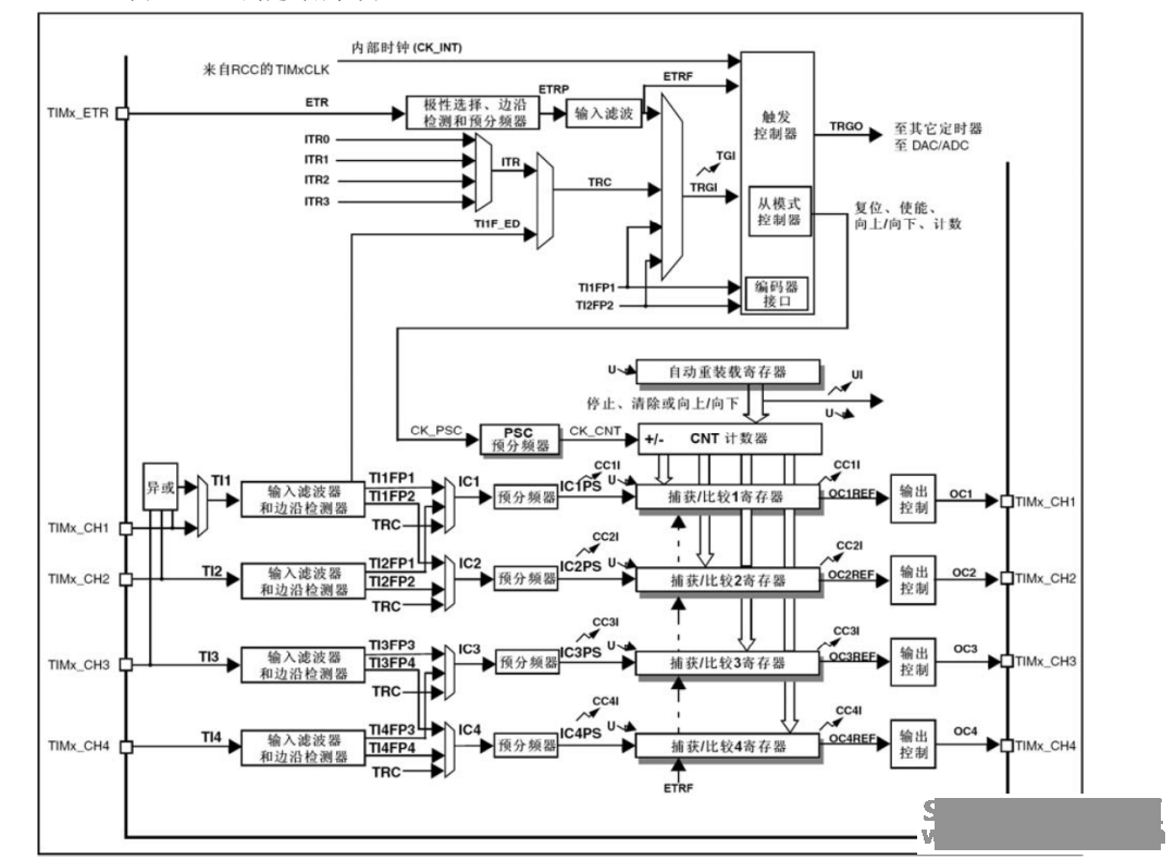

这是定时器的内部框图

我们STM32的定时器有两种捕获模式普通输入模式和高级捕获模式(PWM输入模式)
需要注意的问题:定时器的时基频率不能太高,如果定时器工作于36M,采集50Hz的信号就会出现偏差(实测),所以程序中将定时器的时基频率配置为了1M;如果存在两个以上中断,需要设置中断优先级,否则容易出问题。

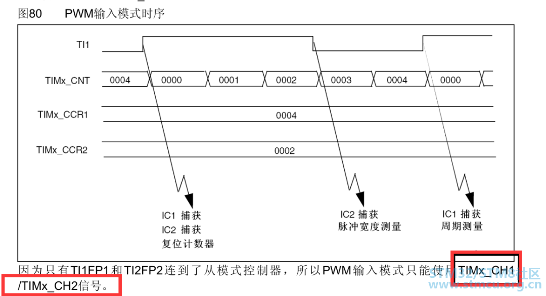

一、PWM输入模式的基本原理
PWM输入模式是输入捕捉模式的高级应用,对于测量频率较高的输入信号的频率特别精确,当然,为了实现这个模式,也得做出一点牺牲。相比于基本输入捕捉功能的实现来说,PWM输入模式中,一路输入信号同时映射到两个引脚,而且只有第一和第二通道可以配置为这种模式,换句话说,每个通用定时器只能测量一路输入信号。
7 g1 s- C7 Y0 U2 f
PWM模式捕获方法:利用TIM2_CH1作PWM输出,TIM3_CH2捕获上述PWM信号,并测出频率和占空比。设置PWM频率为1KHz,占空比50%。
6 T" L/ d4 e# w  |% `. A
具体步骤:
1.      为了实现PWM输入捕获,TIM3占用了2个通道。第2通道的电平变化会被第一通道和第二通道引脚检测到,其中第一通道被设置为从机模式(如何快速判别主从机模式,规则如下:如果设置的是第二通道作为PWM输入捕获,则剩余的第一通道都为从机,反之亦然)。
2.      假设输入的PWM从低电平开始跳变,在第一个上升沿到来时,1,2通道同时检测到上升沿。而从机设置为复位模式,所以将TIM3的计数值复位至0,此时不会产生一个中断请求。
3.      下一个到来的电平是下降沿,此时通道1发生捕获事件,将计数值存入通道1的CCR1里。
4.      然后是第二个上升沿到来后,此时通道2发生捕获事件,将此时的计数值存入通道2的CCR2里。复位模式此时又将TIM3计数值复位至0,等待第二个下降沿到来。
5.      一次捕获过程完成,则PWM的频率f=72M/CCR2;占空比:duty=(CCR1/CCR2) X100%

看到中断服务函数里有两个函数TIM_GetCapture1(TIM3)和TIM_GetCapture2(TIM3),原理非常方便的就把高电平时间和pwm周期的捕捉到了,原理上面讲的非常详细,并且在高速的PWM波捕捉时非常实用。
8 ^3 G2 s, w7 b5 ?
但是注意了。对于高级定时器和通过定时器只有通道1和1才可以使用PWM输入模式
