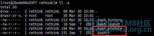

在用户目录下的.bash_profile 文件中添加变量,该文件是隐藏文件,可使用ll -a查看:

在上图中用红框框住了两个文件:.bashrc 和.bash_profile ,原则上讲设置此类环境变量时在这两个文件任意一个里面添加都是可以的,这两个文件的区别为:.bash_profile是交互式login方式进入bash shell运行,.bashrc是交互式non-login方式进入bash shell运行。
可以理解为.bash_profile文件只会在用户登录的时候读取一次,而.bashrc在每次打开终端进行一次新的会话时都会读取。
