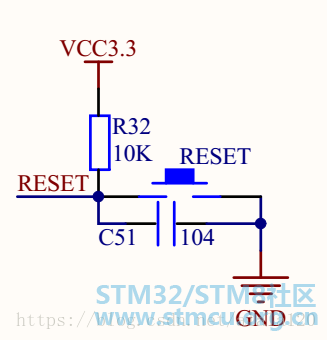

复位电路
% o: ^$ `5 ?" V
    当RESET引脚被拉低产生外部复位时,产生复位脉冲,从而使系统复位。
9 D8 |8 q1 g& R  P2 K4 M& k' |1 ]
    有三种复位方式:
※       上电复位
※       手动复位
※       程序自动复位
( A: h2 H) r" x/ b4 A; U' @
   上电复位,在上电瞬间,电容充电,RESET出现短暂的低电平,该低电平持续时间由电阻和电容共同决定,需求的复位信号持续时间约在1ms左右,计算方式如下:
t = 1.1RC(固定计算公式)
1.1*10K*0.1uF=1.1ms
3 u( p9 V" f2 D$ H$ g4 P
    手动复位:按键按下时,RESET和地导通,从而产生一个低电平,实现复位。

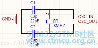

时钟
' k" U  b( |6 I1 i5 z' |
    晶振的作用是为最小系统提供最基本的时钟信号,电容的作用是保证晶振输出的震荡频率更加稳定。

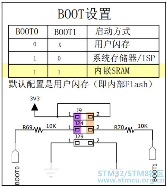

BOOT启动电路
2 Z: C) p; O3 W" B( A/ X
   STM32 芯片的 BOOT0 和 BOOT1 引脚,可使用跳线帽设置它们的电平从而控制芯片的启动方式,它支持从内部 FLASH 启动、系统存储器启动以及内部 SRAM 启动方式。
1 V8 o' o  `6 Y" s. k- p; x
    一般使用JTAG或者SWD调试下载程序,会下载到闪存里,所以可以直接将BOOT0引脚和BOOT1引脚置为低电平。
9 I- ^, {* o/ d' Q' L
8 Z) e/ t, c: O+ z
STM32三种启动模式对应的存储介质均是芯片内置的,它们是:
※       用户闪存 = 芯片内置的Flash。
※       SRAM = 芯片内置的RAM区,就是内存啦。
※       系统存储器 = 芯片内部一块特定的区域,芯片出厂时在这个区域预置了一段Bootloader,就是通常说的ISP程序。这个区域的内容在芯片出厂后没有人能够修改或擦除,即它是一个ROM区,它是使用USART1作为通信口。

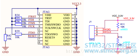

调试接口
) v) \* ^1 \  ^' S
   STM32有两种调试接口,JTAG为5针,  SWD为2线串行(一共四线)
- l" N9 t  o2 |, u; q
7 N7 z" m$ Z. i1 a7 T6 D' ], T
    此外还有采用USB进行程序烧写和数据输出:和电脑USB口连接也可以进行小负载驱动供电。
* u7 f; m; d3 d& R) q. I# T
通常采用CH340G的芯片:实现USB转串口。使用该芯片将电脑的USB映射为串口使用,注意电脑上应安装串口驱动程序,否则不能正常识别。
