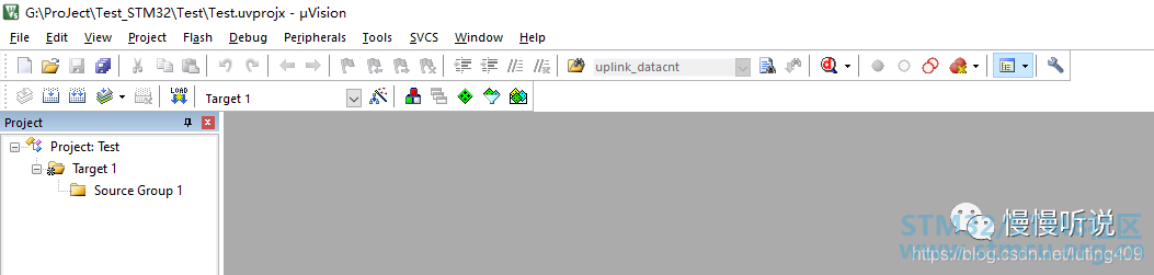

1. 新建工程Test,这个步骤的截图直接省略,毕竟太过基础;
2. 在工程文件夹下新建Libraries文件夹,并把F0系列的驱动文件拷到文件夹下。
3. 对项目的分组进行重新定义,目前只添加USER、SYSTEM和CMSIS:
4. 拷贝启动文件和芯片配置文件到USER下:
5. 将启动文件以及驱动文件添加到工程里:
. S& \  C) E' h/ \! P+ q" P1 z4 I+ m

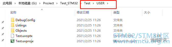

备注:工程文件最好单独建一个USER的文件夹进行存放,这样方便后续管理(下图中Test为工程文件夹,USER下存放工程文件)。

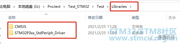

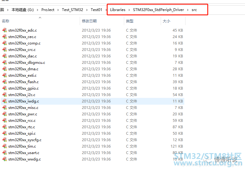

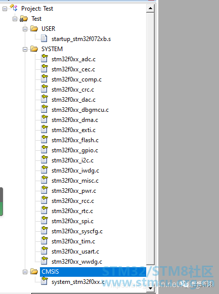

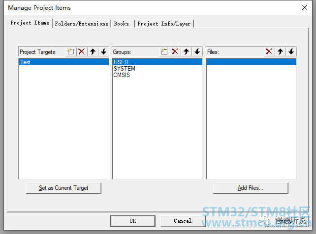

8 r2 j8 K0 o; |$ N& V6 v
' \& }5 G/ Z) _
完成后如图所示:

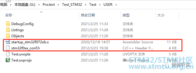

0 p7 @6 G  T8 q8 C
) Q' w$ I' F5 H" F/ `
# c% k7 a- }0 ~- q
) f* }4 @8 z' C! T! b
其中
  (1) 启动文件startup_stm32f072xb.s就是上一步拷贝到USER下的文件。
(2)各个外设的驱动文件在下面的文件夹内:
+ }% ^# @* _% H7 I% g
5 L* B/ A) H( F4 f. r; D

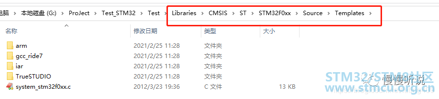

(3)CMSIS下的文件在下面的目录内:
: G( z6 S- i& ?% P4 J1 o5 f+ r
! z, q' n: e- _$ ~& q/ T/ T

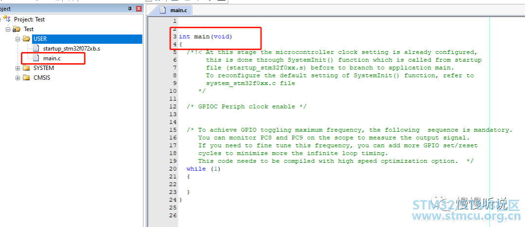

(4)在USER文件下新建一个main.c,并输入main函数的入口
8 c) g& o* A4 k2 G
: q) |) L# o; |" d( a4 J

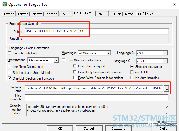

(5)添加文件包含路径以及必要的宏定义;
: G6 C0 i2 q$ P& n2 k* g' z
+ d( f6 Y/ M3 q1 N2 U
其中宏定义有两个:USE_STDPERIPH_DRIVER 和STM32F0XX(空格隔开即可);
- j+ ?, }; v5 C' i/ h$ u- Z$ D3 f

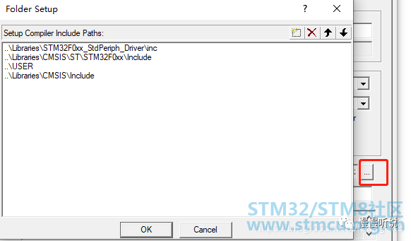

文件包含路径就是所有用的h文件的路径:
1 }5 u# p* l2 d' s- b4 o% x9 {3 P

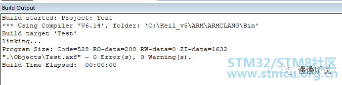

(6) 编译工程,success!
2 X8 U3 l! ]5 o% W) t! p
第一步顺利完成,后面就要真正开始撸寄存器了,未完待续~
