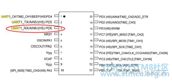

正是在ADC初始化代码里有对相关ADC通道对应脚的施密特触发器做了禁用配置。而且该ADC通道脚跟UART-RX脚又是复用的,麻烦就此产生了。

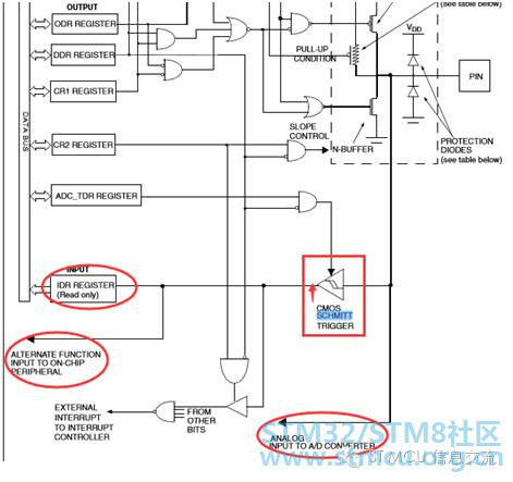

在STM8MCU的GPIO 的各IO模块里有个施密特触发器,通过寄存器ADC_TDR控制其开和关。默认情况下是打开的,IO脚的信号可以自由通过它进到输入寄存器或其它外设模块。
9 d) D2 J, c. \
如果某管脚做AD模拟输入时,建议通过ADC_TDR将相应的施密特触发器关闭,目的是为了降低GPIO的功耗。如下图所示,当施密特触发器被关闭后,不管外部引脚电平如何变化,它的输出恒定为0。
: g0 c: d9 H. `% J' H# w
/ q' |- G* u( _
结合到本案例中的问题,因为他在AD转换函数中初始化AD时关闭了该施密特触发器,该脚又复用为UART-RX,此时RX信号根本进不到UART接收模块中,不能产生UART接收中断也就自然而然了。
$ I: ~) ~2 j  v8 V4 ]
后来当它打开施密特触发器后,URAT-RX接收也就正常了。
