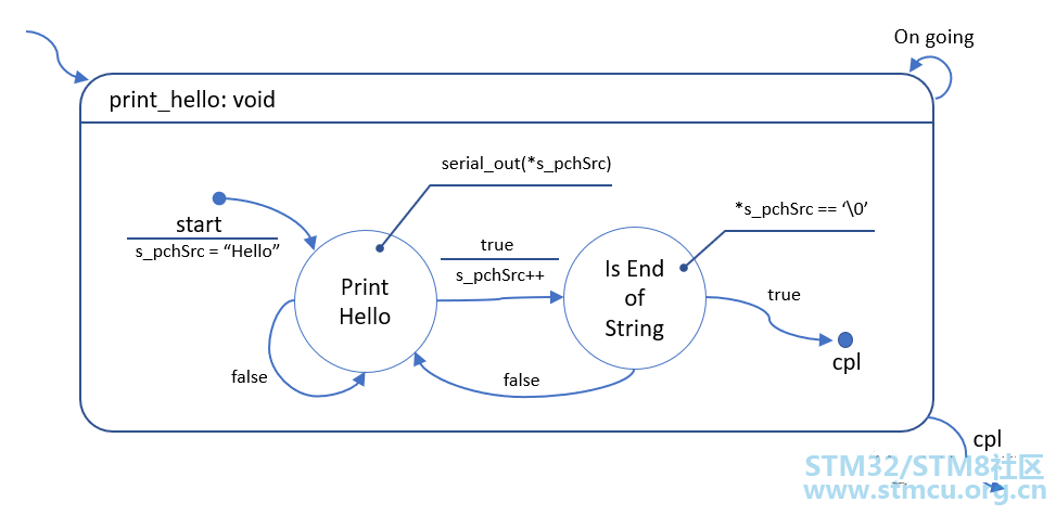

在展开后续内容之前,不得不为大家解释清楚一个非常具有误导性的错误认知,即:状态机天然是非阻塞(non-blocking)的,因而可以用于在裸机状态下实现多任务。实际上,这种说法后半段是正确的,错就错在前半部分,比如,就前一篇文章中所提到的一个状态图:( `$ ^2 z, \8 H" e
翻译成下面的C语言代码,在逻辑上毫无问题:
  1. 2 H" f! ^" t  G
  2. #include <stdbool.h>

怎么样?发现之前说法的错误之处了吧?——是的,状态机(状态图)所描述的逻辑与翻译后的代码是否具有“非阻塞”的特性是无关的——翻译的方式不同,代码的特性也不同——但无论使用何种翻译方式,只要翻译是正确的,最终代码所对应的“状态机逻辑”就是“等效”的,比如,上面的状态机也可以翻译成如下的非阻塞形式:# L. ]# s# C- [6 x4 W6 Q

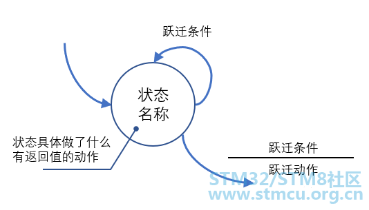

【状态函数返回值的“小心思”】
对很多人来说,即便状态机“初恋”不是使用switch编写的函数,也一定逃不开使用函数作为状态机载体的形式(比如使用大量if-else作为基础的状态机)。观察状态图,你会发现状态机是有返回状值的:
' j2 j; X) u/ W) r) i$ G
7 S# d! E9 a7 B" g
比如图中右上角的“on-going”和右下角的“cpl”,分别表示状态机“正在工作(on-going)”和“已经完成(complete)”。图上的状态机算是比较简单的了,其它状态机可能还有返回其它信息的需求——比如,一个接收字符的状态机可能还需要返回“超时(timeout)”这样的信息——因此,定义一个专门的枚举类型来作为状态机函数的返回值就显得非常有必要:) P/ y) R' \$ n# ?  E

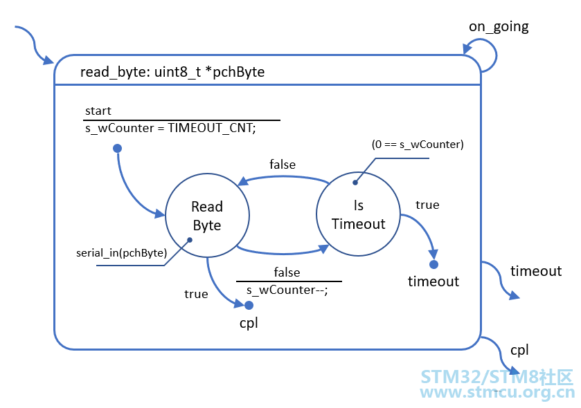

为了方便大家的理解,我们就以“带超时功能的字符接收状态机”为例子,为大家介绍对应的状态图绘制方法以及对应的代码片段:
观察上图可以发现,状态机read_byte会在读取字符的同时进行一个简单的倒计数;如果在s_wCounter为0之前成功读取到了一个字节,则返回cpl(pchByte所指向的字节buffer将保存对应的字节);如果读取字节失败,但计数器还未到零,则返回 on_going——表明状态机还在工作中;如果计数器到达了0,则返回一个自定义的状态信息(timeout),用以表明发生了超时。在图中,不光矩形框内部多了一个名为 timeout 的黑色小圆点;在矩形框的外部(右侧)也出现了一个对应的扇出箭头,同样也标记了timeout——这实际上是告诉我们,当状态机迁移到 timeout 终点时,将通过 timeout 箭头扇出,而状态机也将复位。
7 o5 y6 J4 `. o, ?

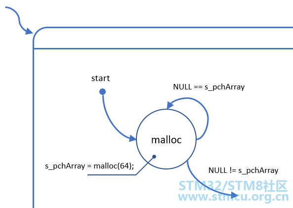

作为例子,不要尝试干出这种事情:
  1. 0 c9 m4 j! d% I
  2. fsm_rt_t example(...); ]: A. U- M) `; K- F2 d
  3. {1 o; X; [! O6 ]9 v8 `
  4.     static enum {
    2 d$ I6 Z2 T3 a
  5.         START = 0,+ @4 [- n; O0 s$ B1 e/ d, i
  6.         ...
    $ D3 D  X% W9 v+ \
  7. 3 G' u# y& J! I( V# ~" r" _6 d
  8.     } s_tState = {START};
    % O, h1 K0 N+ ]
  9.     static uint32_t s_pchArray;1 b) K# r% B' ^( M
  10. ) R( C9 e, ^! w* b. K* V- ?) ]
  11. 6 g) e' q5 y' i& W; c( S4 k2 D
  12.     switch (s_tState) {( y$ s( n9 [: A  B* z' u! _
  13.         case START:
    ' A; Z. ^' A( q9 u8 \+ @; r
  14.             s_pchArray = malloc(64);
    % a2 |/ ]+ `0 _' V+ J
  15.             if (NULL == s_pchArray) {
    5 B3 e4 a. g: C: |! I3 h
  16.                 break;
    : w2 ^2 Z2 J' k; V5 a
  17.             }3 W  p# X6 z9 U1 Y& N
  18.             s_tState++;
      r# F+ \3 }' ^" A/ L8 e4 ~
  19.     ...: u0 i, J+ x/ N4 X. h0 M
  20. }
, {$ H4 e, [. j; b' u" {/ j
: y$ K5 p9 t$ a# ]2 g

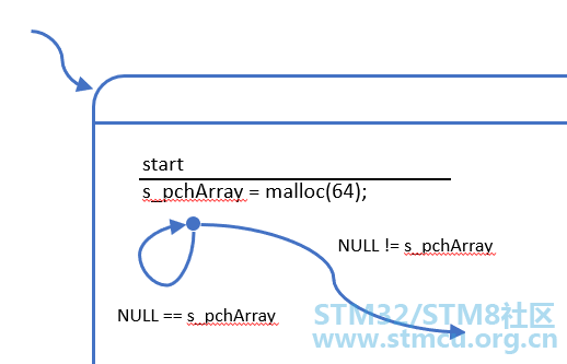

应该专门给这类允许重试的资源分配一个独立的状态:0 V7 |! K$ t6 k  {* E0 G- _
  1. - D- x7 S+ e' v: n2 H2 M) A& @
    8 U8 h5 p8 S; l4 [& D) s/ g
  3. {8 i9 m+ f' n& m
  4.     static enum {
    " Z- b8 V' r7 B& C; ~' [7 f
  5.         START = 0,3 x/ T! z" ?) R  k
  6.         MALLOC,/ ^3 x, V  G' E6 a" O6 X5 @
  7.         ...( p% z4 G% R* S. l9 f0 t- ?
  8.     } s_tState = {START};! Z: q" B3 f# [8 T' }: ^7 |
  9.     static uint32_t s_pchArray;) P. ~, W( m) r& f6 K4 o3 W
  10. $ E; q* t. i% e% d9 q
  11.     switch (s_tState) {
    : H7 c. W- M+ w; V3 D* j
  12.         case START:0 w) h$ D& y6 K4 z: ^/ f" p
  13.             s_tState++;' i1 b& j5 u4 s! N8 z0 g7 F
  14.             //break;
    * J$ j7 _# k$ p
  15.         case MALLOC:
    ) r! X+ ~  u) v* q
  16.             s_pchArray = malloc(64);8 l0 H0 ?$ ~5 @; S
  17.             if (NULL == s_pchArray) {8 a0 Q1 W8 `6 P9 y, N
  18.                 break;
    8 f6 U. z  S3 c: Z+ ]' _: `
  19.             }
    $ B6 V& q& ?" C/ R- ]1 N# U
  20.             s_tState = XXXXX;
    % O6 A- U; N! D- `' T- I& [
  21.             break;
      j' d  @2 n) ~( P+ ]- x
  22.               |2 a/ I; ^7 `9 R; P) o. `
  23.     ...3 p% V  r/ S/ P8 U" v( W) `
  24. }

【如何实现从状态到代码的“无脑翻译”】
经过了这么多的准备工作,我们终于进入到具体状态的翻译这一环节中了。事实上,状态的翻译比你想象的要简单,针对下面的一个状态示意图:
它可以简单的对应到下面的代码结构:
  1. 9 C* k. h( y0 C" _
  2.     case <状态名称>:" J' ?3 F4 y) @- w& K2 V
  3.         状态具体执行了什么有返回值d的动作;# O# ?( `) [/ W6 y; [
  4.         if (返回值 满足 跃迁条件1) {
    # ]8 K$ s; v$ _  V
  5.             s_tState = XXXXX;   //!< 执行状态跃迁+ c& U$ c( q  ]' ^/ L4 Z3 H0 X/ ~
  6.             执行对应的跃迁动作2 e% s9 L- c" }* j9 A6 u7 m" a: x
  7.         } else if (返回值 满足 跃迁条件2) {" m& F4 M) S3 C3 m4 Z# ?+ @
  8.             s_tState = XXXXX;   //!< 执行状态跃迁# A# |/ L% C! `9 S% ?9 W' ~/ C+ z" q
  9.             执行对应的跃迁动作        " ^5 ^" V2 k  z8 u' n6 y# f
  10.         }& @2 |3 s1 X2 |  c4 |0 }: D; C! S
  11.         break;
  n+ @& x) Q: B( e! V$ N
一般来说,我们既可以用上面的公式无脑翻译代码,也可以进行必要的等效改编。比如,对于READ_BYTE状态:2 g' t8 ]6 g1 ]: D. J( F
我们可以无脑翻译成如下的代码:
2 t7 _/ @7 X9 [, u
  1. 7 ~; q3 x, h( m: y
  2.         case READ_BYTE:  U8 t" c. \+ Z6 a
  3.             if (serial_in(pchByte)) {" k5 z: S6 F" t7 h, N2 L$ w" o& B! T
  4.                 READ_BYTE_RESET_FSM();
    3 ]  ^- `8 P2 V! a& E# R6 ~. J
  5.                 return fsm_rt_cpl;
    + K+ M7 K; |$ O* @7 g( A, s
  6.             }            + Z9 i3 R: V4 P) C) z
  7.             s_wCounter--;
    * U# |4 L# O0 t
  8.             s_tState = IS_TIMEOUT;7 l% m4 Z( G3 j3 W" Q. p/ Q
  9.             break;
: V; d; R2 }0 `( O8 Q2 Z6 T* v+ t6 I9 t
