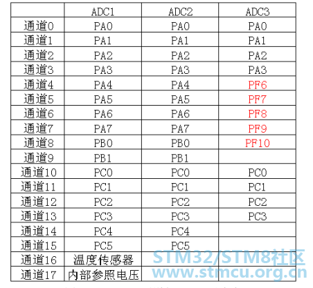

f103的芯片上有16个引脚是接到模拟电压上可以进行电压检测的,这16个通道会分给3个转换器,这三个转换器是独立的,也就是我们常见的ADC1,ADC2,ADC3。引脚和通道的对应关系可通过手册或者芯片引脚定义查询。4 g: U  N' y! E- K* u( I

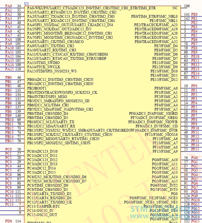

3 ~% q/ P& y$ [) {因为手册的引脚定义表太大,我这里就给出一个开发板原理图上的芯片引脚图。在图中可以看到哪个引脚有ADC通道。
* G2 x! @8 M' @2 m4 H0 Z9 \9 I
这里挑一个典型进行说明:
. w7 E& v: m1 L% p: M% d8 g! x% [比如PC0 标注的是ADC123_IN10,说明该引脚可以作为ADC引脚,而123说明该引脚可以被ADC1.ADC2,ADC3三个转化器共用。10对应上面所说的18个通道中的10通道。

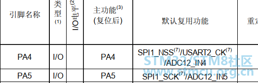

首先还是走老路,初始化所用的GPIO,此次所用的是PA4和PA5。通过手册可以看到这两个口对应的是ADC1和ADC2,对应通道是通道4和通道5。, }, q9 r) A4 s3 o% o6 I; ]: l

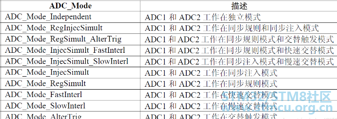

参数 ADC_Mode :是用来设置 ADC 的模式  ,ADC的模式很多(如下图),这里选择独立模式:ADC_Mode_Independent

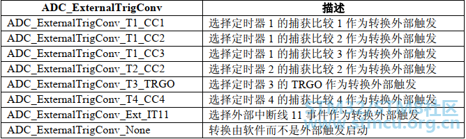

参数ADC_ExternalTrigConv :定义了使用外部触发来启动规则通道的模数转换 ,可取值如下图
! a: j7 q6 |9 S! O' e9 k
微信图片_20210226155034.png $ I" `. `( c  h5 T; f" k5 F

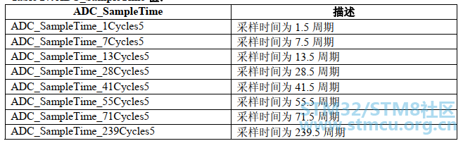

& s9 s/ h1 s% o6 m8 L函数ADC_RegularChannelConfig():这一步比较重要,上面我们初始化了ADC,但是并未指定引脚,也就是规则组通道,这里设置有规则组通道和转化顺序以及采样时间。根据上面所说,我们选择ADC1,通道4和5,顺序是通道4第一个采样,通道5第二个采样。ADC_SampleTime 设定了通道的 ADC 采样时间,可选参数如下:
; Q! Y( X( }# |. x8 z

8 ^, J4 J1 N  i& t7 F8 A/ e5 {        /*& N- r' s# F: T: l# i: H# B
        ADC_Mode_Independent            ADC1 和ADC2 工作在独立模式 4 u( e* u: t' o: _% z- r
ADC_Mode_RegInjecSimult         ADC1 和ADC2 工作在同步规则和同步注入模式
% q# F1 |. P( z$ w  ~5 |ADC_Mode_RegSimult_AlterTrig    ADC1 和ADC2 工作在同步规则模式和交替触发模式 : Z: @7 `6 {$ s- M" `
ADC_Mode_InjecSimult_FastInterl ADC1 和ADC2 工作在同步规则模式和快速交替模式
* k) d# S, w  h1 B# f, P9 cADC_Mode_InjecSimult_SlowInterl ADC1 和ADC2 工作在同步注入模式和慢速交替模式
' c7 r! o& g6 s# n5 zADC_Mode_InjecSimult             ADC1 和ADC2 工作在同步注入模式
# {  t% E4 U: d4 t2 D, i0 Q* W+ zADC_Mode_RegSimult              ADC1 和ADC2 工作在同步规则模式
2 `4 U6 r& R* u% Y0 I( c# qADC_Mode_FastInterl                ADC1 和ADC2 工作在快速交替模式 + U8 m$ i# I; M
ADC_Mode_SlowInterl               ADC1 和ADC2 工作在慢速交替模式 / s9 p; O# b5 p/ v. H5 J
ADC_Mode_AlterTrig                  ADC1 和ADC2 工作在交替触发模式
* ~: H% h7 i/ F: R        */8 M0 m9 o6 [5 ]* d
        ADC_csh.ADC_Mode = ADC_Mode_RegSimult;                  //ADC1 和ADC2 工作在同步规则模式' N* \( e% g. Z: s4 u( j- t& n

        ADC_csh.ADC_ExternalTrigConv = ADC_ExternalTrigConv_T3_TRGO;  //由TIM3提供的触发事件进行触发AD转换

        ADC_RegularChannelConfig(ADC1,ADC_Channel_0,1,ADC_SampleTime_1Cycles5);//采样速率1M$ K9 h; }- O2 e- P" ?2 _  y
