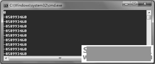

了解 sizeof 操作符之后,现在来看下面的示例代码:
1void Init(int arr[])
( B6 r& i7 q' `/ _8 f4 ^! u 2{; M4 Q+ T9 k8 k. \
3    size_t i=0;* S; x' d1 r9 E6 ~) b  H0 y" J
4    for(i=0;i<sizeof(arr)/sizeof(arr[0]);i++)4 ^8 L5 f# e5 u- l8 g, l# V6 }
5    {" P" n0 o" P& t/ w( H0 j+ K
6        arr=i;
; I3 k0 z  ^/ L' s5 l! |$ Z 7    }
/ m( s/ D& z" e2 q  g) d8 w 8}
3 `5 ^4 j( J: p: T: e 9int main(void)
) P6 ^$ A( q( M- t10{$ w8 \( b  v2 g6 h8 Y
11    int i=0;
7 t' Y1 u+ P/ d  X12    int a[10];: ?) Q/ B3 k- y  d
13    Init(a);- f# k* l; v3 M; \$ g* `* i
14    for(i=0;i<10;i++)4 l0 N7 B" F3 m/ v$ D# ~
15    {
/ ]8 M9 h! Q3 ~16        printf("%d\n",a);) b% S6 {& S5 K: n
17    }4 O9 n5 r+ k  p0 Y5 }
18    return 0;
. C" |" w/ v" Q) ^4 d, t, k- E19}' c$ S+ _6 a2 x+ |# L
从表面看,上面代码的输出结果应该是0,1,2,3,4,5,6,7,8,9,但实际结果却出乎我们的意料,如图 1 所示。
微信图片_20210301143653.png 图 1 示例代码在 VC++2010 中的运行结果
是什么原因导致这个结果呢?
很显然,上面的示例代码在void Init(int arr[])函数中接收了一个int arr[]类型的形参,并且在main函数中向它传递一个a[10]实参。同时,在 Init() 函数中通过sizeof(arr)/sizeof(arr[0])来确定这个数组元素的数量和初始化值。
在这里出现了一个很大问题:由于 arr 参数是一个形参,它是一个指针类型,其结果是sizeof(arr)=sizeof(int*)。在 IA-32 中,sizeof(arr)/sizeof(arr[0])的结果为 1。因此,最后的结果如图 1 所示。
