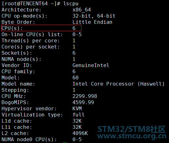

5.3 获取系统 CPU 核心数
使用 lscpu 命令查看。
& S& M5 Z" \+ P! y) d2 `2 W
微信图片_20210301144427.png   A) p. Y  i$ O
或者直接访问文件 /proc/cpuinfo 获取 CPU 核心数。
grep 'model name'  /proc/cpuinfo | wc -l+ S" e' |; F6 j9 n# w" C$ X
6
