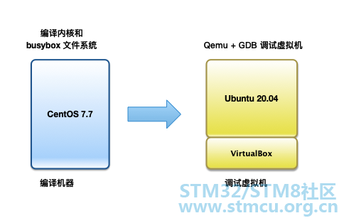

在某些情况下,我们需要对于内核中的流程进行分析,虽然通过 BPF 的技术可以对于函数传入的参数和返回结果进行展示,但是在流程的调试上还是不如直接 GDB 单步调试来的直接。本文采用的编译方式如下,在一台 16 核 CentOS 7.7 的机器上进行内核源码相关的编译(主要是考虑编译效率),调试则是基于 VirtualBox 的 Ubuntu 20.04 系统中,采用 Qemu + GDB 进行单步调试,网上查看了很多文章,在最终进行单步跟踪的时候,始终不能够在断点处停止,进行过多次尝试和查询文档,最终发现需要在内核启动参数上添加 nokaslr ,本文是对整个搭建过程的总结。
2. Linux 内核编译和文件系统制作
Linux 内核编译
编译内核和制作文件系统在 CentOS 7.7 的机器上。源码从国内清华的源下载:http://ftp.sjtu.edu.cn/sites/ftp.kernel.org/pub/linux/kernel/, 此处选择 linux-4.19.172.tar.gz 版本。详细编译步骤如下:

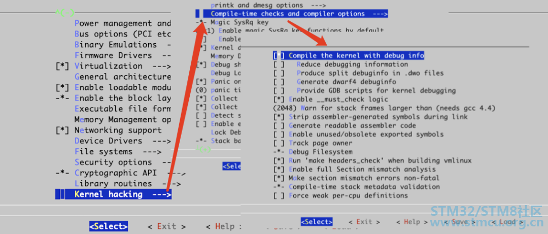

在内核编译选项中,开启如下 “Compile the kernel with debug info”, 4.19.172 中默认已经选中:
Kernel hacking —> Compile-time checks and compiler options —> [ ] Compile the kernel with debug info
以上配置完成后会在当前目录生成 .config 文件,我们可以使用 grep 进行验证:
# grep CONFIG_DEBUG_INFO .config" n+ Q/ G4 u  ?3 t9 y
CONFIG_DEBUG_INFO=y
% R$ H/ i* f) C6 h6 R7 o

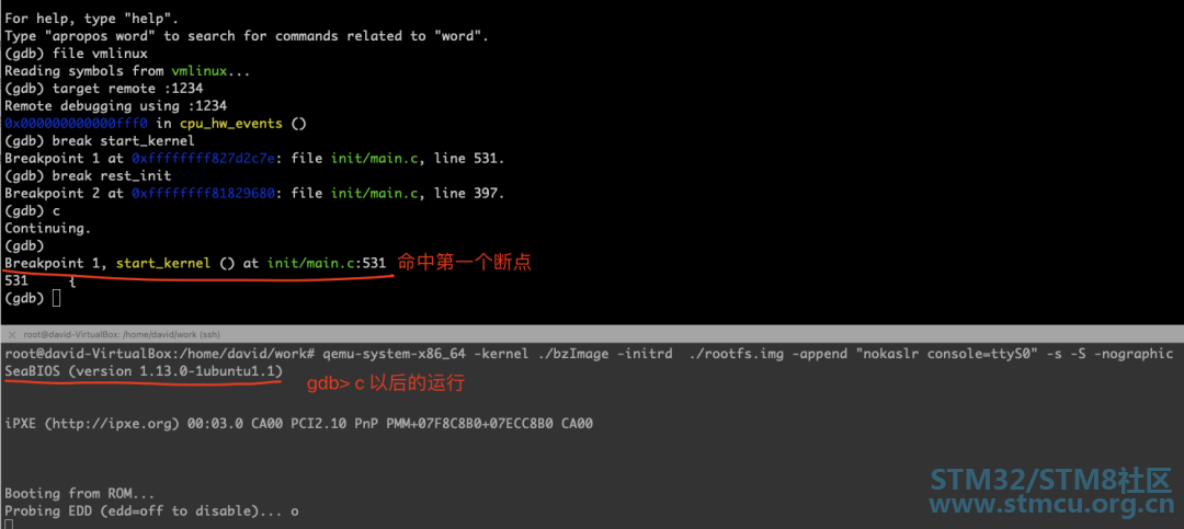

4. GDB 调试
在使用 qemu-system-x86_64 命令启动内核以后,进入到我们从编译机器上拷贝过来的 Linux 内核源代码目录中,在另外一个终端我们来启动 gdb 命令:
[linux-4.19.172]$ gdb: C$ K$ W& k4 C% g1 _' w0 X9 B0 z
(gdb) file vmlinux           # vmlinux 位于目录 linux-4.19.172 中
! l8 g: E; x" j# S(gdb) target remote :1234
, Z" p. P' f6 u& d$ O1 ](gdb) break start_kernel     # 有些文档建议使用 hb 硬件断点,我在本地测试使用 break 也是 ok 的2 Z! Q! t: S* x  V
(gdb) c             # 启动调试,则内核会停止在 start_kernel 函数处
6 f4 k4 c$ ~1 b: c
整体运行界面如下:

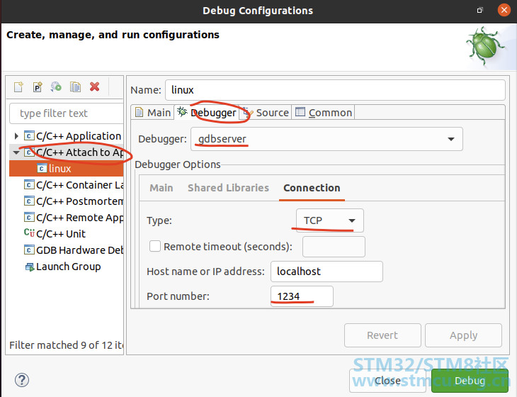

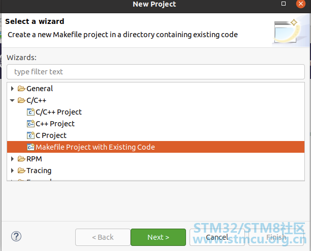

我们可以通过 eclipse-cdt 进行可视化项目调试。
”File“ -> “New” -> “Project” ,然后选择 ”Makefile Project with Existing Code“ 选项,后续按照向导导入代码。
在 “Run” -> “Debug Configurations” 选项中,创建一个 ”C/C++ Attach to Application“ 的调试选项。
  • Project:选择我们刚才创建的项目名字;
  • C/C++ Application:选择编译 Linux 内核带符号信息表的 vmlinux;
  • Build before launching:选择 ”Disable auto build“;
  • Debugger:选择 gdbserver,具体设置如下图;
  • 在 Debugger 中的 Connection 信息中选择 ”TCP“,并填写端口为 ”1234“;
    + J/ P7 J) a5 A9 [8 n/ I* E

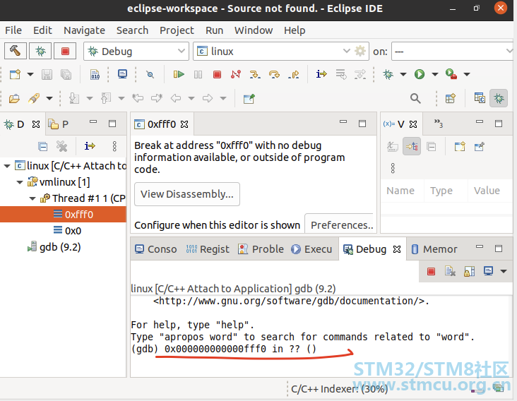

启动 Debug 调试,即可看到与 gdb 类似的窗口。
启动 ”Debug“ 调试以后的窗口如下,在 Debug 窗口栏中,设置与 gdb 调试相同的步骤即可。
