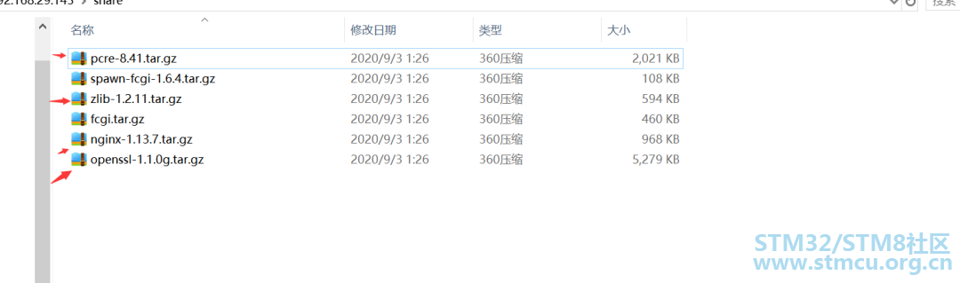

我们先进行源码所需要的模块
/ n5 G) |, k9 |, J: h
-- nginx-1.13.7.tar.gz
-- openssl-1.1.0g.tar.gz
-- pcre-8.41.tar.gz
-- zlib-1.2.11.tar.gz
  R0 A( H( l; M9 @8 s( l2 T

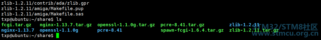

(1)解压nginx:
(2)解压openssl:
(3)解压pcre:
(4)解压zlib:
6 N# d: E  T, l6 a
! Z$ u) x5 w: Y% ^+ J, N

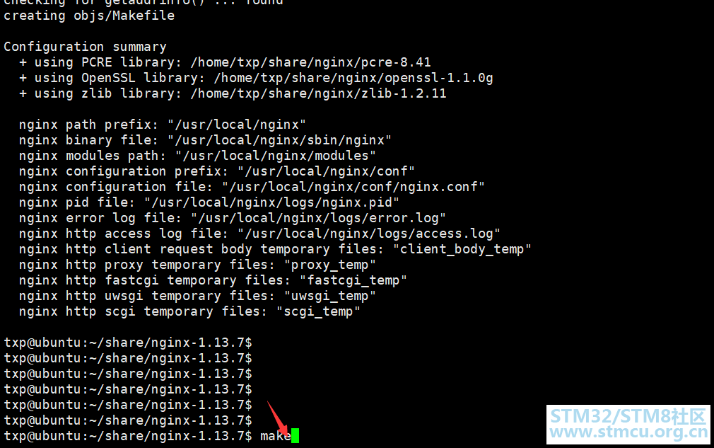

(5)进行配置,先进入到nginx里面去,然后执行下面语句:
" U. _( m* x# e( X& e; p* x
./configure --prefix=/usr/local/nginx
0 O3 K, k( Z& }: F2 e( R2 n% ^--with-http_realip_module: H. o# r; Y) F+ O0 ]7 p
--with-http_addition_module  x  K4 c- t$ P5 O6 P2 U
--with-http_gzip_static_module
2 i8 [' ^, w9 H+ f8 G/ g( k--with-http_secure_link_module
: M; Y3 T; @9 e" Y--with-http_stub_status_module
- s6 h5 T. z0 v: C# }0 I--with-stream
* |! N$ [& W* g1 R--with-pcre=/home/txp/share/nginx/pcre-8.41
; S! @( }, V, f; p--with-zlib=/home/txp/share/nginx/zlib-1.2.11
* y2 J6 E- q( w$ C  y--with-openssl=/home/txp/share/nginx/openssl-1.1.0g; L% K# \5 @# Z) |  Y
9 M3 _8 v9 M1 V0 R& e* m* f
然后直接make:

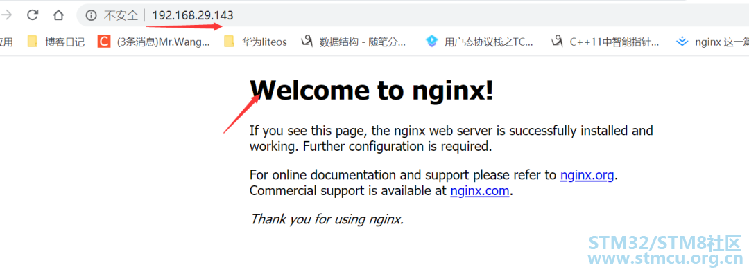

最终我们可以看到在/usr/local/nginx/目录下看到安装的nginx:

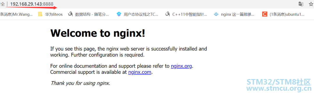

现在我们可以试着来运行nginx,并进行访问(下面的访问成功):

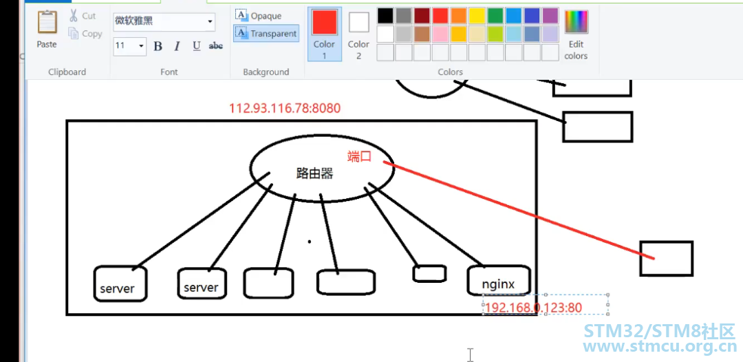

--反向代理原理(ReverseProxy):它是指以代理服务器来接受internet上的连接请求,然后将请求转发给内部网络上的服务器,并将从服务器上得到的结果返回给internet上请求连接的客户端,简单来说就是真实的服务器不能直接被外部网络访问,想要访问必须通过代理,如下图所示:
上图中有两个网关,一个是nginx应用层网关,一个路由器硬件网关,nginx和各服务器都是在同一个局域网里面;路由器它做了一个端口映射(nat)直接访问到nginx,给人的感觉nginx就在公网上面;
注意这里的服务器对外不提供服务的,通过nginx代理来向外提供服务;外面访问的是公网ip,然后通过端口映射找到nginx

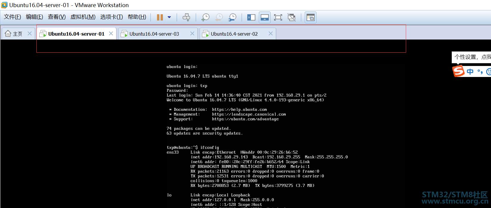

现在我们用nginx做代理配置(比如说我这里用143的这台机器代理141这台机器):
worker_processes 4;' y% c1 q; f7 N/ {
5 P$ I: @7 ~& m7 _
7 z6 [) s4 Q) U, I. F2 L( J5 oevents{
+ ]0 M# V1 p3 _        worker_connections 1024;
+ C  p$ v2 L/ r! Z: G
8 Z( V3 [, Y$ I
( L' V5 l  b" L1 t}
8 ]: k  Z& r: T9 C2 y- uhttp{
0 O* k6 B3 s: Z6 a  v; s3 m        server {% P7 S5 j/ s4 K  W) |
                listen 8888;
+ z3 r2 o% K9 d2 c  {/ v                server_name localhost;, }" {4 l. G5 w4 G) \
$ a. D/ l. R6 s6 c6 Q3 \" E$ x                client_max_body_size 100m;: W: i7 q0 S5 Q& ?/ W
6 C7 K  M5 @% B$ a( g! Y0 H                location / {
  ^1 j& c$ Z  P8 Q* m: ]- Z                root /usr/local/nginx/html/;
6 X$ D6 E/ ^. E8 w, C. y& S* g                proxy_pass http://192.168.29.141;
# n7 b( i! l7 K2 ?* C/ E                }  Y! s# M( q/ E
6 z* Q" g; Y  A1 W/ O" t7 t
% _! ~/ R' K0 @3 e% F$ y}& W4 v" W/ R$ L2 T3 e- S
注意:141的那台机器也安装nginx了,然后当我访问143这台机器的时候,其实访问的是141这台机器的内容,这就是代理的使用了:

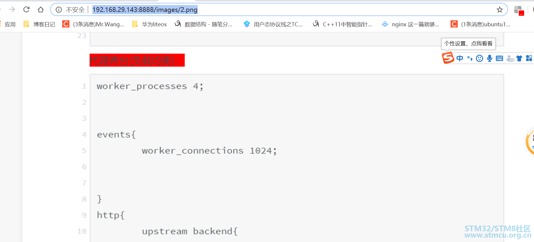

-- 负载均衡:从负载均衡四个字来看,肯定是用来减轻服务器的访问压力的;比如说当一台服务器的单位时间内的访问量越大时,服务器压力就越大,大到超过自身承受能力时,服务器就会崩溃(比如每年双十一活动,淘宝就使用了nginx的负载均衡的功能,不然当天那么多的用户活跃在淘宝上,服务器肯定吃不消啊!)。因此为了避免服务器崩溃,让用户有更好的体验,我们通过负载均衡的方式来分担服务器压力。我们可以建立很多很多服务器,组成一个服务器集群,当用户访问网站时,先访问一个中间服务器(也就是我们的nginx),在让这个中间服务器在服务器集群中选择一个压力较小的服务器,然后将该访问请求引入该服务器。如此以来,用户的每次访问,都会保证服务器集群中的每个服务器压力趋于平衡,分担了服务器压力,避免了服务器崩溃的情况。
下面我演示负载均衡案例:

-- 访问静态资源(图片和视频)
这里我在143的机器上放了几张图片,然后在/usr/local/nginx目录下创建了一个images文件夹,然后把143机器上的图片copy到images下面来:
root@ubuntu:/usr/local/nginx# ls/ Y6 Z9 {7 B  i2 ^( [
client_body_temp  fastcgi_temp  images  proxy_temp  scgi_temp   vip_conf
/ N% R4 J: [. r/ r( i  Bconf              html          logs    sbin        uwsgi_temp6 r9 w3 V7 e/ O" S# v
8 @9 a5 f) k& }root@ubuntu:/usr/local/nginx# mv /home/txp/share/nginx/*.png images/
8 b) G2 F. w! b+ n( g  lroot@ubuntu:/usr/local/nginx# ls1 c2 L5 U9 y" }8 j$ a% I; r
0 q6 F( h' B. C% \0 ^/ r3 _; wconf              html          logs    sbin        uwsgi_temp
& q# }! @, f+ |7 n1 ^& @root@ubuntu:/usr/local/nginx# cd images/
" G, T5 L* v  p3 Yroot@ubuntu:/usr/local/nginx/images# ls- a- i) \$ X3 e4 @) d4 B( u9 \
1.png  2.png  3.png. ~% {5 S6 D4 b6 b
然后进行conf文件配置:
worker_processes 4;' e& ~& O- o. [. A$ q1 e+ G
7 b/ V8 x, i6 ^. }* h
8 K7 `2 m! N# A: Z6 S' |events{& G7 |  l2 y' V
        worker_connections 1024;6 w, U" d% R. T! I; r
8 Q3 N1 U8 ]4 e0 p/ a9 U; e
3 L) d5 i2 A& P: P  }" C
}& Q2 C8 x' K; _" B0 ^( M$ d
http{
! z$ L! g8 @. b6 F) o        upstream backend{
) Z# S8 d9 n2 @6 v4 W                server 192.168.29.142 weight=2;
  X7 ~* k. z8 x' h, g                server 192.168.29.141 weight=1;
  {; }4 W$ P1 w        }
9 E; F% T9 b2 h8 W        server {! o" j8 U' s* g* l' b1 [
                listen 8888;" }# s) v7 I9 r
                server_name localhost;+ v: c) |1 S) h' z; G/ ]: }
3 O# K: o( R9 F- U; E! U; v9 h
                client_max_body_size 100m;% O+ a7 T/ l. ^7 |4 }* L2 E$ ^6 y
. ]6 M6 v" E' ~& A+ m) e7 X' c" n                location / {
& r( F+ G; O; c             #   root /usr/local/nginx/html/;
1 }' y  A. i: z% ]& B: N        #       proxy_pass http://192.168.29.141;( S! X* C8 F  V. s
                proxy_pass http://backend;
3 Q3 w3 i& A+ r$ ]: H" W; _                }4 J( H3 ]$ Y  _- }  q9 J. w
                location /images/ {
7 g- d% z+ g& Y% v) _& i2 u                root /usr/local/nginx/;) ^/ |. \) u! D( x5 E
0 P+ F' N9 p; W
$ g' {: ]* g9 a; Z$ f& j        }
2 \4 R3 S( J# c6 j' l}* z8 S" p! G1 p0 W" r4 i/ z. _0 B6 x
实现结果如下:

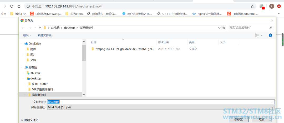

下面我在演示一下视频访问,同样,我创建一个media目录,然后把143机器上的test.mp4copy到media目录来:
root@ubuntu:/usr/local/nginx# mv /home/txp/share/nginx/test.mp4  media/' M, Z1 k3 F; J3 I' W5 Z  y6 v% ]
root@ubuntu:/usr/local/nginx# cd media/
0 y$ M: S- b, Uroot@ubuntu:/usr/local/nginx/media# ls
* M* H0 j* i  Htest.mp4) `, E# F! R0 P0 _1 a
