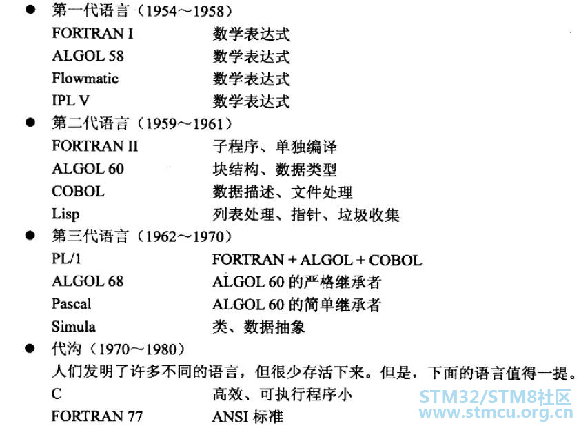

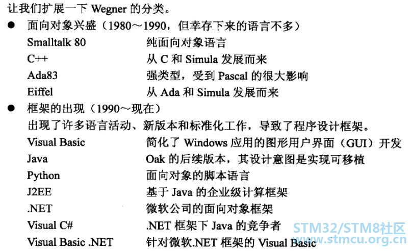

站在巨人的肩上才能看得更远,先找一个这样的肩膀吧。从关于代码演变的基础知识说起:
【基础知识普及】
Wegner将早期高级语言做了分类:
以上内容摘自GradyBooch《面向对象:分析与设计》扩展一下Wegner的分类:
以上内容摘自Grady Booch《面向对象:分析与设计》

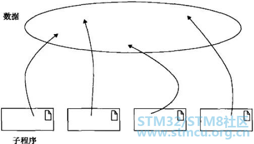

接下来看一下第一代和第二代早期程序设计语言的程序结构:
微信图片_20210302123132.jpg 程序设计语言-早期结构.jpg (18.77 KB, 下载次数: 0)
特点:
1. 所有子程序共用全局数据。
2. 共用数据带来大量交叉耦合。
3. 大量的标志位或者数据定义很难读懂它到底代表什么意思。
从前面的分类看,C怎么也是3代以后的语言(1970-1980)。再看一下我前面的例子中我和我同事的代码,几乎就是第一代和第二代。

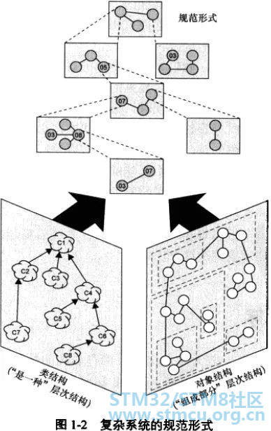

【复杂系统的5个属性】
* 层次性:可以逐级划分子系统。
* 相对本原:不同观察者对同系统组件的本原性认识不同。
* 分离关注:根据“组件”内部之间关联程度高于“组件”间外部关联程度来划分组件。
* 共同模式:如细胞,管脉系统在动物和植物中都有。
* 稳定的中间形式:复杂系统是演化而来的,曾经的‘复杂系统’或其他‘复杂系统’变成基本组成。
【复杂系统的规范形式】
* 复杂系统的两种构成层次:1. 组成部分(Part of) 2. 是一种(Is a)
【控制复杂性的技巧】控制复杂性的核心技巧:分而治之* 算法分解 (自顶向下的结构化设计)强调了事件的顺序。* 面向对象的分解 :强调了一些代理。

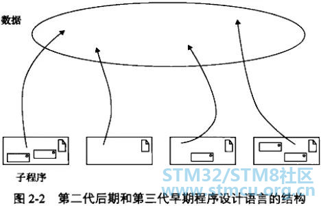

和图2-1相比有不同吗?对了。子程序不再那么单一,它有了嵌套的结构。看看这个时期引入了什么特点:1.子函数调用支持嵌套。2.支持各种参数传递。3.程序拥有更丰富的控制结构。4.声明的可见性范围多样化。如全局变量和函数内部的局部变量。这个时候开始出现结构化程序设计。

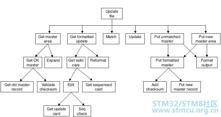

算法分解:
对于接受过自顶而下的结构化程序设计的人来说,首先想到的是用算法分解将复杂系统划分成简单的部分。其中每一个模块是某个总体过程(some overall process)的一个主要步骤(a major step)。下面例子是Booch给出的一个程序的部分设计,完成更新一个主控文件的内容。它完全就是对一个流程的逐级细化。
这样划分的模块虽然可以独立编译,但是完全没有封装的概念,它只关注流程,只是功能的划分。接下来我的实例中你会体会到这一点,当然前辈的功力还是很深厚的,程序一直很稳定,但是阅读起来很费劲,扩展性不好,当然像TCP部分也做了一定的封装。整体上主要还是按照功能而不是实体做为模块划分的标准。即使如此,我从中还是收益匪浅的。

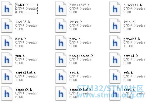

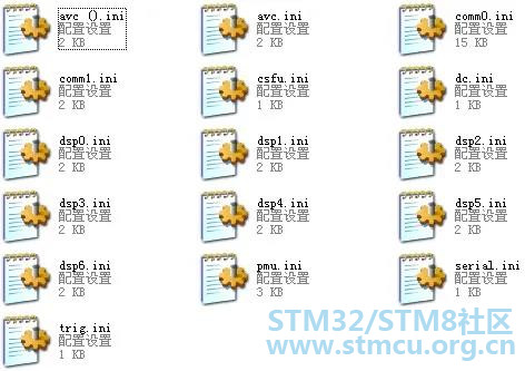

所有代码:
头文件: 微信图片_20210302123157.jpg
C文件:
微信图片_20210302123200.jpg 配置文件:

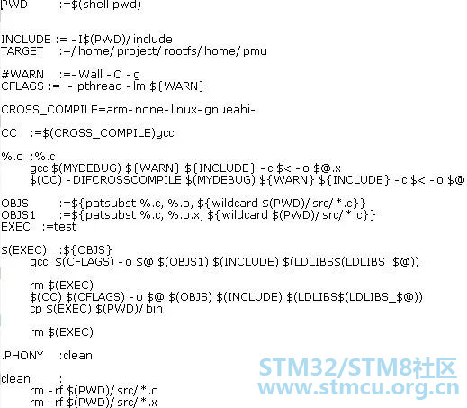

makefile:
既然主要还是算法分解型的,每个文件里面都是这些分解后的结果,粗略介绍一下这个程序的分解情况,尝试将亮点呈现出来,同时指明改进的想法和好处。
