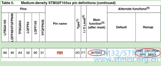

打开芯片数据手册,查看PB4的管脚说明如下:

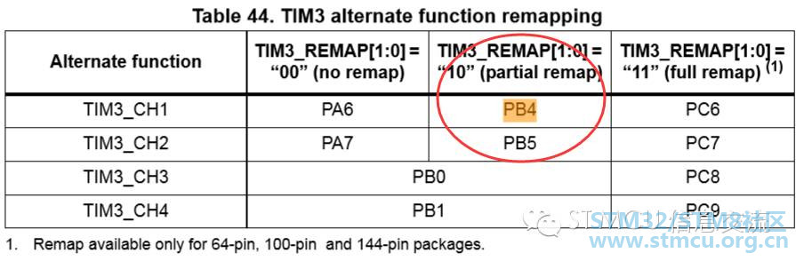

从这里可以看出,PB4脚的复位后的主功能是个特定功能脚,是JTAG口的一个复位脚。如果要用做TIM3_CH1的话得先做REMAP操作才可以。
经与客户工程师沟通,他的确也做了相关REMAP操作,而且REMAP是没问题的。因为PB5也是经过同一REMAP操作后才能成为TIM3_CH2通道的。

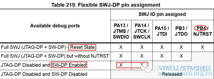

既然REMAP没问题,那应该是别的原因。询问该工程师是否使用JTAG调试口,答曰用SWD口,只涉及PBA13/PA14,根本没用到PB4。

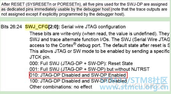

查看STM32F1参考手册可以发现PB4及PA13\PA14\PA15\PB3等5个脚在芯片复位后默认的就是专用的调试口,非通用GPIO。现在客户工程师虽然用SWD接口,只用到PA13\PA14两根线,但PB4及PA15、PB3三根线的属性没变,还是专用调试口。如果要把不用的PB4等三根线作为GPIO,还得额外做些相关寄存器配置,即操作AFIO_MAPR寄存器中的SWJ_CFG【2:0】三个位。
让客户工程师在程序代码里添加有关AFIO_MAPR寄存器的配置代码后,测试基于PB4脚的TIM3_CH1的PWM输出功能,一切正常。看来,问题就出在跟调试口复用的GPIO脚释放问题上。即对于复位后呈现专用调试口的功能脚,欲部分或全部用在GPIO,得额外通过相关软件代码配置来修改其属性,将相关管脚释放为GPIO。

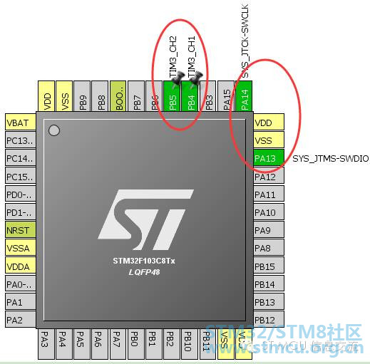

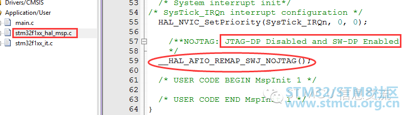

不过,如果使用ST公司的STM32CubeMx图形化配置工具来做管脚安排及时钟初始化等就可以避免很多类似上面谈到的繁琐或麻烦。利用STM32CubeMx配置工具,很多初始化的东西都可以依据你的管脚和时钟安排、外设功能的使能等而生成出相应的配置代码,不必手动二次添加配置,让你去专注你的用户应用代码设计与调试。
比方是以上面事例来谈,关于TIM3的功能脚的REMAP、JTAG脚的配置以及项目中用到的各外设的时钟使能、相关GPIO的配置等都可自动生成,不会出现配置代码方面丢这个少那个的问题,使用起来给开发者带来了不少方便,节省了不少时间。
