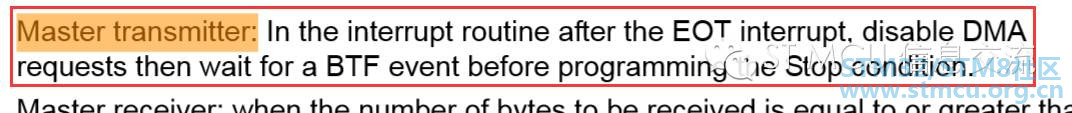

关于I2C的DMA传输,STM32技术参考手册部分有这么一段话:
意思是说当DMA产生EOT标志后,(如果开启了EOT相关中断就进中断程序,没有开启就进行软件查询做后续处理)关闭DMA请求,然后等待BTF事件,之后执行STOP操作。

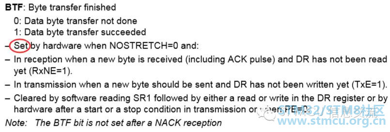

这里的BTF事件就是I2C数据收发过程中的数据字节是否传输完成的的事件。

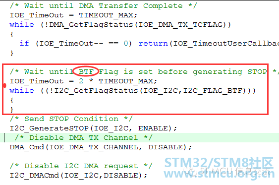

查看客户关于I2C发送代码,发现他在检测到DMA产生EOT标志后,他首先就是做的STOP操作,然后关闭相关DMA请求。代码里没有检测BTF标志的过程。【客户相关程序代码如下】
他这样做就会导致个问题。在最后一次DMA数据传输完成后,数据刚放进I2C的DR寄存器,还没来得及把这个新数据通过I2C发送出去,因为用户程序立即做了STOP操作,最后那个数据只能冤死在DR寄存器了。
如果在客户代码添加有关BTF标志检测后就正常,即在发STOP指令之前先等待BTF为1,就可避免上面提到的少发一个数据的问题。
