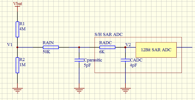

回到坑里
将盆友的电路等效绘制一下,忽略ADC采样通道内部ESD保护二极管,以及等效电流源,如下图:
好了,这图一画出来,问题的原因就显而易见了,SAR ADC是将采样电容上的电压通过逐次逼近原理转换为数字量的,按上述图,由于R2为兆级电阻,那么等效加载在采样电容上的电压就不能简单的看成是R1/R2的分压了,此时ADC的输入阻抗在百50K欧级别,简化定性看一下,忽略分布电容影响,计算方便将输入阻抗看成50K直流电阻(实际深入动态分析的话则不可忽略,假定电池电压为5V),具体计算就不做了。

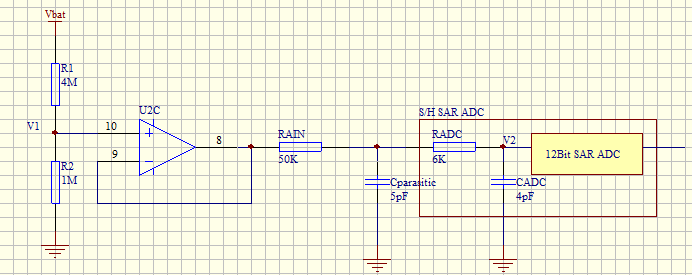

怎么办呢?我觉得这样应该可以:
找一个低功耗的运放做一个阻抗变换就可以兼顾两者需求,当然如果更完善一点,还可以考虑串入一个RC低通滤波环节,可以有效降低噪声。
