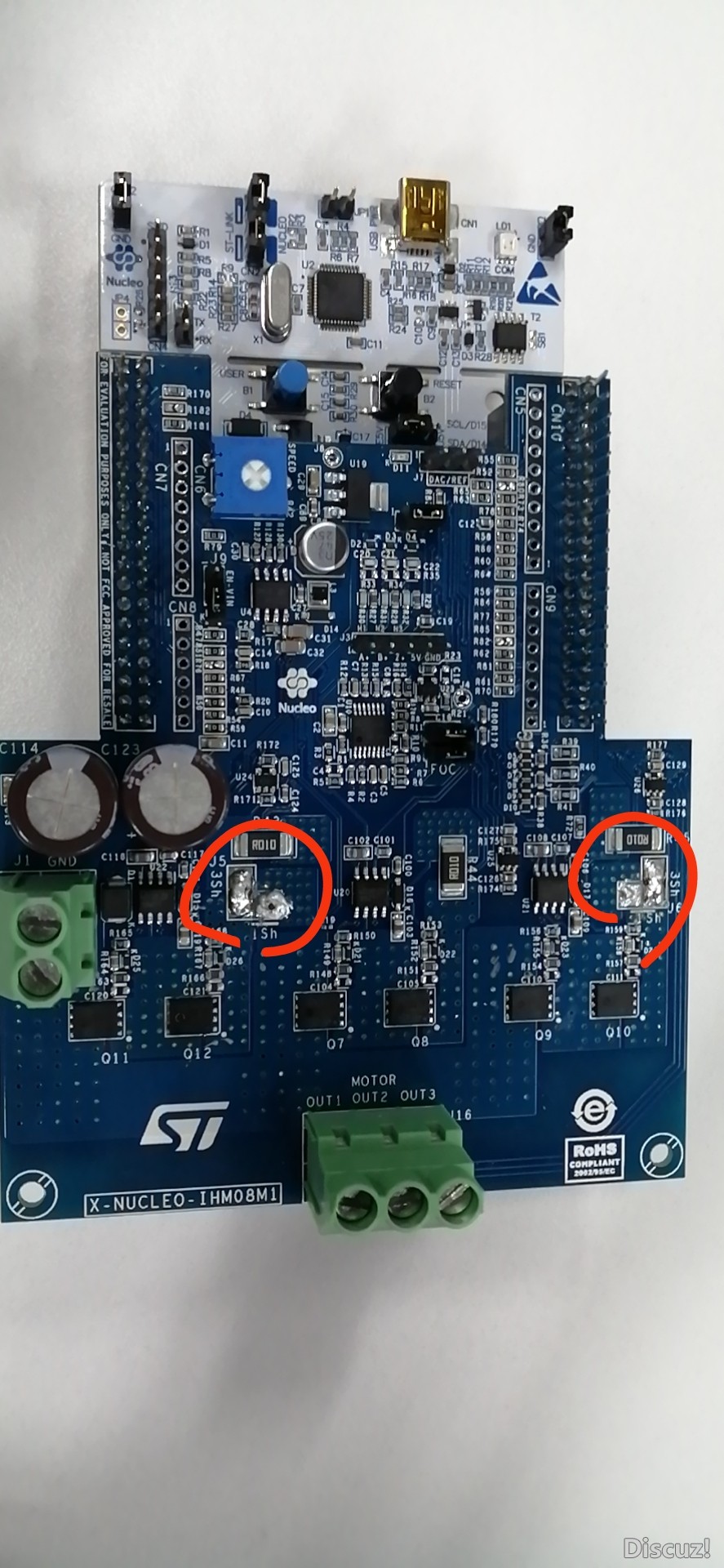

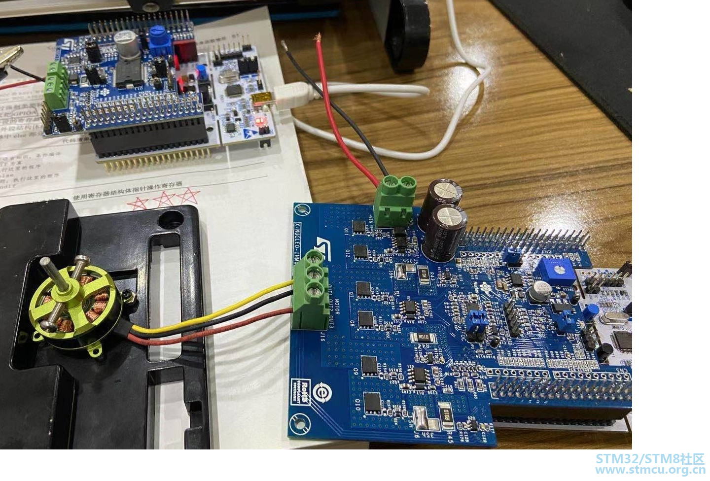

这个测试BR2804参数没问题,测自己的电机也没问题。 BR2804接到IHM08M1上,只有间隔转动一下,还是驱动不了。超时报错。

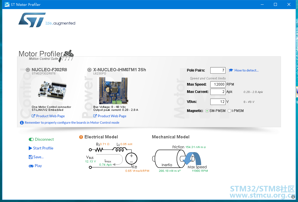

下面是7m1测试结果。

这个板子买来的时候是将1sh焊上的,你按照指导手册说的FOC控制的时候要接到3sh上,我把1sh熔掉重新焊到3sh就没问题了,可以motor profiler。
肖翔宇 回答时间:2021-3-28 14:17:43
肖翔宇 发表于 2021-3-28 14:16
这个板子买来的时候是将1sh焊上的,你按照指导手册说的FOC控制的时候要接到3sh上,我把1sh熔掉重新焊到3sh ...
还有,FOC的两个跳线帽也要接上
