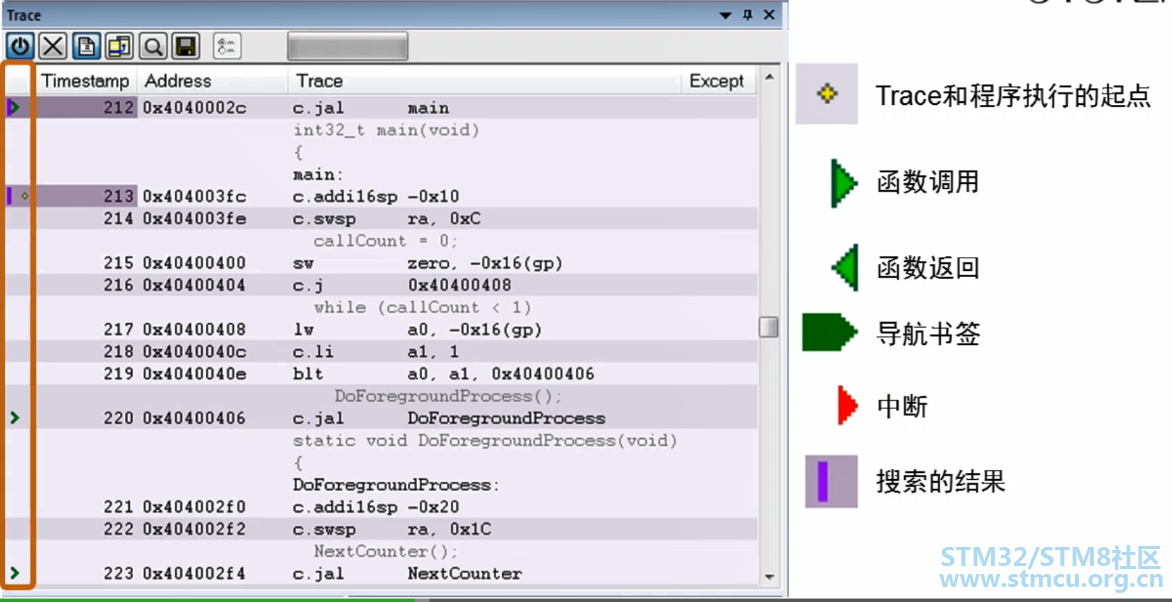

在某些情况下,应用代码可能突然跑飞或者产生异常中断,此时导致问题的原因可能难以发现。调试这类问题时,可以考虑使用IAR所支持的ETM Trace调试功能,ETM Trace调试功能可以分析ETM嵌入式跟踪宏单元所记录的跑飞前后一段时间内MCU执行的所有指令,在查找此类复杂问题的原因时非常有帮助。

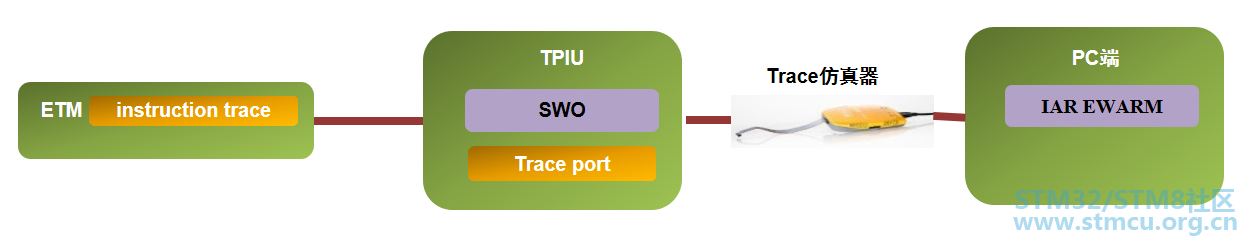

ETM嵌入式跟踪宏单元
ETM Trace调试功能的实现依赖于芯片上的ETM嵌入式跟踪宏单元,ETM是ARM CoreSight调试架构中的一个可选硬件模块。ETM单元用于提供指令跟踪。在使能并开始跟踪后,ETM模块会生成指令跟踪数据,并通过ARM CoreSight调试架构中的跟踪端口接口单元TPIU进行输出,跟踪数据通过硬件仿真器传输到PC端的调试器软件例如IAR中,IAR能够对这些跟踪数据进行解析并还原出MCU内部的指令执行情况。
由于具有完整的指令流数据的记录,ETM Trace可以通过对这些跟踪数据的分析,在分析代码跑飞或异常中断等情形时提供极大的帮助。

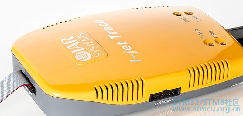

(2) 仿真器支持Trace功能
Trace功能会产生大量Trace数据,因此需要用到支持Trace功能的仿真器例如i-jet Trace,此类仿真器内部带有专门的存储空间,用于缓存Trace数据。不支持Trace功能的仿真器如普通版本的i-jet仿真器则不支持ETM Trace调试功能。

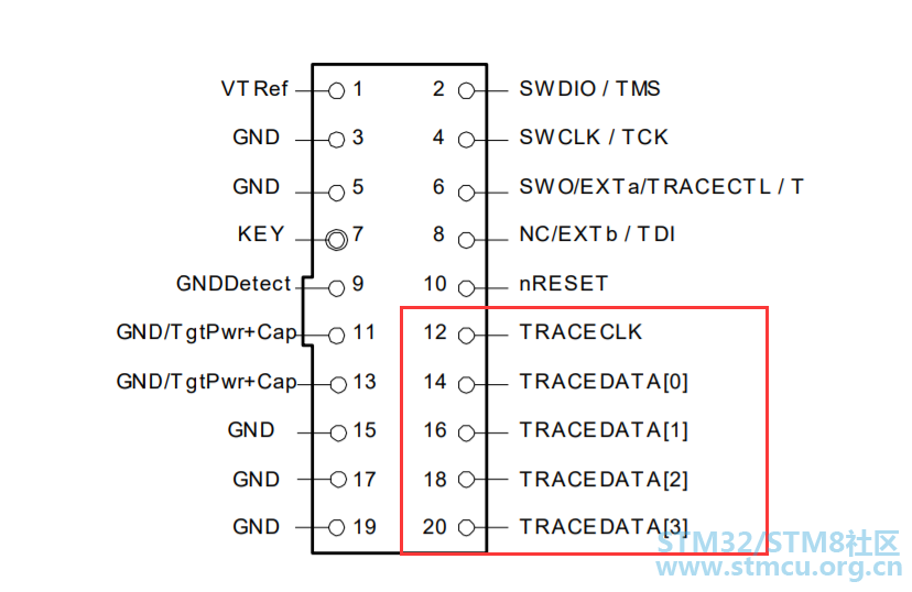

(3) Trace数据输出引脚和调试接口连接
带有ETM硬件模块的MCU会具有用于输出Trace数据的GPIO引脚,使用ETM Trace时,需要将芯片上的Trace数据输出引脚与调试接口连接。常用的20 Pin JTAG调试接口下,Trace数据输出引脚和时钟线对应的连接位置如下图所示:
