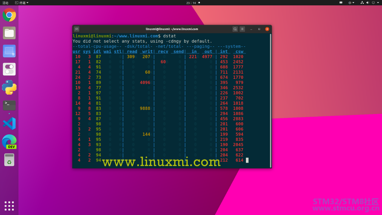

dstat的基本用法就是输入dstat命令,输出如下:
这是默认输出显示的信息:
CPU状态:CPU的使用率。这项报告更有趣的部分是显示了用户,系统和空闲部分,这更好地分析了CPU当前的使用状况。如果你看到"wait"一栏中,CPU的状态是一个高使用率值,那说明系统存在一些其它问题。当CPU的状态处在"waits"时,那是因为它正在等待I/O设备(例如内存,磁盘或者网络)的响应而且还没有收到。
磁盘统计(dsk):磁盘的读写操作,这一栏显示磁盘的读、写总数。
网络统计(net):网络设备发送和接受的数据,这一栏显示的网络收、发数据总数。
分页统计(paging):系统的分页活动。分页指的是一种内存管理技术用于查找系统场景,一个较大的分页表明系统正在使用大量的交换空间,或者说内存非常分散,大多数情况下你都希望看到page in(换入)和page out(换出)的值是0 0。
系统统计(system):这一项显示的是中断(int)和上下文切换(csw)。这项统计仅在有比较基线时才有意义。这一栏中较高的统计值通常表示大量的进程造成拥塞,需要对CPU进行关注。你的服务器一般情况下都会运行运行一些程序,所以这项总是显示一些数值。

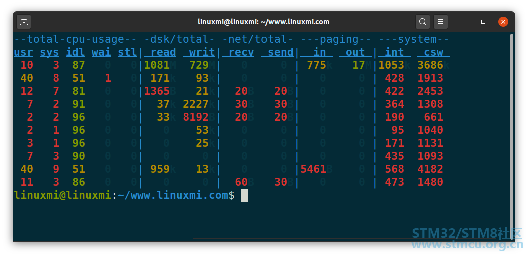

默认情况下,dstat每秒都会刷新数据。如果想退出dstat,你可以按"CTRL+C"键。
需要注意的是报告的第一行,通常这里所有的统计都不显示数值的。
这是由于dstat会通过上一次的报告来给出一个总结,所以第一次运行时是没有平均值和总值的相关数据。
但是dstat可以通过传递2个参数运行来控制报告间隔和报告数量。例如,如果你想要dstat输出默认监控、报表输出的时间间隔为3秒钟,并且报表中输出10个结果,你可以运行如下命令:
# dstat 3 10

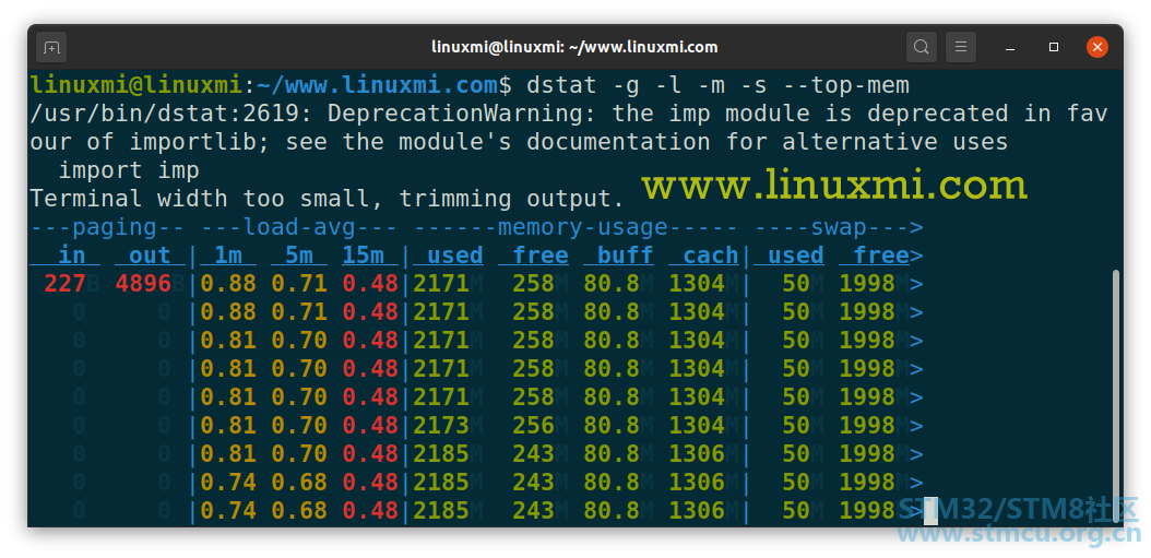

查看全部内存都有谁在占用:
# dstat -g -l -m -s --top-mem

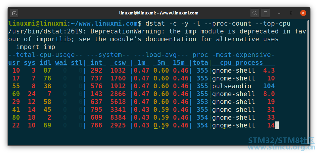

显示一些关于CPU资源损耗的数据:
# dstat -c -y -l --proc-count --top-cpu

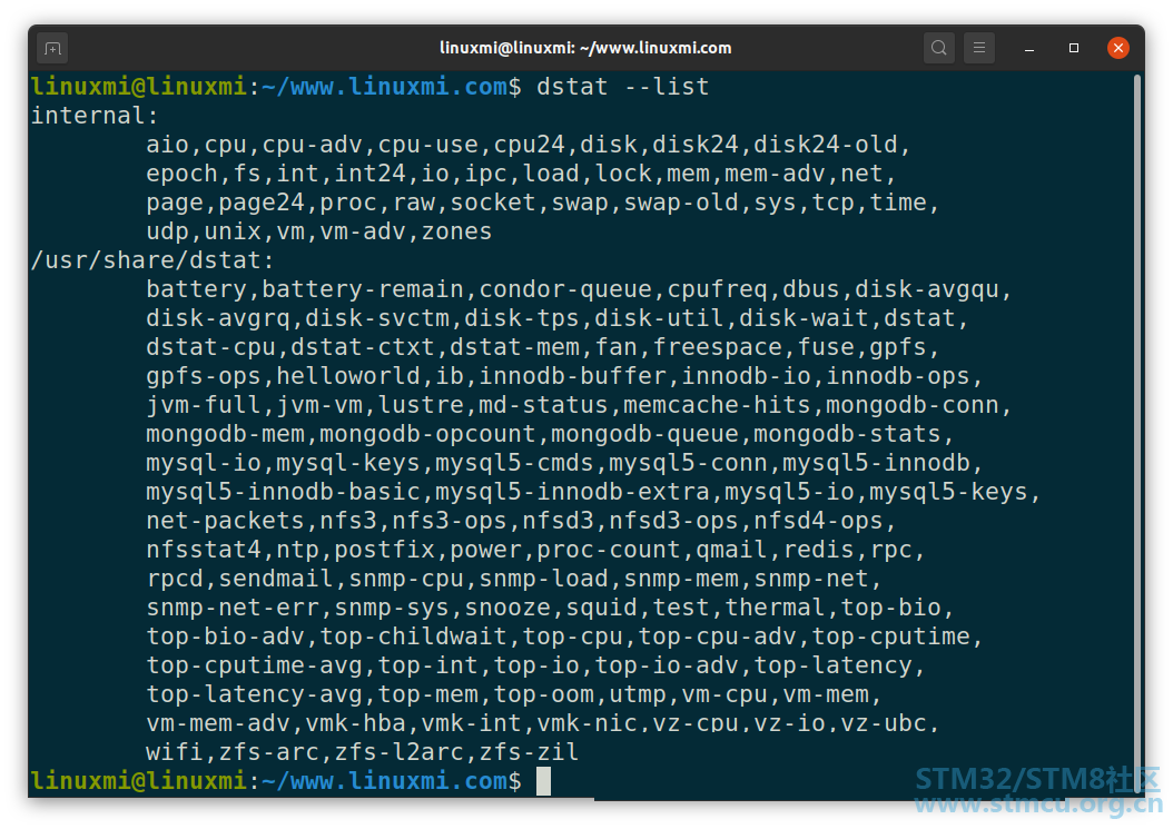

您可以将多个内部dstat插件与外部dstat插件一起使用,以查看所有可用插件的列表,请运行以下命令:
$ dstat --list
