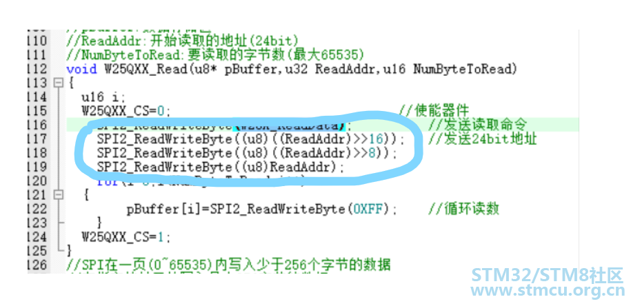

我所圈的地址,addr首先先赋值,然后左移16位。
第二次是左移8位
第三次是不移动。
我想知道,左移16位的是不是地址的最低位?当先输入第一个地址的时候,他会到数据的最小8位去,其次是第二个地址,在中间,最后一个不进行移动的在地址的最高位,那是不是就代表第一次输入的需要左移16位的地址是该地址的最低位?

看代码的描述先发送高位,再发送低位。先进行括号内的运算,将16~23bit转移到低8位,用u8数据类型强制截断地址,使发送的数据只有低八位有效。第二句使将8~15bit的数据转移到低8位,然后发送。第三行直接截断到0~7位,发送数据。

在凑addr时,左移16位是地址最高字节,左移8位中字节,不移动为低字节。
在SPI发送时,把addr右移16位后取u8,即发送最高字节;右移8位即发送中字节;不移动是发送的低字节。

24位地址,先传输16-23位,再传输8-15位,再传输0-7位。
