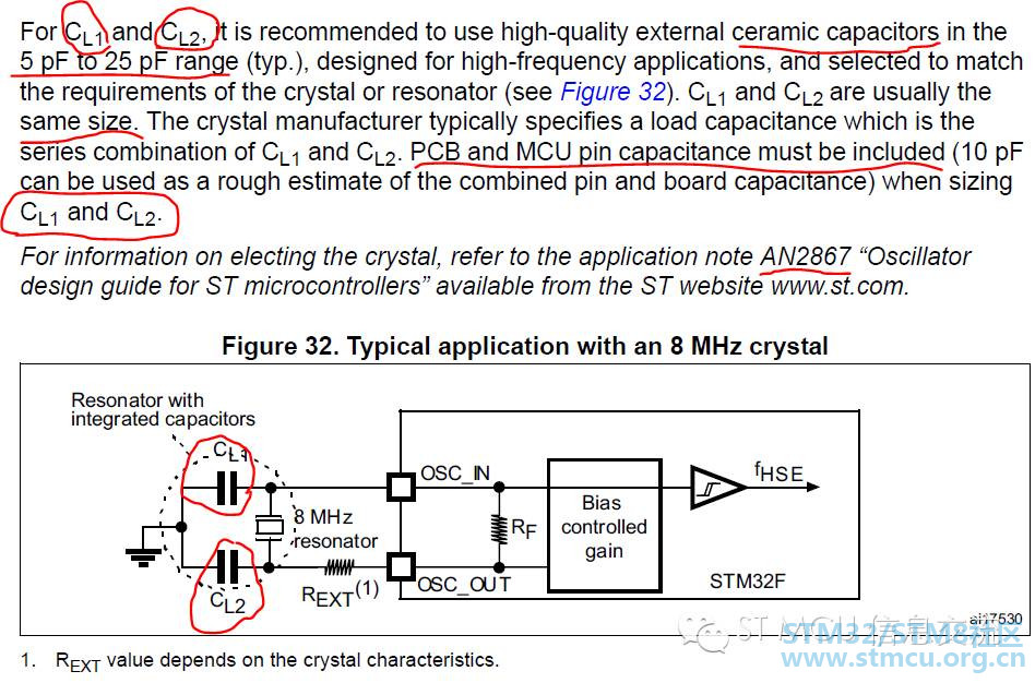

继续回到上面外部晶振振荡异常的话题,一般主要有三种情况导致异常:

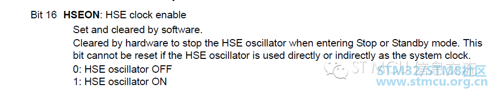

1、软件上忘记或没正确配置及使能HSE;
STM32芯片的HSE需要软件代码使能配置,否则HSE振荡器是不会工作的。
2、晶振振荡回路上的负载电容值参数选取不合适;【这点发生得比较多】
对于STM32各系列芯片,各振荡线路的负载电容在相应芯片的数据手册上都有描述和推荐。负载电容的值要选取合适,不可随意,否则也容易不起振或不稳定。
另外,ST官方针对STMCU的振荡电路设计有个应用笔记AN2867,可以下载浏览。还有,ST 给每个STM32系列都有出评估板及相关参考原理图,硬件工程师初次使用某系列MCU时,建议下载相关硬件原理图以供参考【当然也可以找各代理商FAE索取】。
