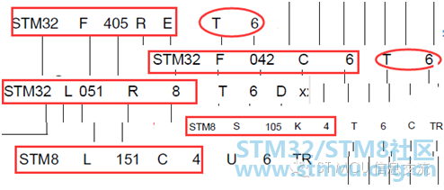

    顺便提醒下,如果在类似论坛或邮件咨询STMCU的技术问题时,最基本的一条要先把芯片型号说完整,不要说STM8,STM32,或者STM32F1,STM32F4等。对于STM8一定要说出包括数字在内的前10字符,对于STM32一定要说出包括数字在内的前11字符。这样人家才能看出该芯片的管脚数和FLASH容量大小,很多问题跟二者息息相关。再就是尽可能把问题描述清楚。

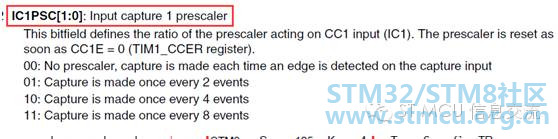

    拉回来继续刚才的话题。他提供的信息除了上面一段话外,再就是系统时钟配置和定时器初始化代码以及输入捕捉测量的函数。他的意思应该是说在利用TIM1的CH1的捕捉功能对外来脉冲做频率测量时,当待测信号频率低到一定程度时就测不准,频率较高时则正常。

    从代码来看,他使用的STM8S TIM1输入捕捉的例程,下降沿捕捉。结合他的描述和现象分析,代码配置应该没啥问题了。我看到他的初始化代码里使用16M HIS做系统时钟,供给TIM1的时钟没有分频,即16M。他对输入捕捉事件做了8分频,就是上面代码中的红色语句。

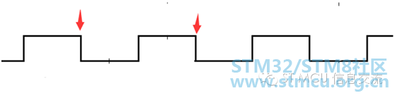

    他做这个8分频,意味着每8个下降沿才捕捉1次。150Hz本来就够慢了的,还要每8个脉冲才捕捉一次,意味着相邻两次捕捉动作的间隔就更长。而这个例程代码并没有考虑到计数器溢出问题,或者说它是假设中间不会发生计数器溢出而设计的。

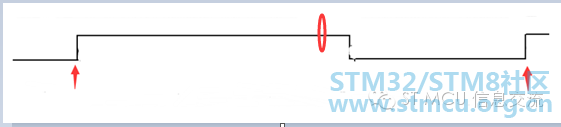

    直觉和经验告诉我,很可能两次捕捉间隔过长导致中途有计数器溢出事件发生,如果这样自然测算不准了。于是提醒该他在做150Hz信号输入捕捉测量时中途可能发生计数器溢出,建议其提高待测信号频率验证。后来他反馈当待测信号频率提高到2.4K以上后就正确了【当然他这个数字是随意选定的】,意思是说频率高于一定数字后就OK了。
    看来的确是因为相邻两次捕捉动作的间隔过长导致中途有计数器溢出事件。我们可以大致计算下,假设定时器时钟为16M,不发生溢出情况下能捕捉的最大间隔,即最慢频率应该是16M/65536=24.4Hz,这是最理想的情况,如果刚好错过了第一个捕捉沿后就得等到下个周期的捕捉沿,要想不发生溢出,待测频率最少也得48Hz以上。
现在他的待测信号频率为150Hz时,加上做了捕捉事件8分频,实测信号频率相当于18.7Hz,远低于不发生溢出要求的最慢频率48Hz,不可避免的会发生溢出,导致测量错误。
