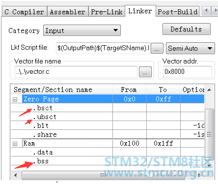

一、零页内存区出界溢出的问题。

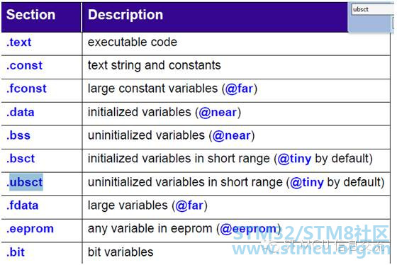

对于这个问题一般会提诸如bsct/ubsct size overflow……
9.1.png 图片
这个提示告知默认的零页区放不下现有全局变量或静态变量,导致溢出。这里的RAM零页数据区,即00-0xff区域。至于BSCT/UBSCT是什么意思在COSMIC 编译手册里有讲。关于各STM8芯片的存储分配请看数据手册里的MEMORY MAP.
上面截图来自于COSMIC 里的编译手册里的相关描述。
上面截图来自于STVD+COSMIC 编译环境的相关配置页面。
解决这个问题比较简洁的办法有两种:

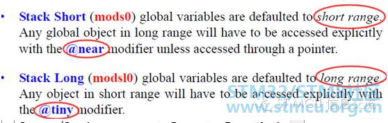

1、把大部分全局变量或静态变量前冠以@near,保留部分使用频繁的数据在零页区;
上面截图来自于COSMIC 里的编译手册里存储模式的相关描述。

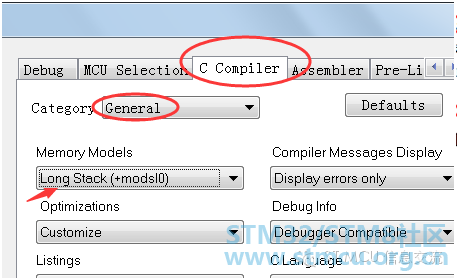

2、 在编译配置那里将堆栈模式改为长堆栈模式,数据默认放在0x100以上的区域,把需要放在0页区的变量前冠以@TINY。操作如下图所示。

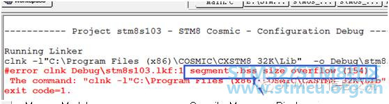

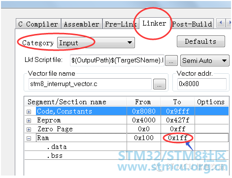

二、数据存储区溢出话题。
数据存储区溢出是指除了堆栈的以外的RAM空间不足以存放现有全局变量或静态变量。一般有诸如.DATA/.BSS size overflow的提示。

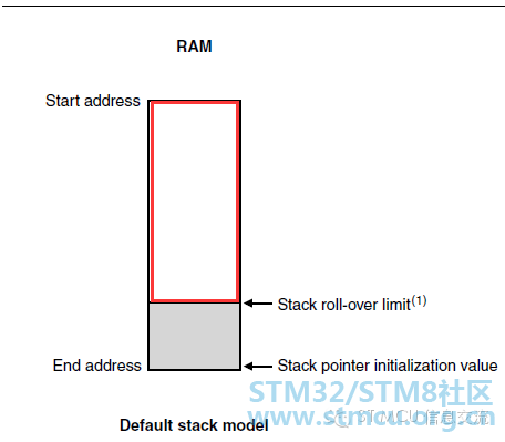

如下图,红色RAM空间存放各种全局变量或静态变量,灰色区用作堆栈。
上面截图来自于STM8S参考手册里的相关描述。
假设现有变量数据不能压缩精简,那就尝试将堆栈区域压缩。比方将下图中的0x1ff改为0x2ff,具体改多少要结合你实际应用和芯片本身RAM空间大小,满足需求就好。当然如果RAM空间跟你实际需求相差甚远,自然得想别的办法了。
顺便提下,STM8的堆栈是向下生长的,或者是从高位地址往低位地址压入数据的。起始栈顶一般默认为RAM最大地址处。

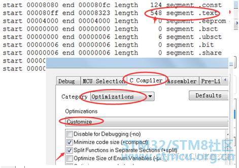

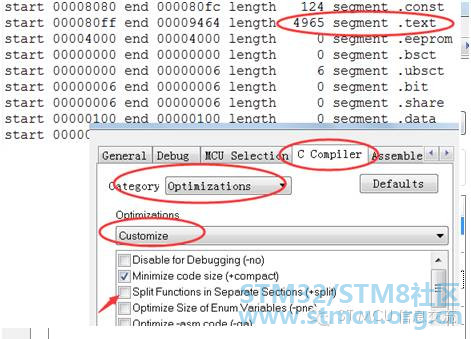

ST官方也为STM8各系列提供了参考标准外设固件库,里面有大量的外设操作库函数。在利用库函数编程时,有时会发现并没有写几句代码,结果生成的目标文件很大,明显不太正常。这个可能在C Compiler的优化那个地方选择不合适,要打开SPLIT选项。
下面有两幅图,找了个简单例程测试下。main()里就一个GPIO读端口,外加TIM1 的默认设置函数和配置函数。
没打开SPLIT选项时,生成的程序代码为4965 Byte,打开SPLIT选项后生成的程序代码是548 Byte,二者的常量代码均为124 Byte。很明显,开与不开相差甚远。
上图是优化配置里的SPLIT项关闭时的情形。
上图是优化配置里的SPLIT项打开时的情形。
注:
1、关于SPLIT选项的说明,COSMIC手册里有描述。
2、开与不开SPLIT项的机器码文件大小差别也得看你具体调用的库函数和实际应用,并非总是跟上面的例子那样悬殊。

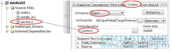

四、中断矢量文件话题。
一般来说,不论你自己新建工程还是利用ST官方库的模板建立工程,项目里总会自动生成一个中断矢量文件 stm8_interrupt_vector.c。这里面其实就是放的一个常量表,即STM8芯片各个中断矢量的入口地址。
有的人希望使用自己的中端矢量名字,想把这个stm8_interrupt_vector.c拿掉,比方说改换为vector.c 。发现怎么改都不行。每次改完编译,stm8_interrupt_vector.c如幽灵般的又回来了。
其实,这里是可以修改的,但要LINKER 配置的那个地方同步修改,就像下方图示那样。好奇的话可以去试试。
另外,不建议在这个矢量文件里写中断函数或其它函数,不然有时可能会出现些让你找不着北的奇怪问题。
