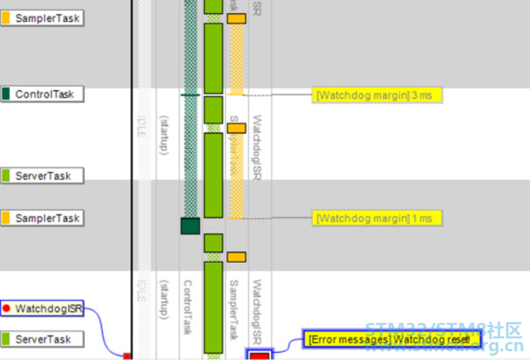

从图中我们可以看到SamplerTask任务正常运行,但任务在最后一个执行过程中没有清除看门狗计时器,导致看门狗重置事件发生。SamplerTask为什么没有复位看门狗定时器?在Tracealyzer中使能Kernel Service calls,查看任务当前在执行什么操作,捕获结果如图2所示。

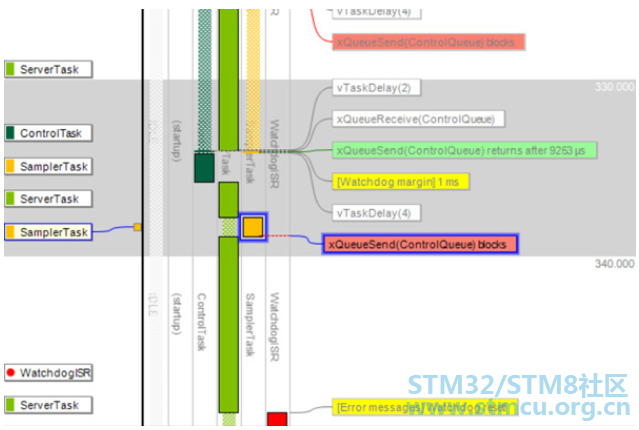

SamplerTask任务的最后一个动作是调用OPENRTOS函数xQueueSend,将消息放入消息队列中。注意,该标签显示为红色,表示xQueueSend 函数将阻塞任务,任务阻塞导致看门狗定时器复位之前,任务切换至ServerTask,从而导致看门狗超时,引起系统复位。

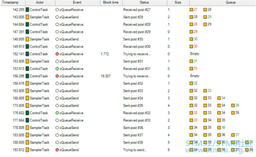

为什么xQueueSend阻塞了任务?双击此事件标签,打开Object History视图,显示xQueueSend函数操作队列“ControlQueue”的所有操作,如图3所示。图中最右边一列展示了队列存储的消息。可以看到消息队列已经包含五个消息,队列已满,因此xQueueSend操作引起任务阻塞。但ControlTask任务应该读取队列数据并清空队列缓冲区,为什么预期的行为没有发生?

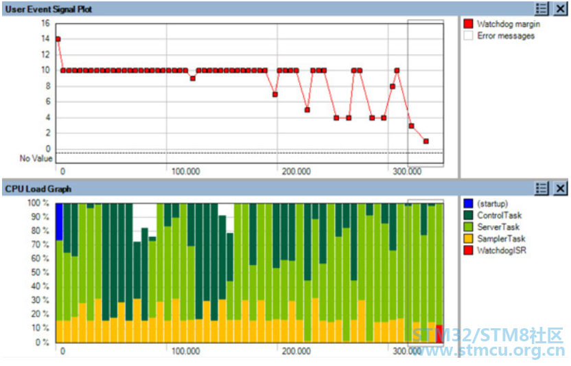

研究该问题,分析看门狗的margin如何随时间而变化。这些信息记录在User Event Logging中,使用User Event Signal Plot,我们可以绘制看门狗margin随时间的变化。在同一时间轴上添加CPU负载图,我们可以看到任务执行如何影响看门狗margin,如图4所示。
图4 User event Single slot视图
在CPU负载图中,我们可以看到跟踪的后半部分,ServerTask执行消耗了约一半的跟踪时间,这似乎影响了看门狗的margin。ServerTask任务(亮绿色)比ControlTask任务(深绿色)优先级高,所以当ServerTask任务消耗更多CPU时间后,ControlTask任务得到的CPU减少。由于高优先级的ServerTask任务占用了许多CPU时间,导致ControlTask无法及时读取消息队列中的数据。这是优先反转问题的一个例子,SamplerTask任务被不相关的低优先级任务阻塞。

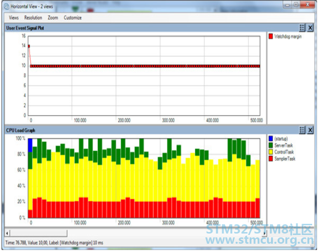

一种解决办法是改变优先级,使ControlTask任务的优先级高于ServerTask。图5显示了交换两个任务调度优先级后的运行结果。系统行为更稳定。SamplerTask任务(红色)的CPU负载稳定在20%左右,其周期行为稳定,看门狗margin为一条“线”,维持在10毫秒。看门狗不会超时-问题解决了!(注意:任务由于优先级改变,对应的显示颜色也发生了变化)。

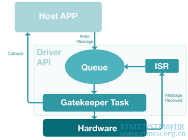

在访问系统资源时,为了避免优先级反转问题,我们推荐使用“Gatekeeper”任务。Gatekeeper任务结构如图6所示,包含一个控制资源的任务,接收数据/命令的队列和一个回调函数。
应用任务不直接访问资源,而是将数据/命令写入队列。Gatekeeper任务处理接收到的数据/命令,并相应地更新资源。资源状态发生改变时,将触发ISR (例如接收到一个新的网络消息),将信息放置在队列中,然后,Gatekeeper任务将执行回调函数,将新的数据传给应用任务。
此方法防止了系统资源访问时优先级反转的出现,是我们推荐的解决办法。
