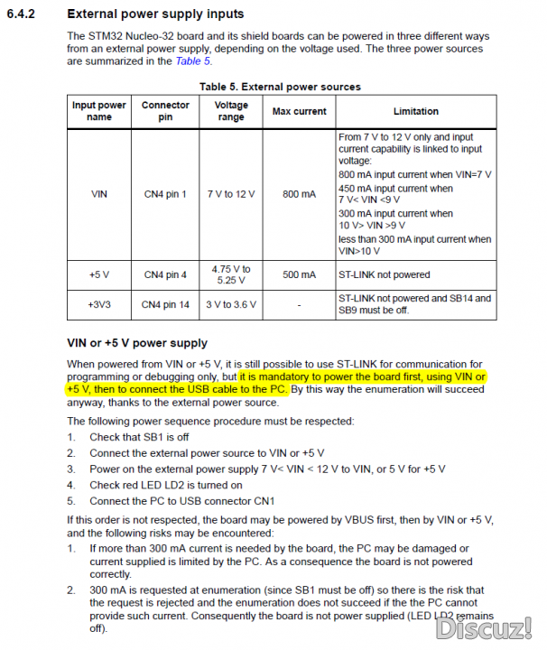

看了手册,也说是可以5V电源直接接+5V引脚的(VIN是需要7V~12V电源)

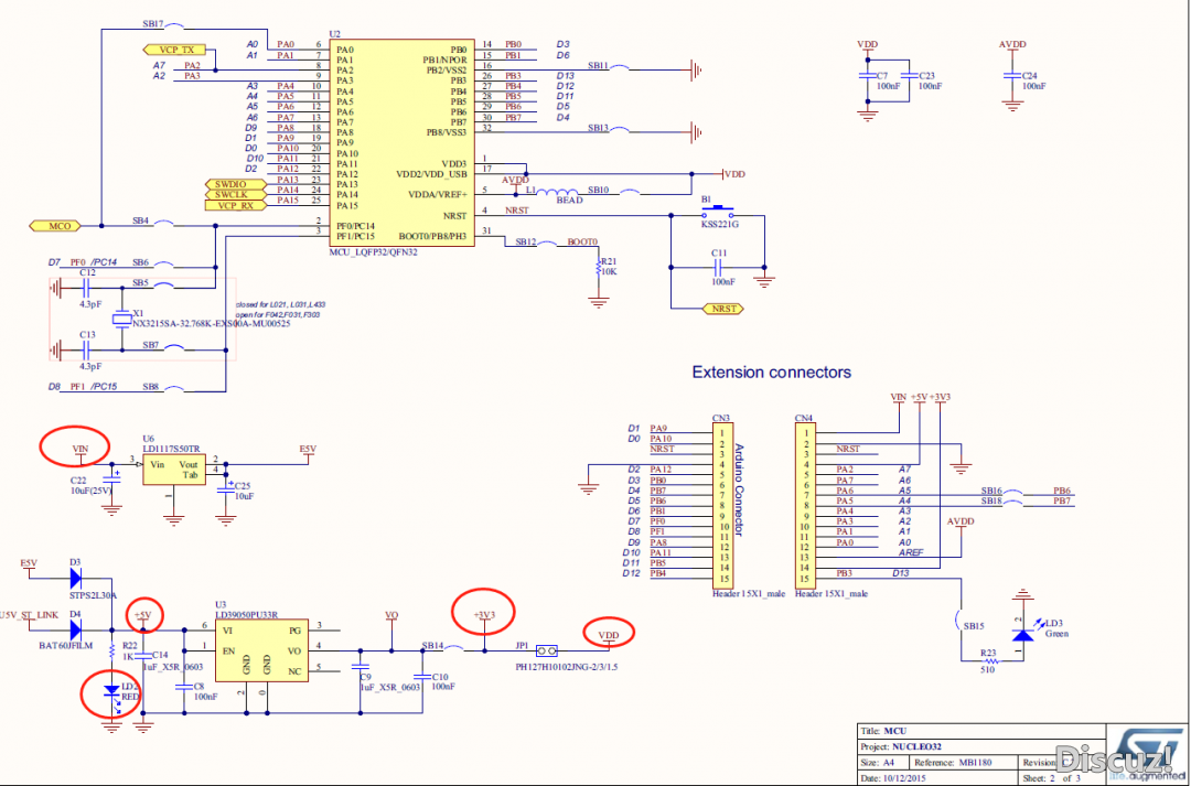

按上面的原理图看,接+5V后,LD2是亮的,而且3.3V是输出正常的,JP1短路帽也是接上的,也按了复位键了,就是程序不运行。

奇迹 最优答案 回答时间:2021-3-25 09:20:54
逍遥李 发表于 2021-3-24 17:06
我这里现在不通过STLINK调试,就是想通过+5V给MCU供电让MCU工作,不希望STLINK一直带电,其他nucleo64的 ...
建议断开复位脚
逍遥李 回答时间:2021-3-25 09:46:02
奇迹 发表于 2021-3-25 09:20
建议断开复位脚
确认了,就是您说的这个原因,复位引脚被拉低了,一直在复位状态!断开就可以了,断开后“Reset and Run”功能不可用了,stlink无法控制MCU的启动了,但是这个可以接受!谢谢指点!非常感谢!
