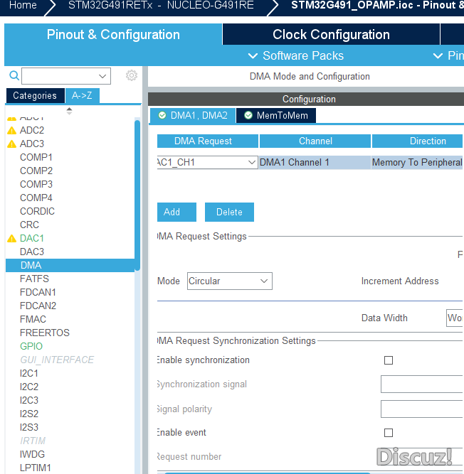

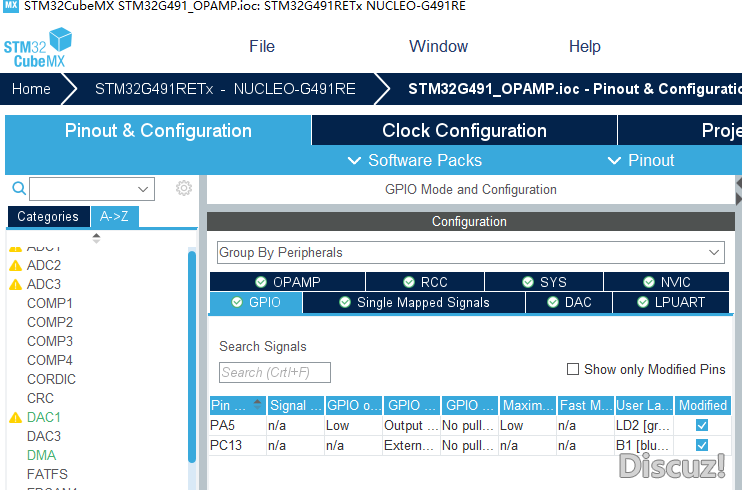

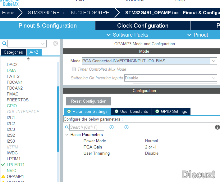

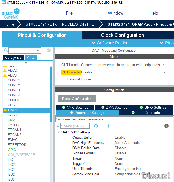

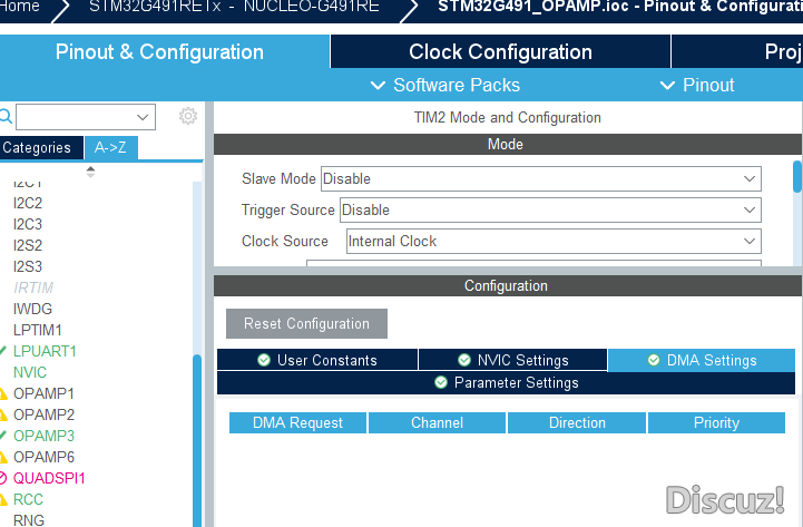

    STM32G491内置4通道可编程增益放大器,本次使用OPAMP3测试性能。DAC1产生800mV正弦波,从PA4输出,连接到OPAMP3同相输入端PB0,用一条导线连接CN7的32脚和34脚。将示波器连接到OPAMP3_OUT输出端 PB1观察显示波形。
PC13是按键输入口,配置为中断方式,用于改变OPAMP3的增益在2倍到4倍。
DAC1配置
DMA配置
GPIO配置
OPAMP3配置
TIM2配置
main.c

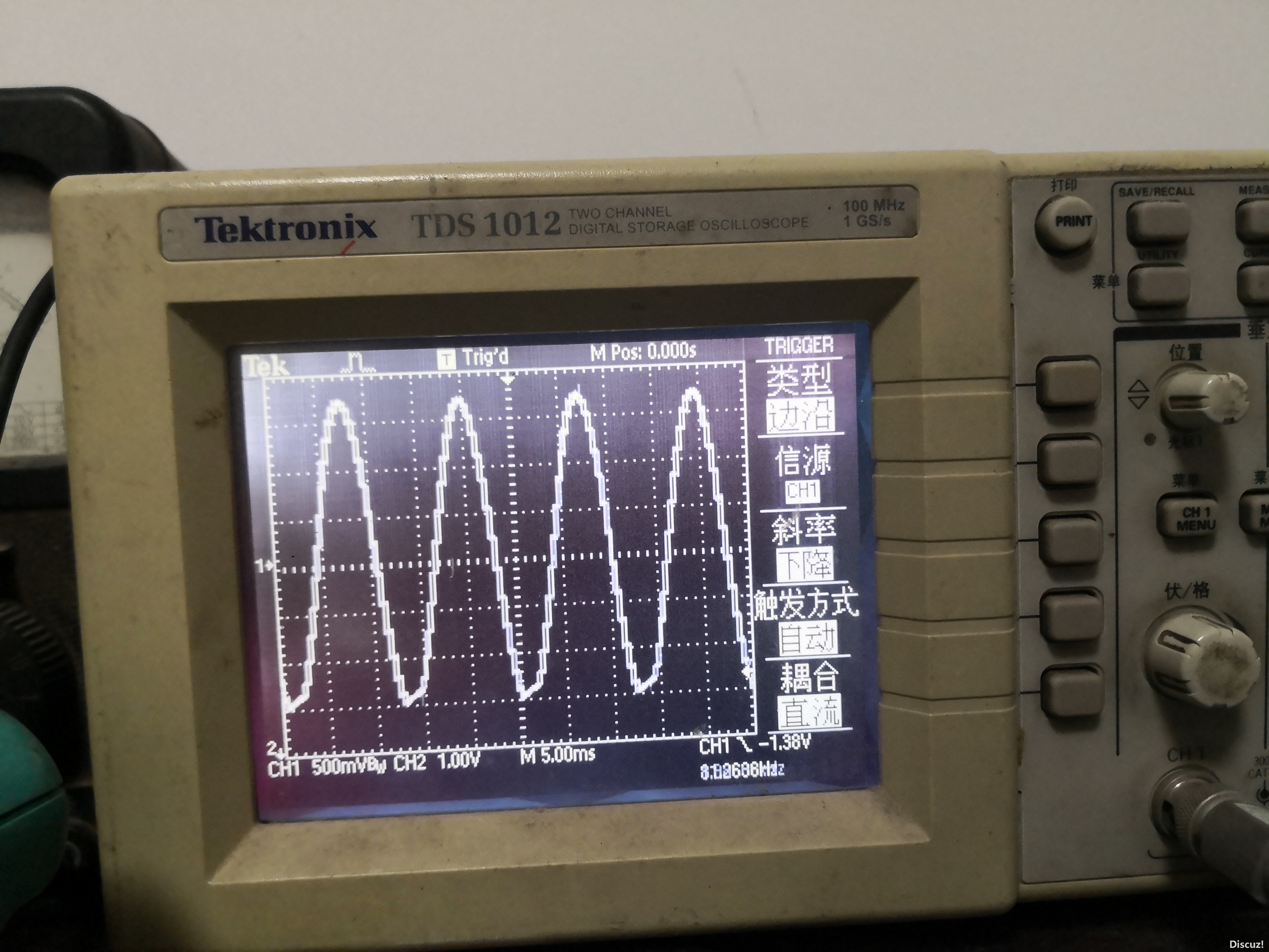

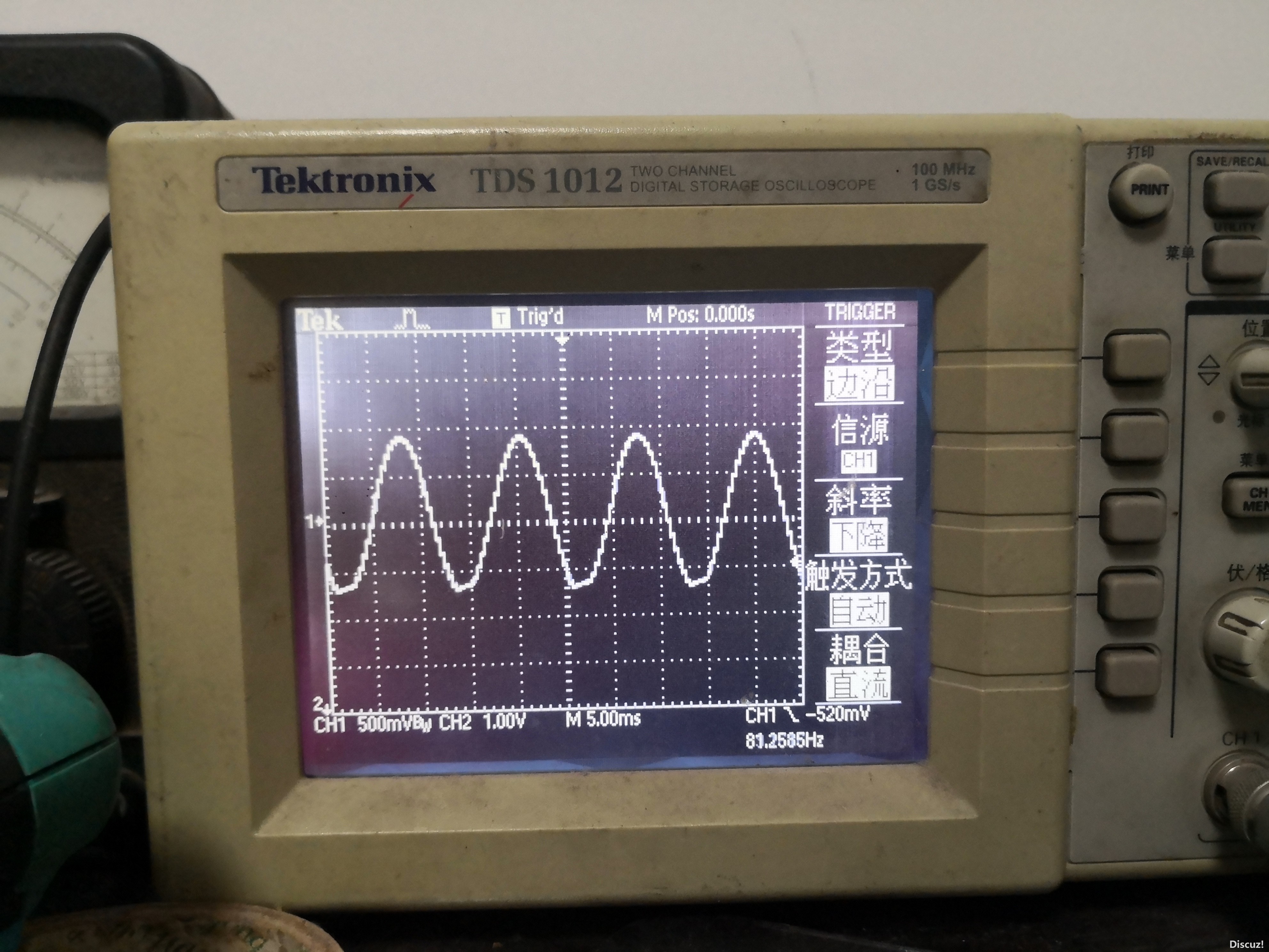

运行结果
增益2倍
增益4倍
