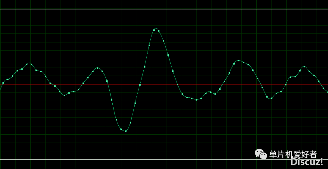

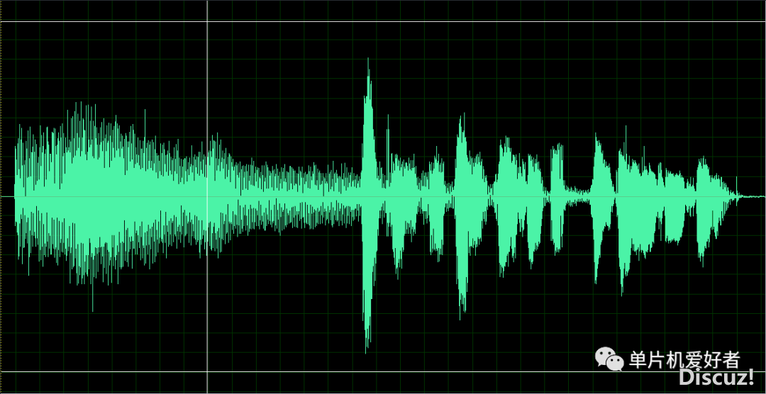

下面是一段音频数据的波形
* y5 |0 S; E& @: Y5 X+ a
$ B4 A6 P$ Y4 N3 G+ u8 K% S
局部放大图:
; T& {* I: Z, {7 D$ H
7 ]9 a( I8 q! p6 S
以一定的速度采样(ADC)这些波形进行存储,就是音频数据了,所以播放就是按原来采样的速率再用DAC输出对应的数据即可。

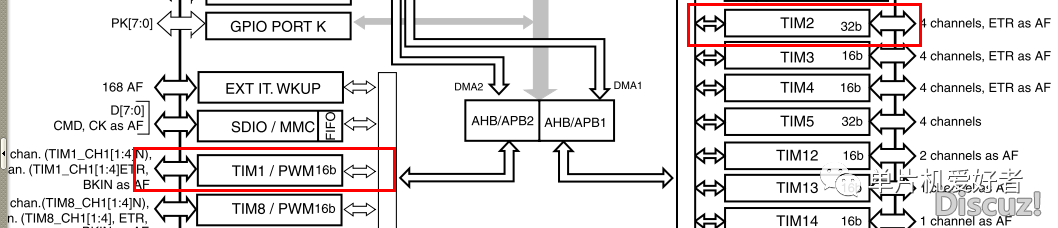

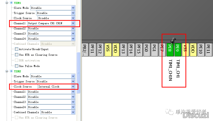

1、用STM32CubeMx建立工程,配置两个定时器TIM1和TIM2,TIM用于PWM产生,TIM2用于16KHz数据更新。
# S2 R2 ?* f3 L3 |
7 ~1 h1 {9 U* R% w6 ^& p
TIM1选择PWM互补输出(单通道也可以),将PE8和PE9复用为PWMN和PWMP。
; j9 l5 m( A0 l# `# l! x  b9 Y% D

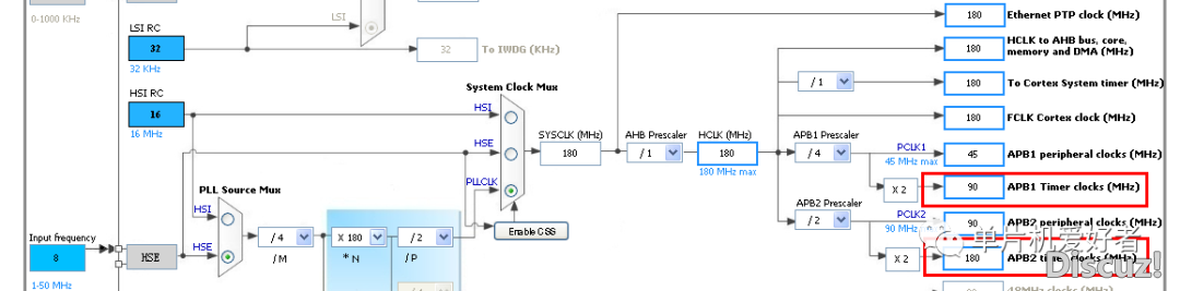

TIM1在APB2总线上,TIM2在APB1总线上
# t  r9 V5 S8 m1 E$ i2 S2 T
) v' d( P0 G  r# z! [
所以TIM1和TIM2的时钟频率分别为180M和90M,系统时钟用HSE输入的8MHz。
% ?( Q# }9 _, R+ @8 W7 Q8 j* N/ z* ~
" v# c- F# l. s5 `

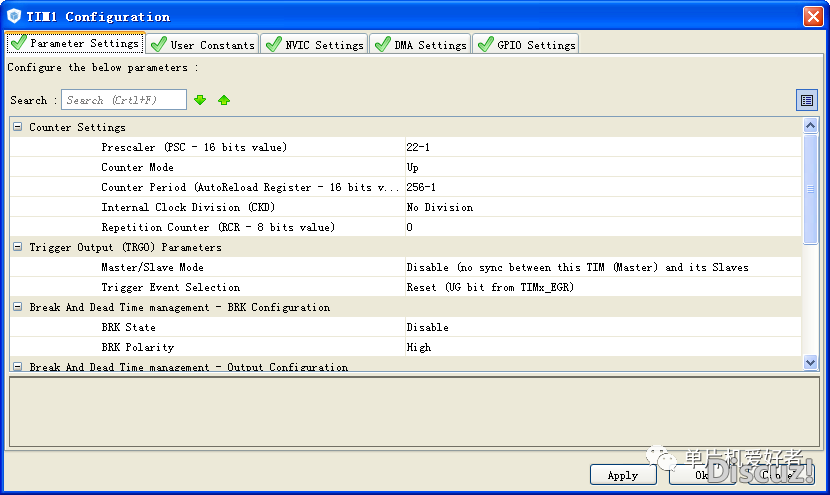

将TIM1设置为32KHz,即31.25us。8Bit占空比,一个LSB为31.25us / 256 = 0.1220703125us = 8.192MHz,TIM1180M / 8.192M = 21.97265625,这里取整数22。所以实际的PWM频率为1/(180 / 22) *256 =  31.289us = 31.96KHz
! O2 ?( J0 _' K) X
; p  A+ _  o0 o+ r) E+ @

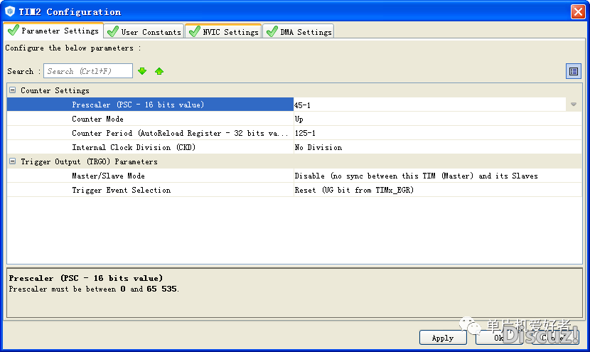

TIM2 为90MHz,45分频后为2MHz即0.5us,周期125即62.5us = 16KHz。
4 u! w1 `& o/ v. d2 Y# _
8 e# ~5 W: ~3 S3 Q* ~6 m5 f$ K
NVIC开启TIM2中断。生成工程名和目录后生成Keil工程。

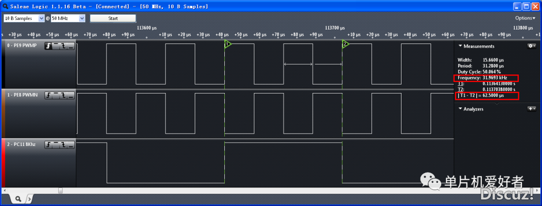

用逻辑分析仪测量输出波形。
! i9 r$ y6 e, o0 Z! B9 a# {8 i
' n: j* T! h/ j
如图所示,TIM1 PWM为31.96KHz,TIM2为62.5us即16KHz,结果正确。

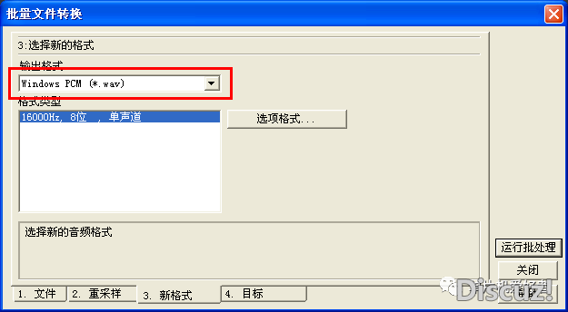

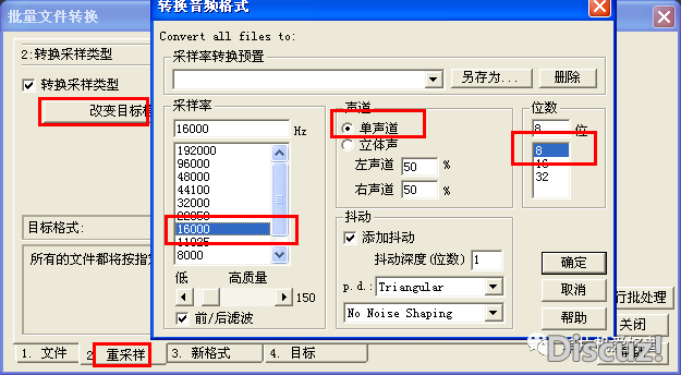

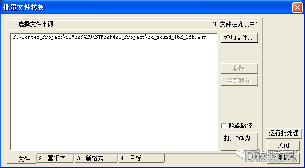

音频处理的软件有许多,只要能把格式转为PCM即可,下面是我用Cool Edit这款软件做的音频格式转换。
0 u4 T- V8 g! s; j
选择菜单 文件-->批量转换
" T$ w: \1 c7 D: X) u( h* s
9 U6 t" ?! m3 O3 q- b( N
选择新的采样率和采样位数。
" W6 e) E! B! o: N7 C
: x1 H. x3 S* \+ K
选择PCM格式。设置输出目录后运行批处理完成转换。

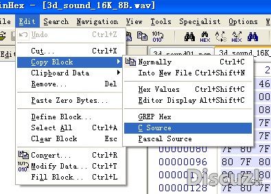

图中红框中的44个Byte为PCM格式的文件头信息,后面的的数据为音频数据,数据全选后利用WinHex的可选格式复制
( \+ u/ }. x* o
' T, x6 p- y, P3 q
将数据以C数组的形式导出,在工程目录下新建.h文件,将复制的文件粘帖到.H文件并在工程中Include进来,定义起始和结束地址,数组的大小即为文件结束地址,数组用const修饰,可以将数据存储到Flash中。
