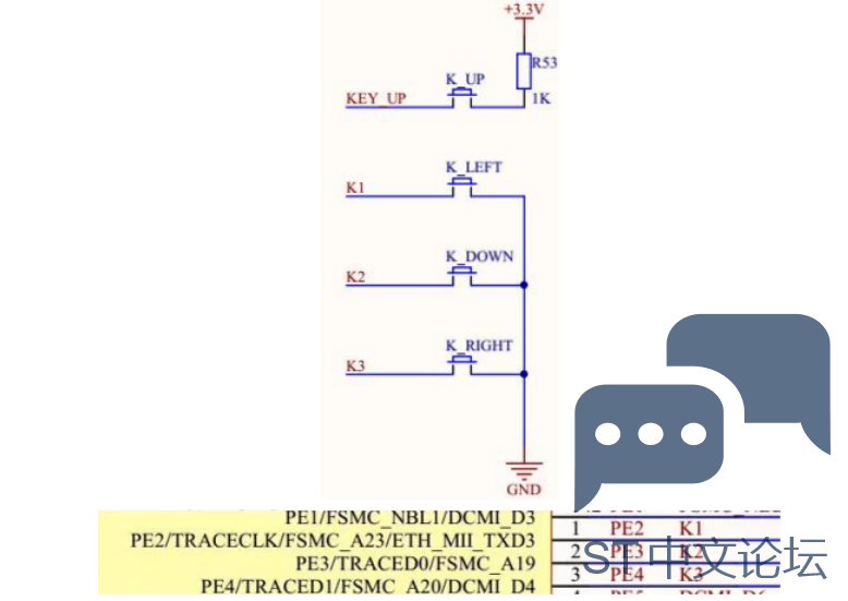

使用一个按键控制LED的亮灭,按键按下时LED亮起,按键松开时LED熄灭。通过按键控制实验来介绍下 IO 口作为输入的使用。本例中用到了GPIOE的PE3管脚。
/ e. j( L  E* S1 J# c5 Q
2 e* W( o( ^! D/ g/ {$ Z
* c2 i$ y8 c) g0 y  E' D" Q
    LED和按键的电路图。! n  o% o8 j  n# G
6 x, L0 {0 y& B! w7 Z
8 i2 m+ z1 {9 G! [( _
, I  J# d; v  o, e    按键 K_LEFT、K_DOWN、K_RIGHT 分别连接在 STM32F1 芯片的 PE2、PE3、PE4引脚上。
+ u7 y- B1 M) \/ F0 H, n3 d
2 i5 T% f0 G9 ^4 i% F! \( v
/ z& Z: U* K3 v* v) }    按键另一端是全部接在 GND 上,这个和我们学习 51单片机是一样的,采用独立式按键接法,按下时输入到芯片管脚即为低电平。- N7 D5 J5 w$ q$ A% \: F

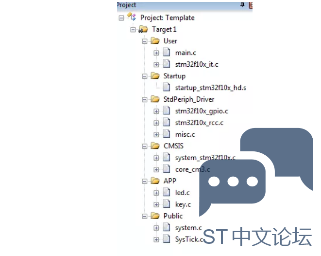

    工程文件目录如下。' N+ O" @3 o# R% E. t0 `9 e
' e6 g1 b- t- e0 V' |7 B% J+ M        IO口初始化程序代码在key.c文件中。
