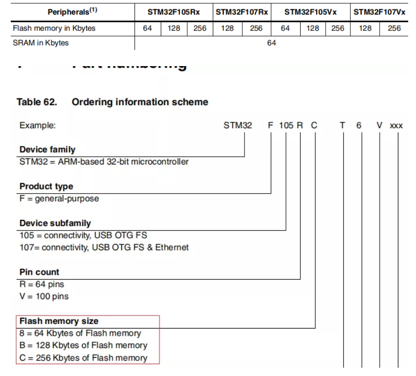

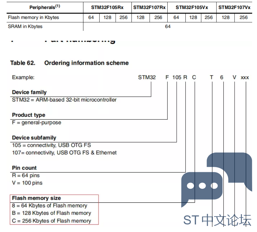

$ M8 |* t  f6 k1 ]stm32不同型号的SRAM和FLASH大小是不相同的,可在datasheet中查看如下图:) `7 H+ O1 k, L6 ^5 v

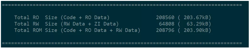

) q; H# ?0 P) ]; T在keil中编译结果如下图:3 h1 F% Y( Q- d1 }" g1 A
  c0 L3 J* b5 T# d* b6 e打开生成的map文件拉到最后可看到如下:7 T7 @, ?! ]4 l

编译结果里面几个的含义
0 j$ K) ^) Y+ c4 @1 W- A0 b% x- C8 t8 I) C
- g- H4 f; y# pCode:代码空间,本质是ARM指令( FLASH)。
9 X* Z1 U5 V1 q* L* ]RO-data:即 Read Only-data, 表示程序定义的常量,如 const 类型( FLASH)。
& `/ G3 P( Y2 F7 [) }0 \RW-data:即 Read Write-data, 非0初始化的全局和静态变量占用的RAM大小,同时还要占用等量的ROM大小用于存放这些非0变量的初值(FLASH+RAM)。
; \- E1 j  U1 [! G/ s
# f1 O4 c# j9 u  ^6 C2 D
+ _- }) y" o( y, C" YZI-data:即 Zero Init-data, 0初始化的内存区的大小(该区域3个用途:0初始化的全局和静态变量+堆区+栈区)(RAM)。
, ~/ T5 I* ?2 \2 \: j0 F6 C3 [3 H( M& m/ [0 K/ F
- y1 N- W5 J7 x8 v$ w2 L
由上可知:0 U3 G# l; ]/ c; D( U
程序占用FLASH=Code + RO-data + RW-data 即map文件中ROM size
7 i5 e* C5 W6 w程序占用RAM  = RW-data + ZI-data     即map文件中RW size
# H; t" v% A% U! T, u: x) W3 r- E" R
