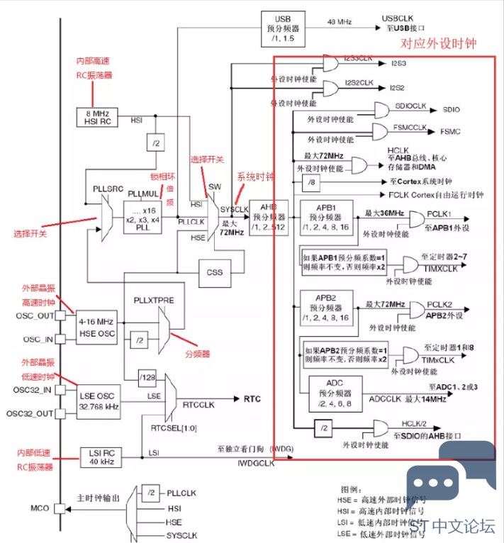

" f7 b, z8 t0 S# {& x% O    STM32本身十分复杂,外设非常多,任何外设都需要时钟才能启动,但并不是所有的外设都需要系统时钟那么高的频率,如果都用高速时钟势必造成浪费。同一个电路,时钟越快功耗越大、抗电磁干扰能力越弱。复杂的MCU采用多时钟源的方法来解决这些问题。如下图,是STM32的时钟系统框图。! l7 {# ^+ {  K
    如上图左边的部分,看到STM32有4个独立时钟源,HSI、HSE、LSI、LSE。
& j' \/ J. i0 S4 E3 HHSI是高速内部时钟,RC振荡器,频率为8MHz,精度不高。

    时钟树的右边红色框中,则是系统时钟通过AHB预分频器,给相对应的外设设置相对应的时钟频率。
% K  A+ T1 z8 q9 @2 ^* o) `* A/ S2 F0 y9 s# K% ~6 V7 w: C' K
& a# m' t8 ~, \6 P* P; e( g
    其中LSI、LSE是作为IWDGCLK(独立看门狗)时钟源和RTC时钟源使用。而HSI、HSE以及PLLCLK经过分频或者倍频作为系统时钟SYSCLK来使用。. J% W5 }" L3 b
, K, ~+ A: f6 [$ H
/ [# s- _& B/ W$ T6 s
    PLL为锁相环倍频输出,其时钟输入源可选择为HSI/2、HSE或者HSE/2。倍频可选择为2~16倍,但是其输出频率最大不得超过72MHz。通过倍频之后作为系统时钟的时钟源。

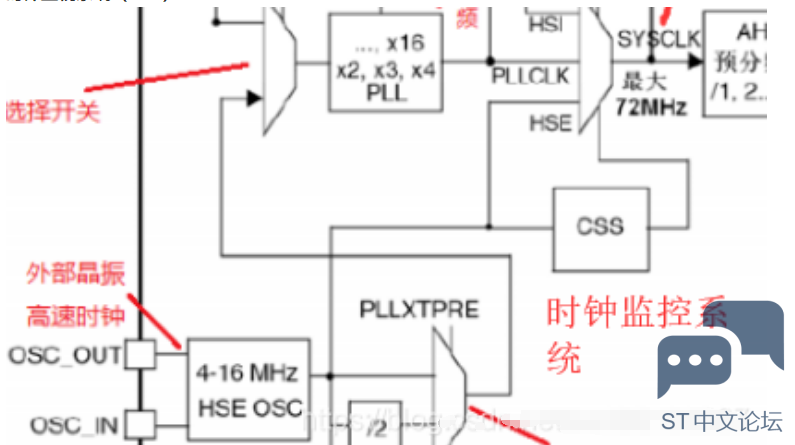

    Keil编写程序是默认的时钟为72Mhz,其实是这么来的:
. D9 x0 J* C$ ]
3 o! U; H  M3 q2 I; n4 H
# a  C1 X5 R. B    外部高速晶振HSE提供的8MHz(大小与电路板上的晶振相关)通过PLLXTPRE分频器后,进入PLLSRC选择开关,进而通过PLLMUL锁相环进行倍频(x9)后,为系统提供72MHz的系统时钟SYSCLK。之后是AHB预分频器对时钟信号进行分频,然后为低速外设提供时钟。
; A; I# ^) Q: K# r* w+ Q
7 U" s! c4 X7 r" T. X+ V
( k" K* |/ L" u3 a
    内部RC振荡器HSI为8MHz,2分频后是4MHz,进入PLLSRC选择开关,通过PLLMUL锁相环进行倍频(最大x16)后为64MHz。

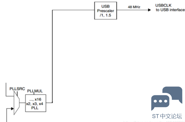

* @5 {/ z0 P% k( `USB时钟/ L- H3 m( C+ n
; ]) N2 r9 X3 a7 k3 b
' O4 m- h: i; H5 t6 i
    如上图,STM32的USB时钟不能超过48MHz,因此如果时钟源为72MHz,就需要进行1.5分频。
7 Y1 G  h; s0 a2 g8 L% V* M1 V! Y  p# F8 ]% p9 q
7 Q/ h* {) f, r
    如果时钟源为48MHZ,则进行1分频即可。* v6 f" }9 M/ v# j1 I$ t0 A; g4 d

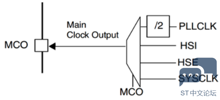

- _% O9 H( x! @1 h  J把时钟信号输出到外部0 y6 f9 b$ d! a' P/ ~! `% j7 w
0 K) b" s7 V- q: O- |# B
- _$ r% F% O& \) B. J) B; k, z    STM32可以选择一个时钟信号输出到MCO脚(PA8)上,可以选择为PLL输出的2分频、HSI、HSE、或者系统时钟,可以把时钟信号输出供外部使用。

AHB分频器6 _/ @1 }2 U1 [# z7 A6 T8 k
    如时钟树图右边的部分,系统时钟通过AHB分频器给外设提供时钟。从左到右可以简单理解为:. v. J4 B7 }9 A) Y9 v, f: q' `# G
    系统时钟->AHB分频器->各个外设分频倍频器->外设时钟的设置。
3 r" Q4 O8 E; v! g, T    右边部分为:系统时钟SYSCLK通过AHB分频器分频后送给各模块使用,AHB分频器可选择1、2、4、8、16、64、128、256、512分频。其中AHB分频器输出的时钟送给5大模块使用: 9 p3 I5 f/ ~- ~3 n" u, U- Q
5 Q0 \4 D$ ?' s7 l1 O1 f
& y( L# ^* Z# I# Z  H; l- y5 P内核总线:送给AHB总线、内核、内存和DMA使用的HCLK时钟。
3 Z; n0 ]0 L. j+ }6 m; z- D/ k: d
* w! B8 D# z1 _
5 r2 N% x: R9 U* p6 h
Tick定时器:通过8分频后送给Cortex的系统定时器时钟。
! S+ G, V' B4 T  p/ ^7 P9 s) L7 x+ N& m
1 m* c+ C2 e4 T3 T# u# h% E( p  ZI2S总线:直接送给Cortex的空闲运行时钟FCLK。 ( n+ \4 w4 R# q2 Y
" l7 p' [5 \$ p4 m* E4 ~
% y) c  Q& B  P  ?/ B, R7 G
APB1外设:送给APB1分频器。APB1分频器可选择1、2、4、8、16分频,其输出一路供APB1外设使用(PCLK1,最大频率36MHz),另一路送给通用定时器使用。该倍频器可选择1或者2倍频,时钟输出供定时器2-7使用。
$ |2 T) Q. x8 C3 }$ [
4 |# B$ @' t6 k, I
" R) b- J& W# x) Q4 q, ]! L6 V
APB2外设:送给APB2分频器。APB2分频器可选择1、2、4、8、16分频,其输出一路供APB2外设使用(PCLK2,最大频率72MHz),另一路送给高级定时器。该倍频器可选择1或者2倍频,时钟输出供定时器1和定时器8使用。另外,APB2分频器还有一路输出供ADC分频器使用,分频后送给ADC模块使用。ADC分频器可选择为2、4、6、8分频。需要注意的是,如果APB预分频器分频系数是1,则定时器时钟频率(TIMxCLK)为PCLKx。否则,定时器时钟频率将为 APB 域的频率的两倍:TIMxCLK = 2xPCLKx。 * [( o+ R4 r9 n

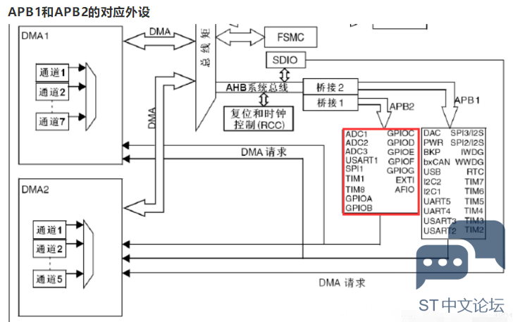

APB1和APB2的对应外设
4 T& p: @8 w% K9 ], h; `7 @5 A
" X$ a" f5 V0 q  Y- m/ i
! ?& M1 r, u0 X) t1 l    F1系列中,APB1上面连接的是低速外设,包括电源接口、备份接口、CAN、USB、I2C1、I2C2、USART2、USART3、UART4、UART5、SPI2、SP3等。
- {& ~8 ^5 ~% e2 x, e: f# m/ E0 X9 q! J. }- Y- }
* {4 e" F' \; i% \1 i1 [
    APB2上面连接的是高速外设,包括UART1、SPI1、Timer1、ADC1、ADC2、ADC3、所有的普通I/O口(PA-PE)、第二功能I/O(AFIO)口等。% m3 P8 q$ O6 E2 o! \& a# M
7 F, u" W6 E0 K+ {
% r3 k4 C4 L6 T    具体可以在stm32f10x_rcc.h中查看外设挂在哪个时钟下。; ?9 p6 p& V4 ~/ v* L  @5 G: ~

时钟监视系统(CSS)
0 a9 h7 E) J, X4 ~: R& y! H
    另外,STM32还提供了一个时钟监视系统(CSS),用于监视高速外部时钟(HSE)的工作状态。倘若HSE失效,会自动切换(高速内部时钟)HSI作为系统时钟的输入,保证系统的正常运行。
