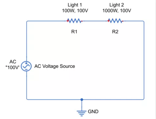

今天来认真分析一下这个问题:两个灯串联,问哪个比较亮?

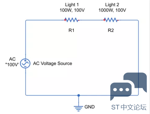

原图的两个电阻位置其实是两个灯。这个图特别简单, 就一个交流电源, 还有两个灯泡串联在电路里。
看着特别人畜无害, 我们每个电子工科在读书的时候都做烂了这样的题。对吧?我也是这么想的, 但其实这个题里有不少的坑:

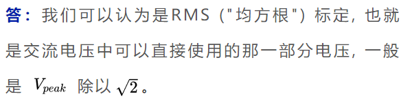

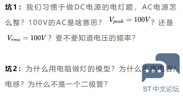

问1:100V的AC源标定是什么意思?

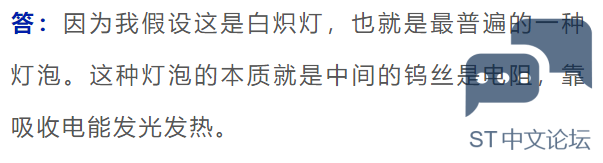

问2:为什么用电阻来做电灯的模型?

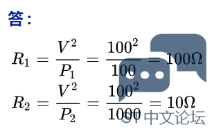

问3: 那它们的电阻是多少?

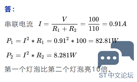

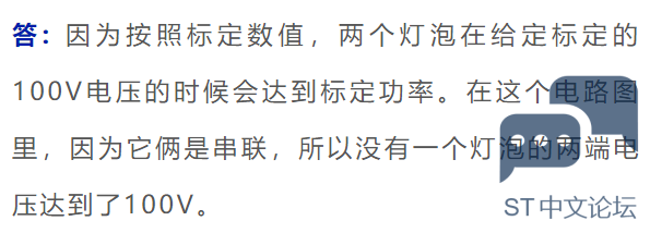

问4:它们谁亮?
问5: 上面的答案是不是有点反常识?明明第二个灯泡标定是1000W,也就是本应该更亮。这儿为什么是第一个灯泡更亮呢?
也就是说,它俩的实际功率都不会到额定功率。不管它俩的额定数值是怎样的,以及给到的实际电压是怎样的,不变的属性是它们自己的电阻。
串联的时候,因为通过两个灯泡的电流是一定的,所以在已知电阻的情况下可以马上求得灯泡的实际功率。在这里,绝大多数电能都转化成了内能,所以发出的光大抵就是它们消耗的电能。
如果想让它俩达到额定功率,则需将这两个灯泡按并联连接,从而让它们的两端电压达到100V。
