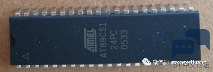

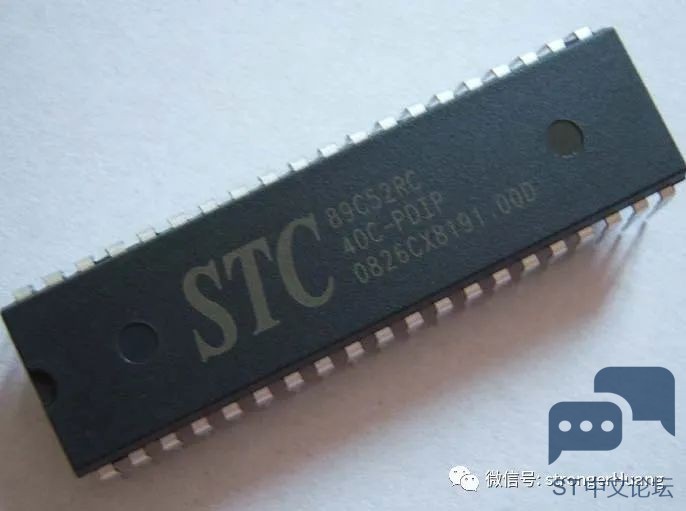

比如早期市面上常见的:英特尔的80C51系列、 爱特梅尔的AT89C51系列、 国产宏晶的STC89C51系列、STM8系列,还有恩智浦、微芯等这些公司都有51单片机。
/ y& d7 b, B9 ^+ S! n+ M! i3 H
% e& _" r+ ]1 \  L3 l
* d. B" s3 q% J3 S9 T' N2 b
6 |$ x* [2 R( x8 U- f) C
其实,早期很多做通用MCU的半导体公司,自家都有51单片机系列,只是随着32位单片机的出现,很多以前的51单片机逐渐离开了大家的视野。

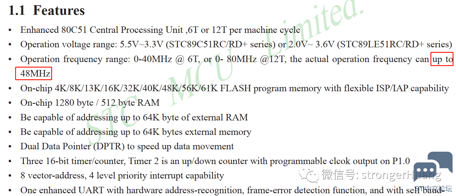

目前51单片机的主频通常从几兆到几十兆,比如STC89C51的主频可以高达48M:
( J) ^8 t1 l4 a. ]  \5 G9 I
( i8 o* m  k2 L1 }; M+ L
1 S% K+ v3 O1 a# j' K8 F: M" R
48M的速度,按理说也不低了,这个速度如果32位MCU,跑GUI基本都可以了。
7 J* H! ^  f6 E, ~' w
" S& A5 q- J  p8 S2 D! j' h3 D
但是,这个是在8位的51单片机上,因为总线数据位宽的限制、没有预处理操作等,其性能相对32位来说还是低了很多。
, Q  I7 l+ Y% E( Z
这么说吧,同样跑一段程序,以48M运行的51单片机,是跑不过同主频(48M)的32位机(比如STM32)。
* V6 e+ W, Q+ Q% w7 ?
当然,51单片机如果以最高48M主频运行,其性能跑RTOS还是足足有余。

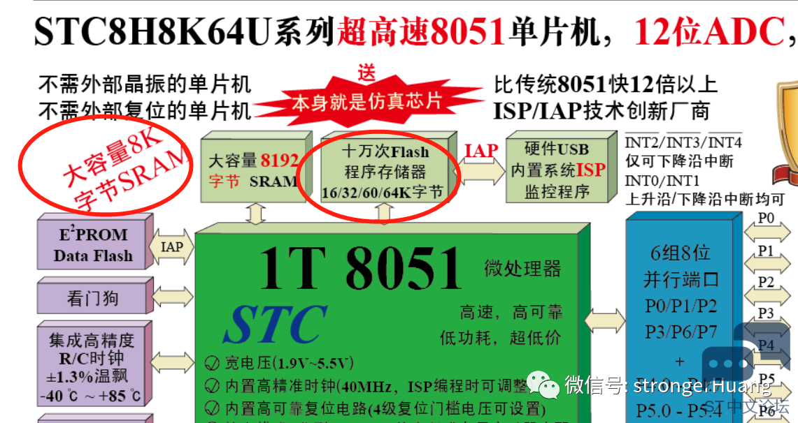

早期的51单片机,因为存储技术的限制(生产Flash和RAM成本很高),其资源相对都很小。比如经典的AT89C51其内部只有:128Bit的RAM,4K的Falsh。
# N5 J+ _5 c0 e0 V
但随着存储技术的成熟,现在51单片机存储容量都普遍增多了,比如市面上流行的STC单片机,其内部高达8K的RAM,以及64k的Flash.
7 E9 T8 ?. t9 J7 @
