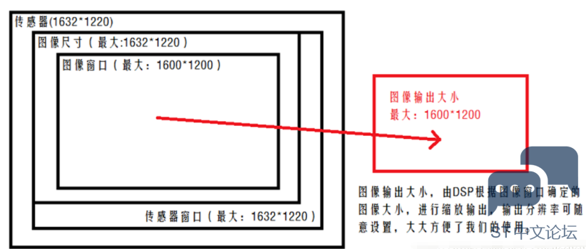

窗口设置:& W0 T, l: P0 R% U. Z3 O5 N
! u7 k( ^4 S/ e" `/ |
: n% D, D7 r% V& i  O3 ~5 z
传感器窗口设置(OV2640_Window_Set): b) R) A6 \# d! C: n% J
图像尺寸设置(OV2640_ImageSize_Set)6 u' \9 e7 w5 B! v  F) [' _* r* g
图像窗口设置(OV2640_ImageWin_Set)
& P/ |# L! w3 W& ^5 A+ n! P图像输出大小设置(OV2640_OutSize_Set)) @, ~, i! Q2 Y4 }
关系如下图:
  Q+ n: k4 g: {& j( `2 j1 M7 p一般来说1,2采取默认设置,我们只需要调整3和4即可。4 h; C2 ]& j' N: Z2 V

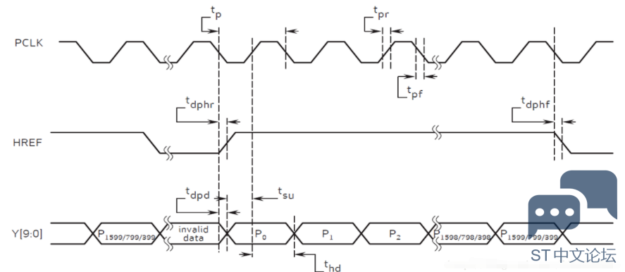

5 `9 [# @: e6 q7 \4 V- e首先,我们看行输出时序:
/ z% H) U/ @7 @. {7 w 12.png $ t+ }3 V9 l5 C& V( W. T) J
图像数据在HREF为高的时候输出,当HREF变高后,每一个PCLK时钟,输出一个字节数据。比如我们采用UXGA时序,RGB565格式输出,每2个字节组成一个像素的颜色(低字节在前,高字节在后),这样每行输出总共有1600*2个PCLK周期,输出1600*2个字节

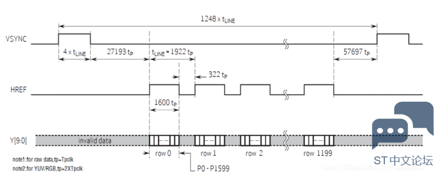

% q$ {3 ^$ X) J! {然后,看帧输出时序:
7 @( h+ u+ ^5 W3 T# o( ]6 X 13.png % ?1 @% J7 x. q, a
当HREF输出高电平时开始读取一行像素点,当低电平时不操作,重复操作即可读取一帧图像。
' b3 t' D+ r( ^$ E, W* U" oOV2640支持:RGB565或JPEG输出。RGB565输出时,时序如图所示。JPEG输出时,PCLK大大减少,且HREF不连续,数据流以0XFF,0XD8开头,以0XFF,0XD9结束,将此间数据保存为.jpg即可在电脑打开查看。) n, u% [# M3 Z! w; }

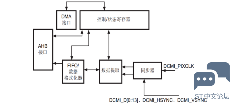

DCMI
, M0 g, G( E* S: eDCMI是STM32F4芯片自带的一个数字摄像头接口,该接口是一个同步并行接口,能够接收外部8位、10位、12位或 14位 CMOS 摄像头模块发出的高速数据流(可达 54 MB/s)。8 e2 [6 I9 _& \- P) x
接口定义如下:
