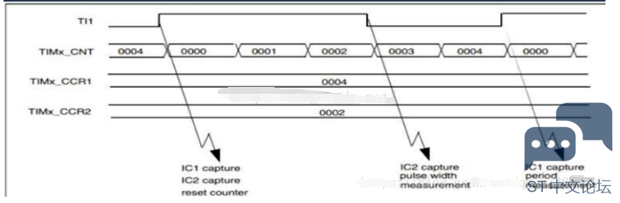

STM32 的TIM的捕获PWM波,是为了频率和占空比,这两种数据结果!它 的最基本的原理就是(打个比方):例如一个高电平上升沿过来,捕获的数值就是上升为的高电平的TIM的计数值(TIM定时器,CNT不断增加,再重新装载),这点是最基本的内容!后面就是通过前后的数值计算可以获得占空比 频率。' [+ q2 |3 w4 ?
, p+ Z0 k/ S1 j8 _  I9 _
3 z6 Z2 G' i" W9 e" y+ I. k  O第一种方法:( s( F* ]: v& u# U
$ q* R' Y4 h' W* [8 A/ W 官方的正统方法7 l: L  b( A5 b$ T- }0 k7 s2 w; Q
   IC1和IC2为一组通道,IC3和IC4为一组通道,以上图为例可以得到上升沿是IC1的值为600(假设),此时TIMx_CCR2不变,计数器复位为0,然后在下降沿的时候,IC2读取计数值 即为高电平时间300(假设),当道下一个周期的上升沿时,IC1读取为600,计数器复位为0;
) J3 V* m0 [5 Q+ C————————————————/ m) l/ E- ~0 v0 r% }

这里最关键的就是TIM_ICPolarity_Rising 为上升沿开始捕获,TIM_SelectInputTrigger(TIM3, TIM_TS_TI2FP2);
1 ]1 I0 \: N( l  \选择IC2为有效的输入端,就是IC2获得的就是周期了,而IC1就是在这里就是高电平的时间! 假设周期:600,高电平时间:300, b' e) ~' r/ E/ S' a
可以计算的得到占空比  = 300/600, 可以得到频率 =72M/ 600;
! c. [! n. ?9 m. U1 J3 b4 r

以上就可以看出IC2为周期,IC1为高电平时间!

采用了点小操作,来计算前后两次上升沿的差!当然了,如果想要获取占空比的画,可以配置一个通道下降沿捕获,配合上升沿捕获即可,这里就不再示范了。
