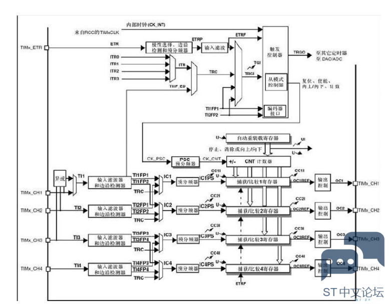

PWM模式捕获方法:利用TIM3_CH1作PWM输出,TIM2_CH2捕获上述PWM信号,并测出频率和占空比。设置PWM频率为1KHz,占空比50%。
& b6 F4 ]( q$ q- E1 u具体步骤:! V- C& Y: G5 I' f/ |
8 _7 \0 X" Y) Y* j
, c8 D# H+ _3 g' Y8 n2 {( c5 A
1、为了实现PWM输入捕获,TIM2占用了2个通道。第2通道的电平变化会被第一通道和第二通道引脚检测到,其中第一通道被设置为从机模式(如何快速判别主从机模式,规则如下:如果设置的是第二通道作为PWM输入捕获,则剩余的第一通道都为从机,反之亦然)。
1 M4 P( V6 k- L2、假设输入的PWM从低电平开始跳变,在第一个上升沿到来时,1,2通道同时检测到上升沿。而从机设置为复位模式,所以将TIM2的计数值复位至0,此时不会产生一个中断请求。
! {0 _  u8 A0 M+ |! {/ v3、下一个到来的电平是下降沿,此时通道1发生捕获事件,将计数值存入通道1的CCR1里。# W, Y: w7 ^5 Y$ G$ j8 W/ u9 z( D& f
然后是第二个上升沿到来后,此时通道2发生捕获事件,将此时的计数值存入通道2的CCR2里。复位模式此时又将TIM2计数值复位至0,等待第二个下降沿到来。
5 j, f$ g) `" O5 a4、一次捕获过程完成,则PWM的频率f=72M/CCR2;占空比:duty=(CCR1/CCR2) X100%
" C: \- |. [' i5 A4 Q
注:
  H- P7 q  E  |; T" |. K& lPWM输入模式时,用到两个通道(一般用TIMx_CH1或TIMx_CH2),只给其中一个通道分配gpio时钟即可,另一个在内部使用。给一个通道分配gpio时钟后,需要设置另一个为从机且复位模式。(例如使用ch2,ch1就得设置成从机模式)。当一个输入信号(TI1或TI2)来临时,主通道捕获上升沿,从机捕获下降沿。- n! Q# p. W8 j2 Y; ~4 ~
在CH2通道中:
) h4 u7 F3 b3 _3 e  PTI2FP1和TI2FP2都来自同一信号TI2 的边沿检测,信号相同,同一个TIx输入映射了两个ICx信号。
, J7 I) x8 p+ YTI2FP1和TI2FP2可以分别由连接到的ICx (IC1或是IC2)相对应的控制寄存器设为上升沿或是下降沿触发,这两个ICx信号分别在相反的极性边沿有效。如果TI2FP2设置为上升沿触发,则TI2FP1设置为下降沿触发,二者极性相反。
" F7 S. I$ G: j+ n  s9 i' sCH1,3,4相同。
