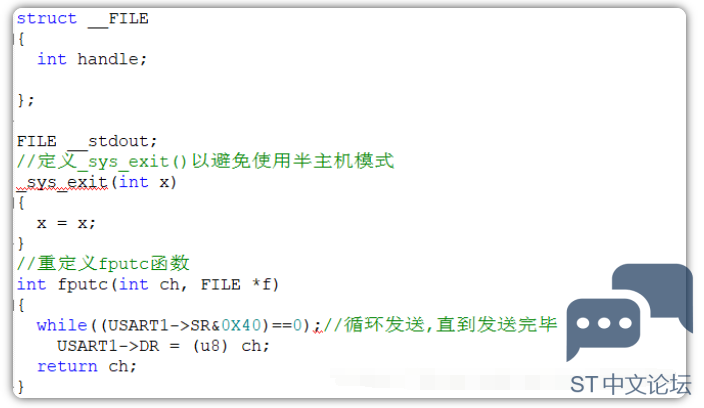

2、 直接使用printf函数。
! y. E+ X2 I0 n2 k" m( g很多朋友都知道想要STM32要直接使用printf不行的。需要加上以下的重映射函数:6 P$ {' l% z+ M+ O8 C9 R3 H
& z5 L: l$ m5 J- Y
11.png   T9 `: w4 h; ~$ Z3 Z

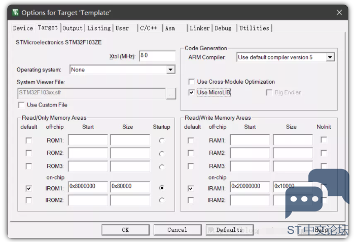

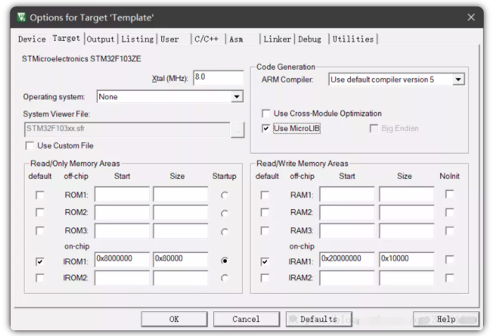

如果不想添加以上代码,也可以勾选以下的Use MicroLI选项来支持printf函数使用:: ]( l; x1 J6 Q! f, {
( x/ U* X2 s- T: D) o
