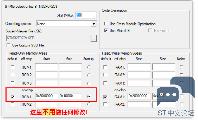

8 a/ r) o+ [: h 21.png - v, _4 A# q$ u# P- r' e
选项配置中:Flash地址与大小不用做任何修改!" ~' p; V. O" J" n) }

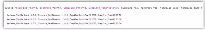

# R: x- N. ~: _3 h    串口打印输出:; w9 z5 w: _9 a& @" @
24.png " l6 g! b! ]6 Q5 |1 a& Y

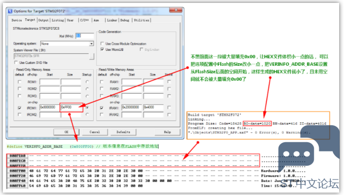

    上述操作可行, 但是有一个缺点:就是生成的bin文件都是满flash大小的, 造成每次烧录都是整个flash读写。
) l6 n3 Q; }3 m1 m' n    其实这个可以把存放地址放到前面,比如偏移1K的地方,都不用改指定地址。
  [: J4 H( C1 W7 F9 w1 m" X( _    按照上述操作,程序末尾到VERINFO_ADDR_BASE地址这一段会被填充成0x00。根据需要可以修改VERINFO_ADDR_BASE减小地址,或者说不强制指定地址,由编译器自动分配,但这样就要去找相应的版本标识字符串了。& a3 z* ~2 \$ w4 b) x: Z4 T
1 E+ d3 ?, v3 ]2 l- |( [
3 K/ X2 T. h1 ^
优化方法, K: g5 f6 a. G( E+ S: h, R+ f
" N4 G6 B. z% P4 p
& }2 V* r/ x# H( b" H
    不想前面这一段被大量填充0x00,让HEX文件体积小一点的话, 可以把选项配置中Flash的Size改小一点,把VERINFO_ADDR_BASE设置成从FlashSize后面的空间开始,这样生成的HEX文件就小了,且未用空间就不会被大量填充0x00了。% a# K4 z! e5 D# w, R4 Q
' Y- V" X+ I  P7 R
1 Q" K6 g7 R0 p" n( @4 ^$ K% O4 b    方法如下:2 y% }7 s1 h2 f
& M& g: @( W5 h6 U; p) [4 e, y
25.png 4 P9 C+ g( V* ^; `. H
