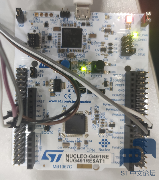

开发板用的是STM32G491 Nucleo-64开发板:
具体参数如下图:

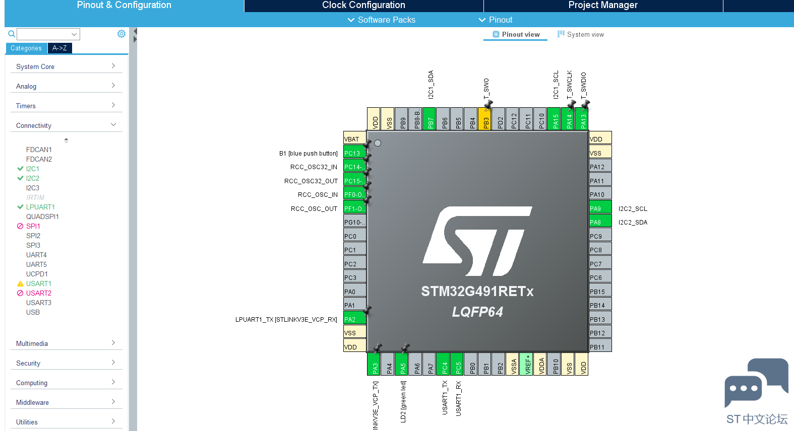

下面进入程序配置,打开CUBEMX。选择IIC1跟IIC2还有串口跟LED。
生成程序后用keil打开,修改逻辑部分:

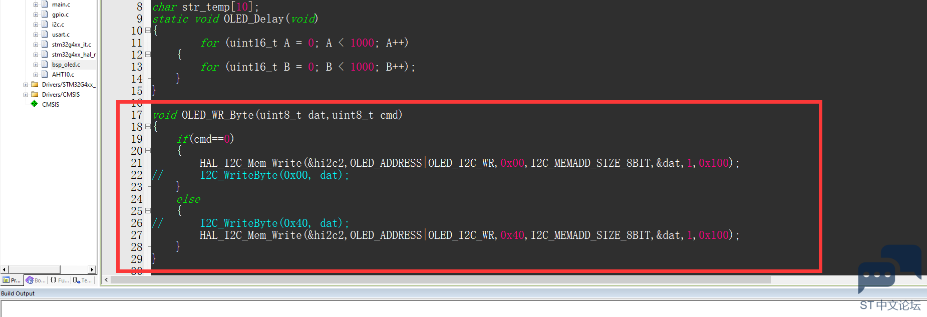

先是OLED,在之前的标准库的例程上修改一下写函数,其他的基本不变:

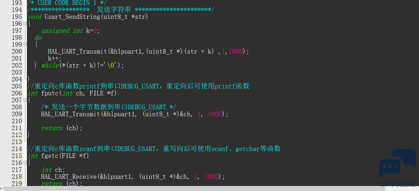

串口修改(没有用到):

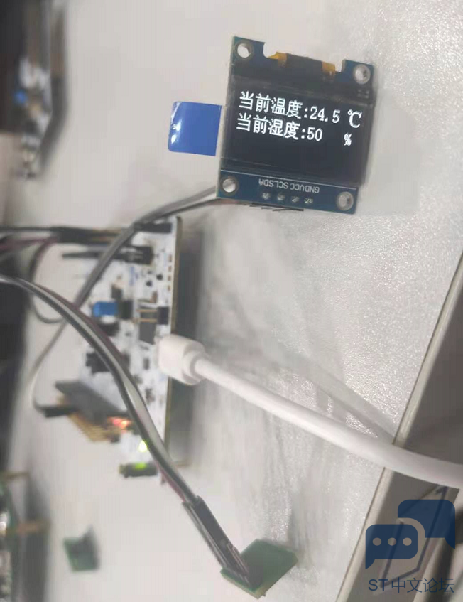

下面是实测图:
QQ截图20210626180502.png + a7 u% j: n7 j0 {
