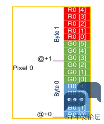

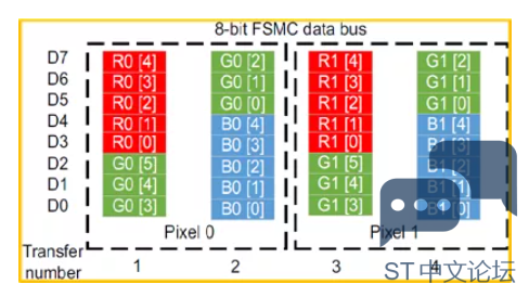

8bit8080 LCD在接收 RGB565数据时,会将第一个字节解析为{R4-R0,G5-G3}, 第二个字节解析为{G2-G0,B4-B0},并按这个顺序接收所有数据,如下图:
# R6 d( I& ~0 |3 ^9 }2 l

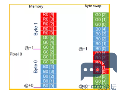

而在 MCU内存中,数据按小端格式存放,RGB565数据存放的字节序如下:& B) @4 h* m* {; ]* t
如果不做调整直接将 RGB数据发给 LCD,MCU会先发送 Byte0,再发送 Byte 1,这样 LCD显示的内容就会错乱。对比上面两张图可以看出,只需将内存中 Byte0与 Byte1字节位置对调(Byteswap),就能满足 LCD接口的字节序要求。可以直接使用 CPU进行 Byteswap,但这会消耗过多 CPU算力,同时也会占用更多内存。这里我们将使用硬件进行 Byteswap.

DMA2D是 ST为图形应用专门设计并优化的2D加速引擎,拥有丰富的功能。其字节序重排功能包含了Red blueswap以及 Byteswap特性。Red blueswap特性在 L4和 L4+系列 MCU都支持,而 Byteswap仅在L4+系列有支持。在 L4+系列上,通过配置 DMA2D_OPFCCR寄存器的 SB位,即可使能 Byteswap功能,在 DMA2D的outputFIFO中完成字节序调整,如下图:
4 Z2 s+ p1 c+ S7 ?8 g
因此在图形界面应用中,需要 Byteswap时,可以考虑用 DMA2D来传输 RGB数据给 LCD。

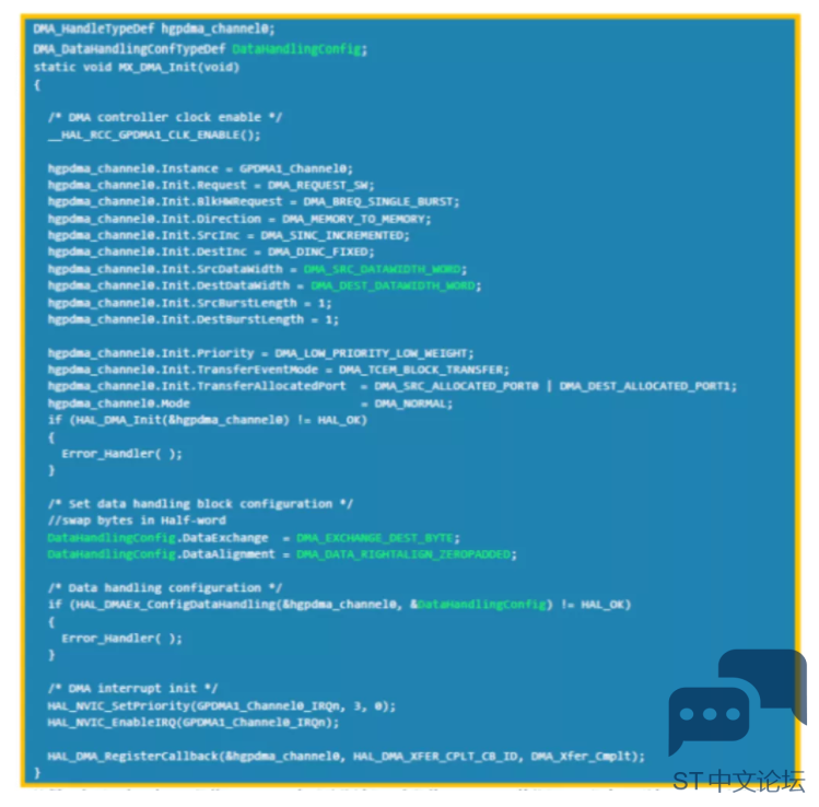

在新推出的 U5系列芯片上,集成了 GPDMA模块。这是新的通用DMA模块,能在传输数据的同时,还有丰富的数据处理能力。在初始化GPDMA时,通过配置源和目的数据位宽为 DMA_SRC_DATAWIDTH_WORD,在数据处理中配置 DataExchange为 DMA_EXCHANGE_DEST_BYTE,如下面代码,也能实现Byteswap功能。
/ K( G5 S& `) Z# ^* @
这样,在图形应用中,既能使用 DMA2D加速渲染过程,也能使用 GPDMA的数据处理能力。通过 GPDMA直接向FSMC接口输出 Byteswap后的 RGB565格式的图形数据给LCD。
