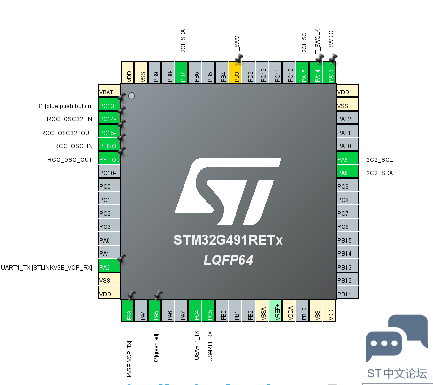

下面进入程序配置,打开CUBEMX。选择IIC1跟IIC2还有串口跟LED。
生成程序后用keil打开,修改逻辑部分:

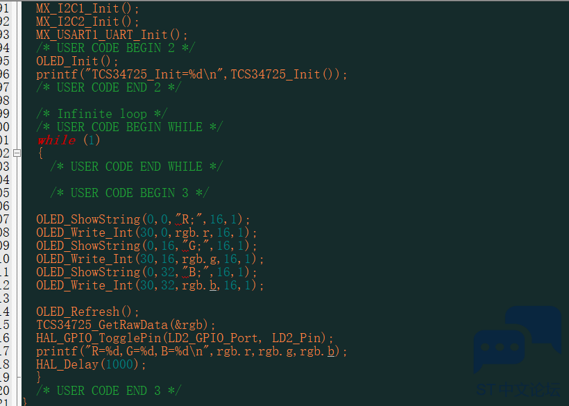

主要就几个函数,TCS34725设置积分时间、使能、增益、 初始化函数,通道数据读取、以及转换函数。
然后在主函数中调用并显示

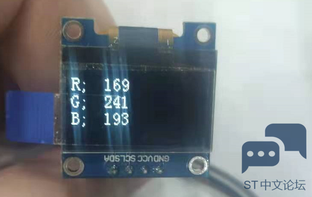

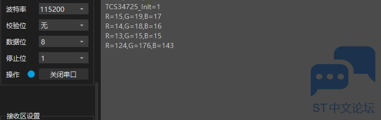

最后是实际效果图,可以用不同的颜色来测试:
