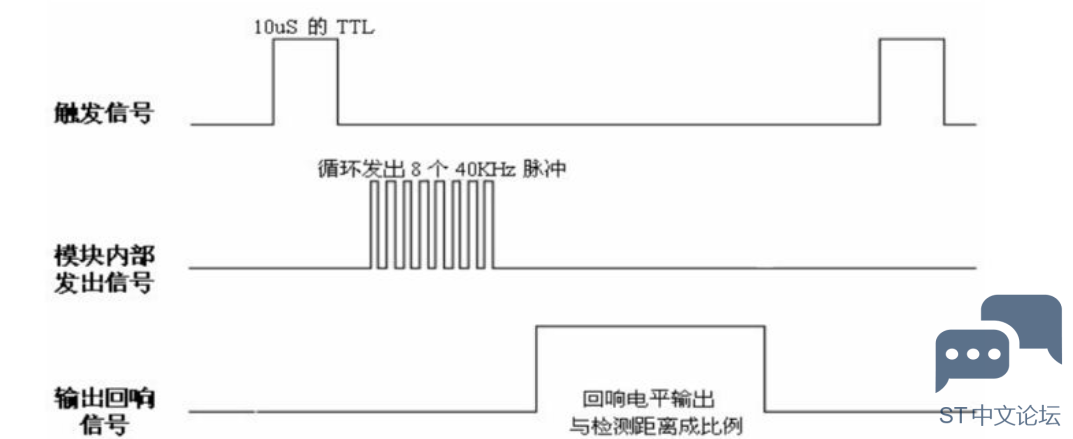

三、模块时序图

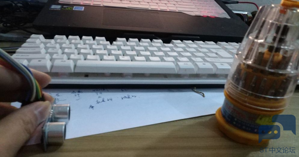

展示:5 M# Z$ [( }8 c8 u
4 @; r- @5 S9 [) v  f* Z
3 d8 r6 Q: u8 v1 S$ w
" _' F& `' T. _" Z, J+ [7 h0 @( M6 L5 {, j: U# Y. O' l
7 F- r! k) M: y% a+ w  V& H
% Z2 j) H2 }/ B# U( e6 K$ r
