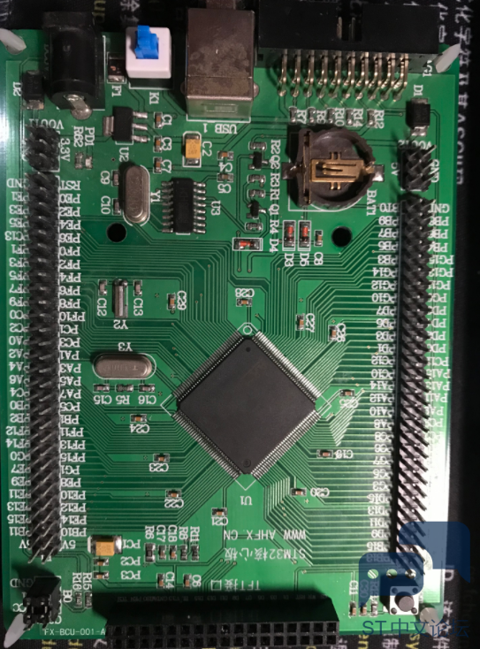

& n7 u8 q9 M4 h* `本次以用的是STM32L031(当然其他的也可以)
( a" h/ k8 A' A$ b- p5 ^1 J2 s模块:8X8点阵模块) e' N7 f7 y- j6 I+ @! D" U

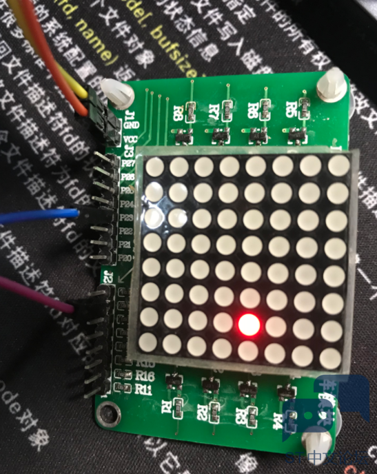

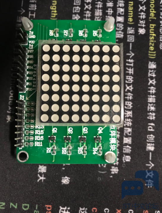

, O9 `( Z4 Q" Y' y  A9 Q二话不说,我们来看一下点阵模块。从下到上一共有两组8位接口和GND、VCC接口。所以不难想到每个点由两个接口控制,理论有了,直接接线看效果。
& K5 {* U0 Z$ |. n) `在是跳线的时候我的想法是两组要么都是低电平有效,要么都是高电平有效,结果试了都没亮,当时就疑惑了。可能是惯性思维的原因,一直没想到一个是低电平有效,一个是高电平有效,为此我还纠结了好久。, Y) \/ O3 D9 C( Y+ {- _2 _5 i

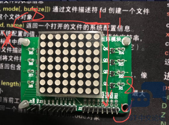

直接看图- }3 z; S* i6 `4 ]
1 `+ l2 K8 N- z, M* v  _紫色和橙色接3.3v,蓝色和黄色接GND。
# x' B7 C" Q2 ]+ a+ ~+ C, x- H分析:
/ B9 {& Z8 v# n9 r) O7 W3 B自左往右数第五列,自上往下数第倒数二行;
( z6 E; B+ p6 J+ G3 Q1 u* mP23和P17。: [  q0 Y8 t: F/ W, U5 K: ?8 a
得:5 n( p& Z+ U8 P, ~7 F& K- b/ Z# l( D
P2控制垂直与接口方向(低电平有效),P1控制平行接口方向(高电平有效)。# ~: W- C" w7 M

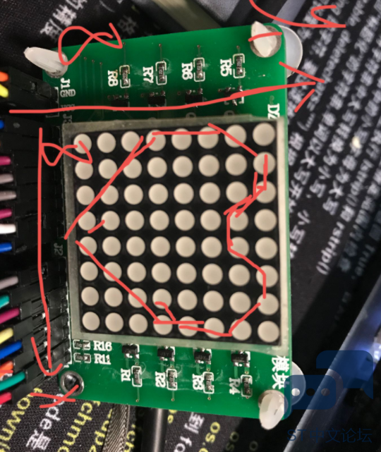

文字不好理解直接上图:, a$ A) c% B& f
15.png / p, I5 L  u, W& w. ]
以右上角为坐标原点建立坐标轴:  b5 p: z4 ?* |2 r  x
x轴由P1控制(高电平有效),y轴由P2控制(低电平有效)。  H, ~2 q- j" D. p2 ^& i0 X2 a

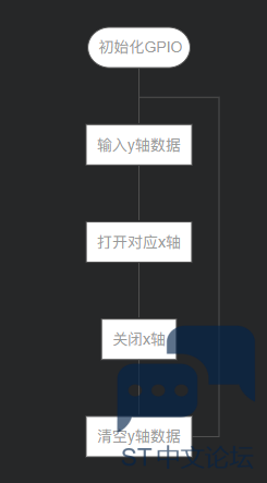

, w6 G, ?$ w1 I3 J4 n5 D* d思路:2 I- _' D0 G, e: k# ~8 s3 J
通过定时扫描实现图案显示。
$ V! K! k& M/ P. e按x轴进行扫描,从x=1开始,打开P1口,将y轴的显示数据输入,x++,重复y轴输入,从而达到显示效果。
7 Z. X/ J! }1 x/ c" j' O流程图:
& T  M4 S8 w2 J 17.png 9 ~( O  a7 s1 o
初始化GPIO
3 W, z% P$ _* U$ \  @输入y轴数据
$ Q. d& U% b: @5 ~5 x打开对应x轴
* h2 }; K& ]1 d, A9 k% L关闭x轴" w. G( v3 P7 d/ [
清空y轴数据
$ r/ P' w7 u% Z* x: Y! G# [* }理论存在,开始编程
/ B4 J% X6 m4 a! M- L( i
3 V4 A* h( i0 J$ N( |) _
, b' Y: I# }. }! X# [* A

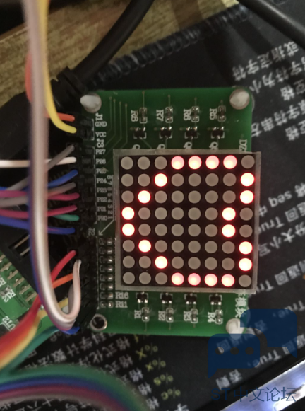

效果图如下:4 V4 ^6 x5 J' t
18.png 8 j+ Y1 X7 @+ H- k! i
