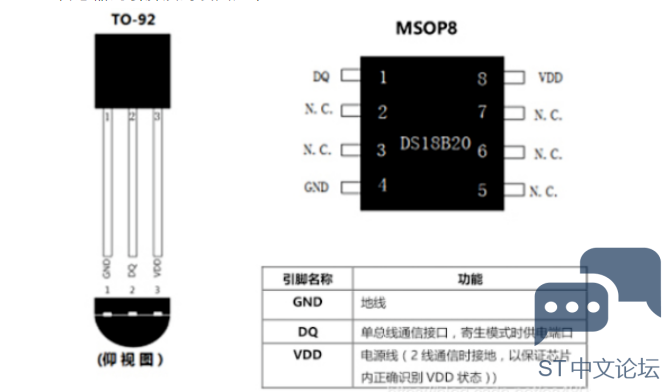

2 y$ }8 p& F' w8 t8 v传感器引脚及原理图
0 h# N. @6 V+ d$ N  W; n: G6 ]    DS18B20传感器的引脚及封装图如下:% C) C+ Q8 C, S8 l! O
    DS18B20一共有三个引脚,分别是:' S  L( n! Y: A: w4 f9 T1 G) M& X
. f" j& M9 H* ~8 h% i' c2 B
  q& \" `. U. V+ e* f: ]
GND:电源地线, \, p) |& i8 D
DQ:数字信号输入/输出端/ Y" U% C4 {+ [/ d1 v6 I
VDD:外接供电电源输入端

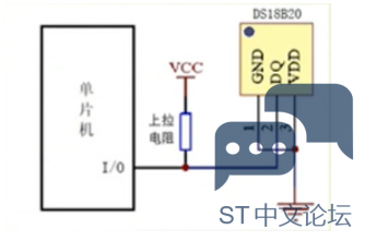

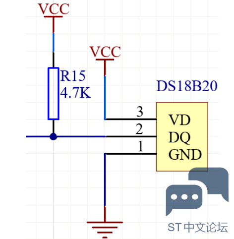

    单个DS18B20接线方式:VDD接到电源,DQ接单片机引脚,同时外加上拉电阻,GND接地。& I# o% }4 w- x, u7 {, A! H( V
: V  @+ z$ ^/ ]# b6 H; T. e! h$ w
4 _+ [; K! j0 z" U) q3 [3 |# v3 ~
    注意这个上拉电阻是必须的,就是DQ引脚必须要一个上拉电阻。

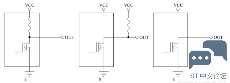

    漏极开路:MOS管的栅极G和输入连接,源极S接公共端,漏极D悬空(开路)什么也没有接,直接输出 ,这时只能输出低电平和高阻态,不能输出高电平。. B$ t# Q" N7 F* w/ I# }
3 n) b- j9 R1 E. ?
7 ?, d8 W2 c/ H% e) `/ ^
    那么这个时候会出现三种情况:
4 N0 w1 A( g; K. A: }  F% t" u+ s% }8 L7 x
# c& M! Q& m% G% l
下图a为正常输出(内有上拉电阻):场效应管导通时,输出低电位输出低电位,截止时输出高电位) E6 u7 g, n% o! }: s3 a
3 U- l2 ^% M5 I3 ^& p
- H& D2 ~; m' m下图b为漏极开路输出,外接上拉电阻:场效应管导通时,驱动电流是从外部的VCC流经电阻通过MOSFET到GND,输出低电位,截止时输出高电位- F" S7 q) y8 j( {# m& @
. u6 m3 _: n8 {* u5 G
# b: f% g. q" O下图c为漏极开路输出,无外接上拉电阻:场效应管导通时输出低电位,截止呈高阻态(断开)# W: \) q8 W  T
    总结一下:: P5 O" I. R1 ]+ n5 Y' P
+ t" j0 n5 l. G& f# }& X/ R
* M/ ?5 M/ [' m1 s0 D) e    开漏输出只能输出低电平,不能输出高电平。漏极开路输出高电平时必须在输出端与正电源(VCC)间外接一个上拉电阻。否则只能输出高阻态。
' F& p5 ^' Q- c) L, z) g
: _) R" x" r4 p7 O
, u6 h4 Q  ?3 a/ A# o    DS18B20 是单线通信,即接收和发送都是这个通信脚进行的。其接收数据时为高电阻输入,其发送数据时是开漏输出,本身不具有输出高电平的能力,即输出0时通过MOS下拉为低电平,而输出1时,则为高阻,需要外接上拉电阻将其拉为高电平。因此,需要外接上拉电阻,否则无法输出1。
# o$ Y/ {" |% N; g7 R1 m9 r; g/ f& S7 C% ~+ W; P
; C( I2 i/ h0 F$ E$ V, w1 X; [    外接上拉电阻阻值:
# i1 j5 A$ m& i: N8 p) Q( e
3 Y/ h" `4 S( Y9 U1 h9 [
3 X* ~: j# p- v2 l4 U. v* K$ ]
    DS18B20的工作电流约为1mA,VCC一般为5V,则电阻R=5V/1mA=5KΩ,所以正常选择4.7K电阻,或者相近的电阻值。

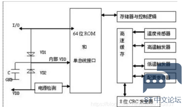

2 ]- ~! z% w* v' X9 `    DS18B20的另一个特点是不需要再外部供电下即可工作。当总线高电平时能量由单线上拉电阻经过DQ引脚获得。高电平同时充电一个内部电容,当总线低电平时由此电容供应能量。这种供电方法被称为“寄生电源”。另外一种选择是DSl8B20由接在VDD的外部电源供电。3 M/ O" q  @% f! Z& Y' B
DS18B20内部构成1 H0 R) }; P2 E5 U4 l$ q( S
) n5 N  L: I; Z  \0 K8 ^5 |$ u
6 E' m, @* D) u/ W1 G' \    主要由以下3部分组成:5 G, _$ R* N4 Q6 W0 T- v! T
4 N* U" i+ M( S; Q7 m
* B: D7 R! u1 V+ V3 e& T64 位ROM. h+ X6 T' t1 ^" l  D, g: @# m
8 [9 k# w+ P8 w; i( N
3 [  t3 [) V7 [* ^1 H
高速暂存器
7 \6 H, d" t% ?, N
1 i# {# A8 q# Q, w5 C; g
1 J% F1 O+ x! {# ^1 y* ^, g+ t
存储器7 k6 \4 R8 n7 e: A" `( s2 a: h
: O' D+ _5 L! G0 ]8 u$ H2 {0 w. ?, j0 y
/ m4 J* a8 }+ C
    64位ROM存储独有的序列号,ROM中的64位序列号是出厂前被光刻好的,它可以看作是该DS18B20的地址序列码,每个DS18B20的64位序列号均不相同。这样就可以实现一根总线上挂接多个DS18B20的目的。5 [2 V9 n1 ~# [" s
! v$ b$ X' p6 @+ I
, {8 H  ^; `0 @% z& K8 b# L
    高速暂存器包含:
* B% c% m$ @& M2 f+ F* P

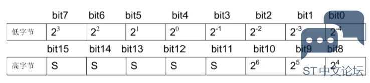

( z4 o4 x. }* u3 d. Z* p    DS18B20采用16位补码的形式来存储温度数据,温度是摄氏度。当温度转换命令发布后,经转换所得的温度值以二字节补码形式存放在高速暂存存储器的第0和第1个字节。
. B4 n( `$ P* h/ g
$ O8 G- B1 Q# F7 [8 g  [; {) ]
. d% l) N8 j8 N' d; l
    高字节的五个S为符号位,温度为正值时S=1,温度为负值时S=0。9 I! i, ~' t2 s
, j0 d+ O! E& h
; C' ?& e) C; J6 W" t
    剩下的11位为温度数据位,对于12位分辨率,所有位全部有效,对于11位分辨率,位0(bit0)无定义,对于10位分辨率,位0和位1无定义,对于9位分辨率,位0,位1,和位2无定义。

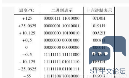

    对应的温度计算:0 J+ @$ W  B; j& V4 b6 m) {
9 I5 Z+ g3 q  Z" {- w* W3 T' x' z
" c3 ]0 N) M3 {; K* s+ w. n
    当五个符号位S=0时,温度为正值,直接将后面的11位二进制转换为十进制,再乘以0.0625(12位分辨率),就可以得到温度值。
3 B% r' q, p5 x2 ^, N: H. d0 [* W; p2 S+ X  c
" f6 P! d. V' ]) O$ e* m    当五个符号位S=1时,温度为负值,先将后面的11位二进制补码变为原码(符号位不变,数值位取反后加1),再计算十进制值。再乘以0.0625(12位分辨率),就可以得到温度值。9 s% u. s+ {' h+ d( [  I7 N+ p
  s8 l, @9 M, ^& C7 t' `# l. [
3 q  W, ~0 F) u" ]/ H) x- `' w' J
    举两个例子:! X  ?0 i  z7 L: P
1 f4 U, N. m; A6 ^2 Q# T
8 W: j& Q3 H4 F9 ^) \  T数字输出07D0(00000111 11010000),转换成10进制是2000,对应摄氏度:0.0625x2000=125°C
7 ?0 o; v8 P2 O# X- x; C: S: c# C% Z( Y( r2 R! Q
& u  G' `5 S0 i& ~数字输出为 FC90,首先取反,然后+1,转换成原码为:11111011 01101111,数值位转换成10进制是870,对应摄氏度:-0.0625x870=-55°C4 V) ~( F* v* e9 K0 b
  j! S- s8 U/ L8 I- W" _
( X! {7 ]0 v% i( M4 k! {: @2 f    温度对应表如下:
$ h- @( u  Z. }- l' M

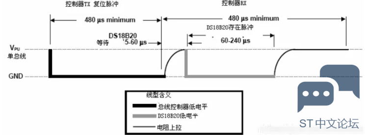

初始化DS18B20
1 M& z0 ^$ F6 T- z$ X3 |6 c8 t: i7 A) y5 ~7 o
1 I+ b5 ?* W  i4 @, u9 E2 l& j! G    任何器件想要使用,首先就是需要初始化,对于DS18B20单总线设备,首先初始化单总线为高电平,然后总线开始也需要检测这条总线上是否存在DS18B20这个器件。如果这条总线上存在DS18B20,总线会根据时序要求返回一个低电平脉冲,如果不存在的话,也就不会返回脉冲,即总线保持为高电平。
% T" a: r/ M7 c# B1 p; k& B. T9 J0 M! L3 P  t" V
" V% e7 [! n/ \    初始化具体时序步骤如下:
: u8 B7 A: p) ~4 |& r# O. F' s  l) J2 }
# @7 S! h  K3 m! u- k
# I/ L( _7 n0 n$ N/ Z5 _
单片机拉低总线至少480us,产生复位脉冲,然后释放总线(拉高电平)8 q3 o3 Y& q! [2 h/ e
2 O6 @# J  W& `: S
) r6 U. K" A6 K  v' B
这时DS8B20检测到请求之后,会拉低信号,大约60~240us表示应答
) h2 p" Q5 N  Y* O' b& O* i5 M: v0 q! w* R2 [1 T! t
7 }9 U! ~3 C6 `2 g% o. ^DS8B20拉低电平的60~240us之间,单片机读取总线的电平,如果是低电平,那么表示初始化成功1 Q6 Z" l$ w' S& Z1 g  z! t5 H  M' |
; l; N) z* A) b/ |  J* ]) a  c
8 u  z" B8 L* G* H+ }DS18B20拉低电平60~240us之后,会释放总线
: i5 u4 \! K$ P% K, q8 \, ?

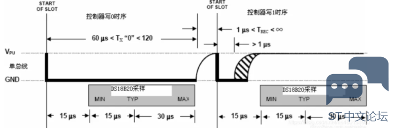

写时序9 V/ B3 W" P8 v* o9 a! k3 v: g6 s
6 I5 h) v0 ^+ J# g3 z6 S. |
/ K( l3 L5 s! W: `) b0 k1 A    总线控制器通过控制单总线高低电平持续时间从而把逻辑1或0写DS18B20中。每次只传输1位数据。
6 d4 V( Q/ G. u. n  Q' o
. e& F6 O, B4 G! [7 R
& t# u; R; C3 A6 T7 b/ \- }6 L2 J! `/ E& g
    单片机想要给DS18B20写入一个0时,需要将单片机引脚拉低,保持低电平时间要在60~120us之间,然后释放总线。
0 U0 U8 x3 Y( _
% s% L$ d$ A  `9 Y2 |7 C
& @8 A  a3 |/ j1 @    单片机想要给DS18B20写入一个1时,需要将单片机引脚拉低,拉低时间需要大于1us,然后在15us内拉高总线。+ p+ {& ~0 a1 y
. U7 M7 ?; O- Z5 I- i4 p4 v$ D
' n$ B- E9 }; d- \
    在写时序起始后15μs到60μs期间,DS18B20处于采样单总线电平状态。如果在此期间总线为高电平,则向DS18B20写入1;如果总线为低电平,则向DSl8B20写入0。$ Z( m4 Y. K$ C1 }7 [
& j. m4 G& E3 D
, |6 V9 B2 U* s0 ~6 p4 z, Z
    注意:2次写周期之间至少间隔1us。7 ~6 {2 E) Q- I2 \

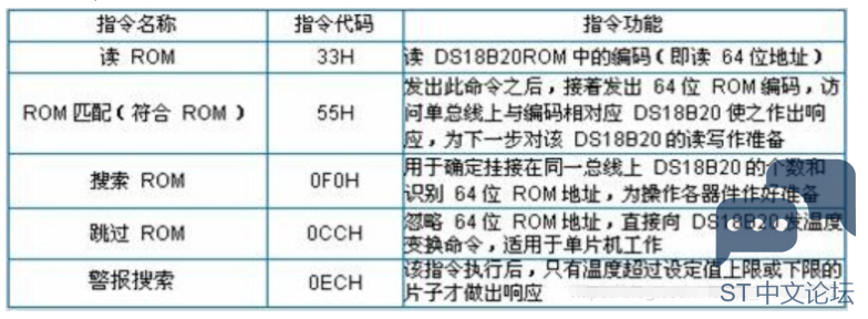

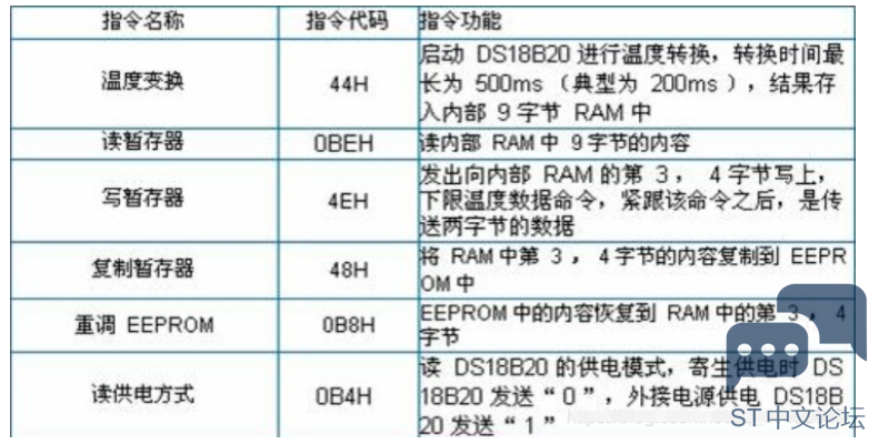

采用多个DS18B20时,需要写ROM指令来控制总线上的某个DS18B20。如果是单个DS18B20,直接写跳过ROM指令0xCC即可。DS18B20写入ROM功能指令如下表:
/ T! |; ]. A3 G4 P" |7 R
    DS18B20的一些RAM功能指令如下表。其中常用的是温度转换指令,开启温度读取转换,读取好的温度会存储在高速暂存器的第0个和第一个字节中。另一个常用的是读取温度指令,读取高速暂存器存储的数据。

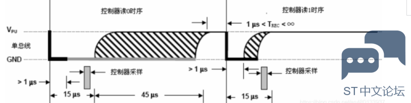

读时序
$ m$ J. b, x5 t7 ~, B( y    读时隙由主机拉低总线电平至少1μs然后再释放总线,读取DS18B20发送过来的1或者0。
" ~# ^% i, j$ H8 s
. ^# y( s, h2 v% ]2 E
/ x1 `" P0 t  _' f# `4 Q# k4 K    DS18B20在检测到总线被拉低1微秒后,便开始送出数据,若是要送出0就把总线拉为低电平直到读周期结束。若要送出1则释放总线为高电平。: K- w& N" Z  Y9 p9 _( ]0 x
9 C/ P' U" j1 @( B7 u6 _8 b
2 J  {2 b3 R  R0 n+ B; t
    注意:所有读时隙必须至少需要60us,且在两次独立的时隙之间至少需要1ps的恢复时间。$ y, z4 y' u4 u4 e

! Y- ]0 Q+ v2 J6 r; C6 ?    同时注意:主机只有在发送读暂存器命令(0xBE)或读电源类型命令(0xB4)后,立即生成读时隙指令,DS18B20才能向主机传送数据。也就是先发读取指令,再发送读时隙。+ Q/ b: h: ?  i2 f" f
5 B3 R' M& `6 r# t) k- S6 H
8 F. I" N1 i0 I2 D    最后一点:写时序注意是先写命令的低字节,比如写入跳过ROM指令0xCC(11001100),写的顺序是“零、零、壹、壹、零、零、壹、壹”。5 I4 ~* w3 k4 p# A$ x
" _7 s5 h! m& n* G# j# Q
2 I8 ?5 C+ c0 b9 B6 Q    读时序时是先读低字节,在读高字节,也就是先读取高速暂存器的第0个字节(温度的低8位),在读取高速暂存器的第1个字节(温度的高8位) 我们正常使用DS18B20读取温度读取两个温度字节即可。( @0 Y: `8 F3 g8 ]7 w1 G+ J
8 P, Q$ z1 I' s7 f* z6 L
* b, X7 ?  E$ F5 U; R* x6 {
