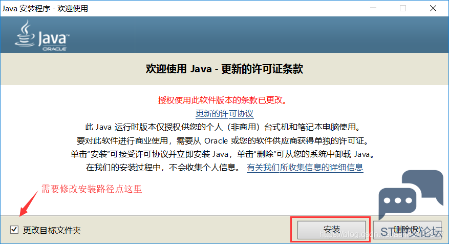

安装  {% A8 ^- x" F, P

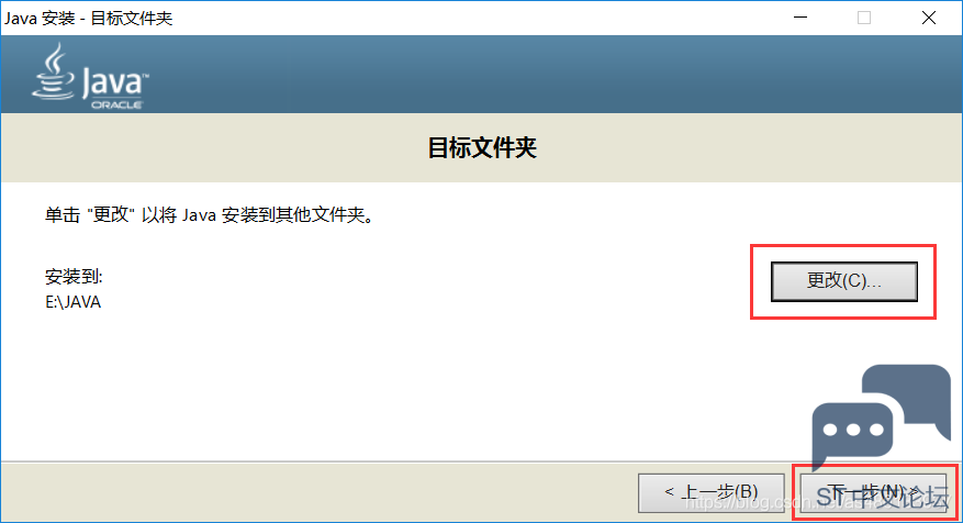

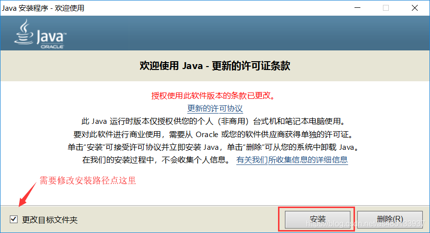

, m- B. |3 P/ ^% y修改路径后进行下一步
! x8 o7 Z8 e0 p' {2 |8 d$ o8 n 1.png 6 y, P* s5 i* S8 h! F6 B- S! T

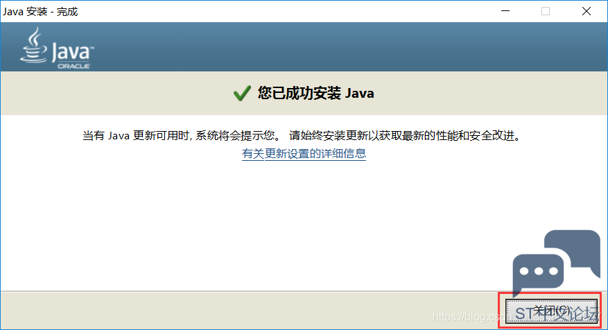

安装完成后关闭界面
  z# p) r" z$ {0 K5 e: H4 j 3.png

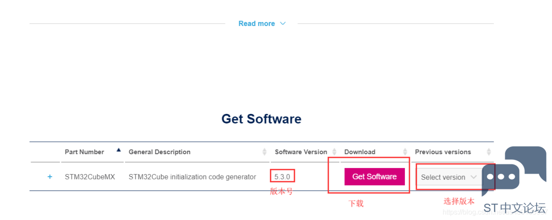

官网下载:
/ i! V6 w7 Y# |$ I3 y7 e 4.png
1 n" u  ^( H  V, L8 Z* }: d在官网下载需要注册下ST官网账号,目前最新为5.3.0版本( \7 x4 ^7 Q! o

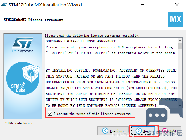

1 i  g: T7 L0 b5 M% x; P! n9 a同意协议,下一步! u# J, m8 m" }4 \: j* t" Z  a

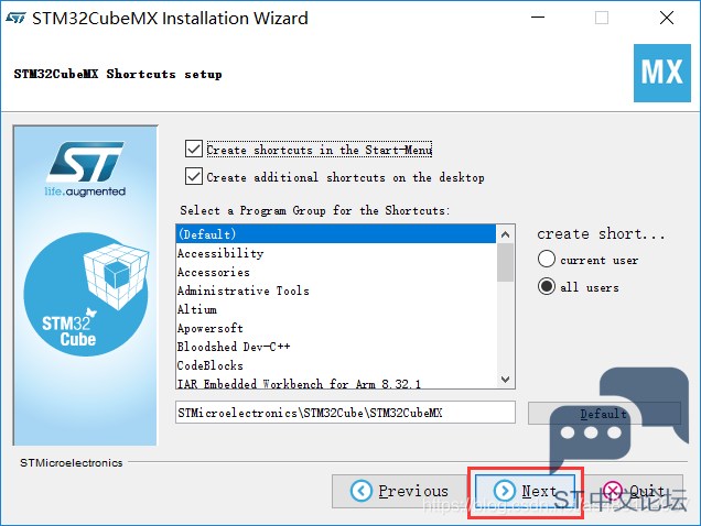

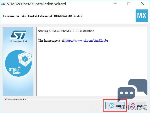

直接点NEXT,其他不用设置 之后开始安装
4 @4 C0 s# x" v 8.png ! d: I5 |  q' T7 J( N$ Q$ y

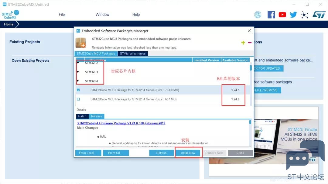

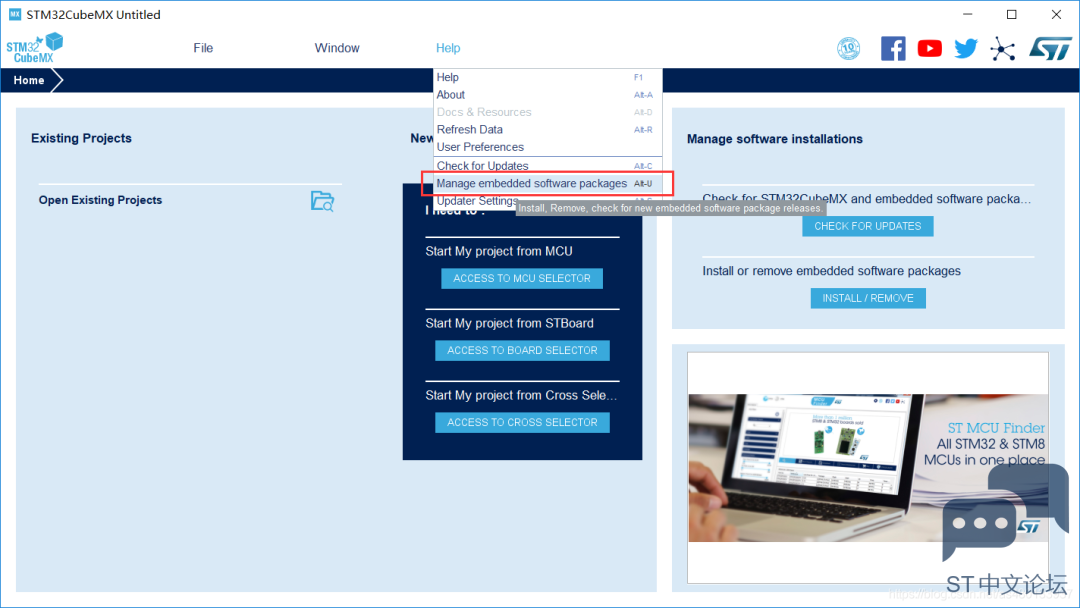

打开安装好的 STM32CubeMX 软件  点上面的Help -> Manage embedded software packages
. K+ k9 Y7 w6 D* h 10.png 6 i- |2 L+ |+ d7 c( q8 ?
会跳出来一个选择型号界面   勾选上你要安装的HAL库, 点击“Install Now” 直到安装成功。如下图:
: U2 m3 \+ X6 C4 C0 `0 b; P- {- A 11.jpg

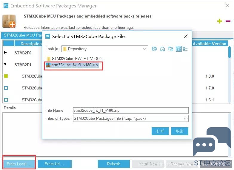

直接导入安装包   Help -> Manage embedded software packages ->From Local  选择离线包即可% Z: f; [# [8 @+ ]8 @0 A/ y" s
14.jpg % u8 q, I$ f: S* [1 r$ p8 W

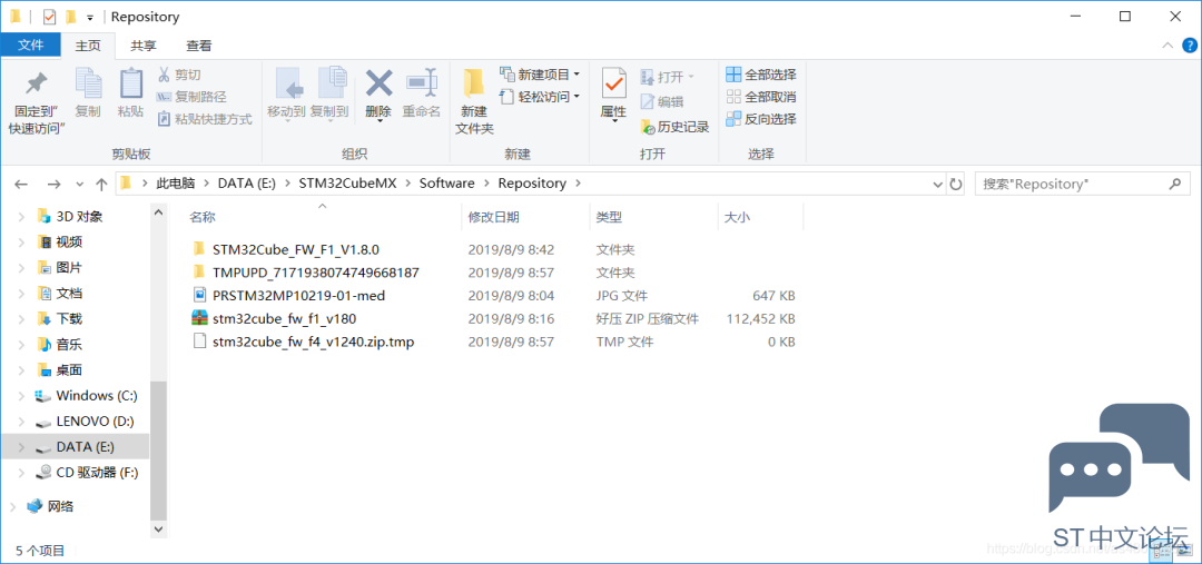

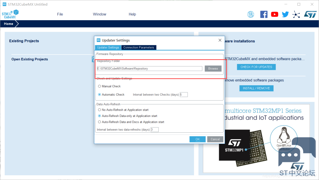

Help->Updater Settings...     可以选择HAL库安装包路径 ,默认在C盘 可以自行修改4 O/ J* ]7 M- q/ D0 A! ~- T
15.png 0 F, j% l8 v0 O3 U8 N8 i# R
解压到相对应路径即可
9 {  X+ \& q: I# o 16.png
