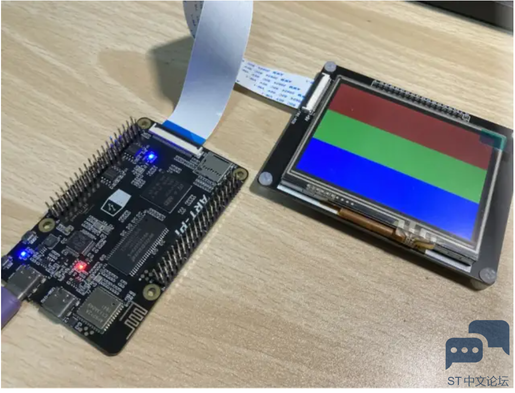

显示屏可以是任意的彩色TFT显示屏,推荐使用16位或24位颜色的RGB接口显示屏。本文中使用的是一块 3.5‘’ 的TFT液晶显示屏,接口为RGB666,分辨率为320x240(QVGA)。在LTDC中,配置使用的颜色格式为RGB565

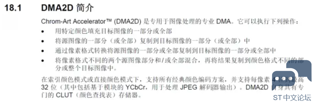

5 s2 _! q/ M4 q7 ~7 D6 l( MDMA2D的简介
2 w8 \- V1 c; ~$ X7 i我们先来看看ST是怎么描述DMA2D的
$ |: |4 m( h( \6 j5 g4 A. {9 H' m6 ~! z3 x# x" ^9 [
  I0 v; Q3 U  e- {% J5 a: f; s) H) Y9 _! `1 p9 Q3 L  ?7 [
( I* b; z, ?1 ?4 B  o" _7 `乍一看有点晦涩,但其实说白了就以下几个功能:
4 K9 w2 u' K$ m( B- Y3 C
  • 颜色填充(矩形区域)
  • 图像(内存)复制
  • 颜色格式转换(如YCbCr转RGB或RGB888转RGB565)
  • 透明度混合(Alpha Blend)3 e5 X8 i7 a5 z* ^1 s1 X
4 J1 ]8 x2 H8 N; f7 b9 v
% H3 p( h! t5 p4 u
, S- c! o" T: ~' W* v
前两种都是针对内存的操作,后两个则是运算加速操作。其中,透明度混合、颜色格式转换可以和图像复制一起进行,这样就带来了较大的灵活性。

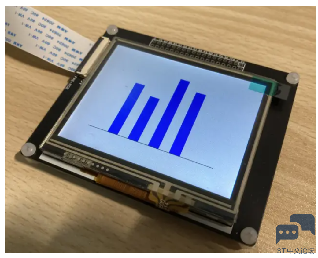

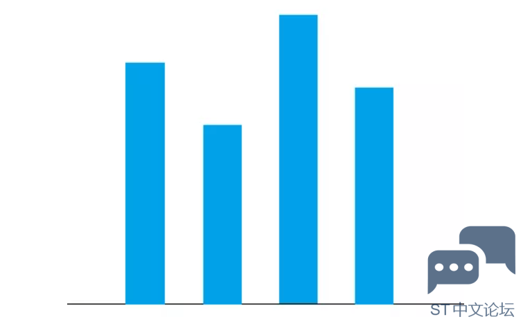

! h7 c, q2 |5 h4 b" q0 M7 {1 u8 G1. 颜色填充
0 u7 e, |7 j% K/ Z: a下图是一个简单的柱状图:
& ?3 R* M5 n' _: \0 O! j) g
: M/ \4 A$ v1 f, Y0 f* T9 r9 L# `
3 u2 M2 U3 d' H6 a, F, n
+ W5 m9 F, }8 k) l6 ^0 C$ Q1 Y
7 l  ?' M& x4 F
1 Q: @8 i1 g: a3 B7 S我们来思考一下如何把它绘制出来。4 o& j- L# _! p9 H1 O
" o  q2 Q; r* S1 F5 i) D
0 t  h9 h0 l! g: P+ L! K. Z6 b! N
首先,我们需要使用白色来填充屏幕,作为图案的背景。这个过程是不能忽略的,否则屏幕上原来显示的图案会对我们的主体产生干扰。然后,柱状图其实是由4个蓝色的矩形方块和一条线段构成的,而线段也可以视作一个特殊的,高度为1的矩形。所以,这个图形的绘制可以分解为一系列“矩形填充”操作:
& Q( i/ ~+ s1 {, t
" i% A1 a3 G6 V0 s0 Z8 n; a' G
' R# Y" s; a9 A
  • 使用白色填充一个大小等于屏幕大小的的矩形
  • 使用蓝色填充四个数据条
  • 使用黑色填充一根高度为1的线段" n. k9 j3 |/ s# A9 L. {

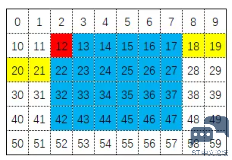

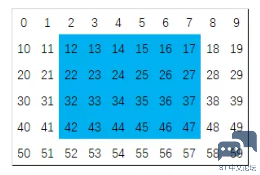

在画布中实现任意位置绘制任意大小的矩形的本质就是将内存区域中对应像素位置的数据设定为指定的颜色。但是因为framebuffer在内存中的存储是线性的,所以除非矩形的宽度正好和显示区域的宽度重合,否看似连续的矩形的区域在内存中的地址是不连续的。
* t! d, K! m8 |, F+ c2 P! z! h( P  t( B2 U
: [$ u3 b$ `. U. C0 W* u6 o下图展示了典型的内存分布情况,其中的数字表示了frame buffer中每个像素的内存地址(相对首地址的偏移,这里忽略掉了一个像素占多个字节的情况),蓝色区域是我们要填充的矩形。可以看出矩形区域的内存地址是不连续的。  G( A% x2 \6 x. S9 }8 E
4 F, i/ N7 v1 ?+ s$ h: ]: y- z
% X5 [8 s4 \- F- o$ q% a! a9 b  {framebuffer的这种特性使得我们不能简单使用memset这类高效的操作来实现矩形区域的填充。通常情况下,我们会使用以下方式的双重循环来填充任意矩形,其中xs和ys是矩形左上角在屏幕上的坐标,width和height表示矩形的宽和高,color表示需要填充的颜色:# H" G' z( o% G  L  X

依然以这张图中演示的情况为例,我们来看它是如何实现的:
$ l4 b* j2 X. L5 n% p1 }9 k5 q/ B3 a, d& q3 I! M' `) N3 ?
; I6 p- p( Q2 l5 P
! d& Q" N& \7 m4 W8 o5 r6 G% G1 d; F) k) C
& Z0 K7 i3 D" E$ b- h首先,因为我们只是进行内存填充,而不需要进行内存拷贝,所以我们要让DAM2D工作在寄存器到存储器模式。这通过设置DMA2D的CR寄存器的[17:16]位为11来实现,代码如下:& h" ^" f+ t/ o- e7 a
  1. <font face="微软雅黑" size="3">1DMA2D->CR = 0x00030000UL;</font>
然后,我们要告诉DAM2D要填充的矩形的属性,比如区域的起始地址在哪里,矩形的宽度有多少像素,矩形的高度有多少。
$ W3 S6 y' Y; A/ [( Z  C% \" |9 y* t; n4 b; n$ Q/ K  `% Y
9 t8 o3 U  U1 V: z+ u% E
区域起始地址是矩形区域左上角第一个像素的内存地址(图中红色像素的地址),这个地址由DAM2D的OMAR寄存器管理。而矩形的宽度和高度都是以像素为单位的,分别由NLR寄存器的高16位(宽度)和低16位(高度)来进行管理,具体的代码如下:, ?- Y. a0 n+ W: p2 y6 n
7 {, L! d& [* P0 e1 C& p6 ^! E) R
0 c" Z8 C* ?1 G- [# G1 R
  1. <font face="微软雅黑" size="3">1DMA2D->OMAR = (uint32_t)(&framebuffer[y][x]); // 设置填充区域的起始像素内存地址1 r% I4 j9 X' |! i5 M
  2. % K& e+ r6 a+ X& y5 X+ q
  3. 2DMA2D->NLR  = (uint32_t)(width << 16) | (uint16_t)height; // 设置矩形区域的宽高
    ' x; w6 ]+ B6 X* ?1 C8 t3 V9 b2 F
  4. 0 g  @5 j  D3 s3 L# d% \6 @0 W: j
  5. </font>
4 Z, O- R) p2 O+ h" T& N" }$ Z& k
' y  ?" O" F' G1 T
接着,因为矩形在内存中的地址不连续,所以我们要告诉DMA2D在填充完一行的数据后,需要跳过多少个像素(即图中黄色区域的长度)。这个值由OOR寄存器管理。计算跳过的像素数量有一个简单的方法,即显示区域的宽度减去矩形的宽度即可。具体实现代码如下:
- Y; K( y' t( F  X- I2 t2 }
  1. <font face="微软雅黑" size="3">1DMA2D->OOR = screenWidthPx - width; // 设置行偏移,即跳过的像素</font>

最后我们尝试用代码把本小节刚开始的示例图表画出来:
% A5 T( f, K- G+ [" R( M8 D
  T, q2 |: L' E
- T+ |: `1 V2 \* @! p1 @$ b8 P
  1. <font face="微软雅黑" size="3">1  // 填充背景色

  2. : g& x+ B' N3 J: w$ W+ K2 D) n
  3. 2  FillRect(0,   0,   320, 240,  0xFFFF);
    5 K# M+ r( n/ m( X& }
  4.   k3 z3 d. m$ L- G, V# A1 U" n
  5. 3  // 绘制数据条
    / h* Z8 [5 d8 o3 H# s; b4 _- r
  6. 2 r0 D( `- Q5 g$ L1 Q: s5 Z( f) _
  7. 4  FillRect(80,  80,  20,  120,  0x001f);
    # \; a1 [. ~4 S8 {1 z4 [
  8. 9 k6 V+ R! {* R- c0 P  w) i
  9. 5  FillRect(120, 100, 20,  100,  0x001f);" L& {1 P$ F) C- U1 V; y% d5 z# S5 L
  10. 2 G& Y% w( I( s; Z+ V# Q) S/ Z2 \
  11. 6  FillRect(160, 40,  20,  160,  0x001f);
    6 S9 }% R" h( d* O
  12. 7 g* D. f7 }' j* m2 l
  13. 7  FillRect(200, 60,  20,  140,  0x001f);
    / w- ~4 Y) ^, `% V7 m2 L# [
  14. 0 C2 [. l( ~: T- B; A
  15. 8  // 绘制X轴, {. E  i& w4 X/ ?9 h3 Z& |# ]1 \2 i% E
  16. 5 S% ?' }( s8 a  ~$ |( d/ `+ P
  17. 9  FillRect(40,  200, 240, 1,    0x0000);
    * O. M5 Z# C6 ^- R) i
  18. 5 T. R3 g" e% g( k
  19. </font>
; }6 R' T6 Q% o/ n- _
代码运行效果:

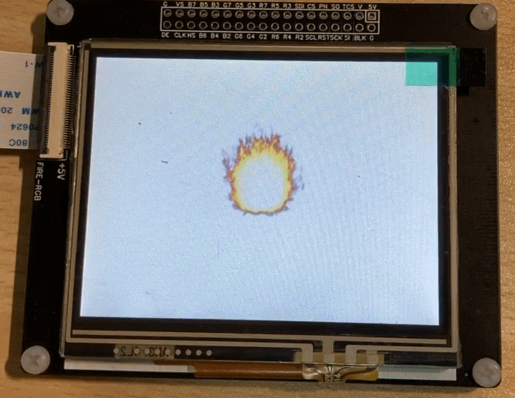

0 m: Z; P: T1 E3 O2 m1 ~2.图片显示(内存复制)2 H7 k/ |) j! v3 q, I" _- i
假设我们现在要开发一个游戏,然后想在屏幕上显示一团跳动的火焰。一般是由美工先把火焰的每一帧都画出来,然后放到同一张图片素材里面,如下图所示:# ^4 ~, x0 ?! b; g5 A0 u. s
1625626755(1).png 2 Q1 R* \) T3 k& A" c* }  {# E% F' _
0 v1 U" o; I9 p
$ o: u4 F8 S6 V* t% G: S
然后我们以一定的间隔轮流显示每一帧图像,就可以在屏幕上实现“跳动的火焰”这个效果了。0 t3 s% v2 s. f2 n
# I3 F6 ]) Y9 d# L* b9 F
0 u& o- O& w! B0 m7 M' H. O
我们现在略过素材文件加载到内存的过程,假设这张素材图片已经在内存中了。然后我们来考虑如何将其中的一帧图片显示到屏幕上。通常情况下,我们会这样实现:先计算得出每一帧的数据在内存中的地址,然后将这一帧图片的数据复制到framebuffer中相应的位置即可。代码类似于这样:
  L) ^8 q+ }- {7 d7 r
  1. <font face="微软雅黑" size="3">1/**
    , h% h# x6 `7 i! Y* n
  2. 2 * 将素材中的一帧画面复制到framebuffer中的对应位置
    % p. }" s; R4 E+ u
  3. 3 * index为画面在帧序列中的索引
    % B7 K3 C  f. C; Q
  4. 4 */+ n# K& q6 p3 V. G8 t# I# M; j* D* s* C
  5. 5static void General_DisplayFrameAt(uint16_t index) {
    ( B7 @, S+ }& L9 O9 ]- N
  6. 6    // 宏说明+ ?# D3 f  E' q. M! Q! U
  7. 7    // #define FRAME_COUNTS     25  // 帧数量
    - V9 N- J! Y+ H7 V' N9 _' P- ]. Y
  8. 8    // #define TILE_WIDTH_PIXEL 96  // 每一帧画面的宽度(等于高度)6 [: x3 k5 o+ O1 l$ G
  9. 9    // #define TILE_COUNT_ROW   5   // 素材中每一行有多少帧
    % j0 ^0 e3 ]6 f1 z/ \" z# o$ q
  10. 10
    : x! L  q$ Y+ g3 x# b
  11. 11    // 计算帧起始地址; H' M0 Q; y1 ~. y
  12. 12    uint16_t *pStart = (uint16_t *) img_fireSequenceFrame;: K+ A# P7 N) }3 O1 A- g& f
  13. 13    pStart += (index / TILE_COUNT_ROW) * (TILE_WIDTH_PIXEL * TILE_WIDTH_PIXEL * TILE_COUNT_ROW);
    % K% G/ L! ?' c
  14. 14    pStart += (index % TILE_COUNT_ROW) * TILE_WIDTH_PIXEL;2 V) s9 w/ L/ _# M: i8 A7 K( |
  15. 152 N0 J# ~9 N6 c- d+ {3 q* ^' H  F
  16. 16    // 计算素材地址偏移, p( e  w) T# e, @/ N0 W7 O, q
  17. 17    uint32_t offlineSrc = (TILE_COUNT_ROW - 1) * TILE_WIDTH_PIXEL;
    ; u& d/ z2 Q  V4 p6 \
  18. 18    // 计算framebuffer地址偏移(320是屏幕宽度)4 x% k- k5 a4 Y$ t9 @- ~3 J# g
  19. 19    uint32_t offlineDist = 320 - TILE_WIDTH_PIXEL;, R- Q9 q" K/ M- f* _
  20. 206 o2 P2 |$ c/ d, c5 t8 Z$ D5 ^
  21. 21    // 将数据复制到framebuffer
    - U6 E: J3 Z6 N' ^9 x
  22. 22    uint16_t* pFb = (uint16_t*) framebuffer;
    4 z3 @+ ~4 ]. R8 Q( j# H" d* @
  23. 23    for (int y = 0; y < TILE_WIDTH_PIXEL; y++) {
    ( `" k4 ?- o/ {4 @$ K
  24. 24        memcpy(pFb, pStart, TILE_WIDTH_PIXEL * sizeof(uint16_t));+ |  \& h7 H. {3 H  O8 S) `/ [
  25. 25        pStart += offlineSrc + TILE_WIDTH_PIXEL;
    9 T& J" C3 `- A: |/ L; c) J& N
  26. 26        pFb += offlineDist + TILE_WIDTH_PIXEL;
    4 s- v! O& |7 D% a  E7 ~
  27. 27    }4 H2 O1 I! M2 I2 G5 f" d- c' B7 t
  28. 28}</font>
可见要实现这个效果需要大量的内存复制操作。在嵌入式系统中,需要大量数据复制的时候,硬件DMA的效率是最高的。但是硬件DMA只能搬运地址连续的数据,而这里,需要复制的数据在源图片和frambuffer中的地址都是不连续的,这引来了额外的开销(与第一小节中出现的问题相同),也导致我们无法使用硬件DMA来进行高效的数据复制。! v" |6 p6 g/ K% }( Y: S
( K- f4 L7 ?  b, q& b' _
9 H1 g" }! t& k9 E7 C  R所以,虽然我们实现了目标,但是效率不高(或者说没有达到最高)。

为了以最快的速度把素材图片中的某一块数据搬运到帧缓冲中,我们来看如何使用DMA2D来实现。
& g, Y; j1 l7 _- v. F; Y0 J
& |$ x6 N2 J2 W7 X7 q! u+ M# R
+ K+ ?% R7 r0 k. b& [首先,因为这次是要在存储器中进行数据复制,所以我们要把DMA2D的工作模式设定为“存储器到存储器模式”,这通过设置DMA2D的CR寄存器的[17:16]位为00来实现,代码如下:) F8 E2 w( W5 R5 V: N0 l/ y
. u) b$ y/ c/ z: m! D. t8 p+ b
, g2 W. \2 V! f+ K, L- V
  1. <font face="微软雅黑" size="3">1DMA2D->CR      = 0x00000000UL;</font>
$ o. p% i  o! |8 x3 J  V& d! S
/ s6 o9 S3 U" [7 D
然后我们要分别设置源和目标的内存地址,与第一节中不同,因为数据源也存在内存偏移,所以我们要同时设定源和目标位置的数据偏移# ~+ B1 j: @& W$ F' \
    9 j- B" g4 }( d# g
  2. 1DMA2D->FGMAR   = (uint32_t)pSrc; // 源地址$ j  l3 l  V) q: t. n4 J/ {/ i
  3. 5 R  E. O1 u) J
  4. 2DMA2D->OMAR    = (uint32_t)pDst; // 目标地址
    , k$ n+ P: }; C2 O! G
  5. & R& @, v& h7 c* S
  6. 3DMA2D->FGOR    = OffLineSrc;     // 源数据偏移(像素)
    8 B  ^+ o: s* V5 V, H. _
  7. 7 W3 W1 L) j3 m
  8. 4DMA2D->OOR     = OffLineDst;     // 目标地址偏移(像素)
    % y2 h, {- L4 x4 L; I! F8 N
  9. </font>
( k, O) \4 N& Y% L然后依然是设置要复制的图像的宽和高,以及颜色格式,这点与第一小节中的相同
  K& S) r% {6 B, [/ L* U' `& L( a1 s( t  d9 t
& j7 l- F( `) r3 @" |5 P
  1. <font face="微软雅黑" size="3">1DMA2D->FGPFCCR = pixelFormat;
    - ]( q7 \& ?' q. s& C  ^9 ~( @1 Y
  2. 5 o0 B9 k3 \1 y( [8 _, w' n
  3. 2DMA2D->NLR     = (uint32_t)(xSize << 16) | (uint16_t)ySize;</font>
$ ?. V- K; `: T: }# F
同样的方式,我们开启DMA2D的传输,并等待传输完成:
1 [8 J- L# x6 f4 `7 C' }6 u
  1. <font face="微软雅黑" size="3">1/* 启动传输 */
    ) P+ x1 X6 d" T4 [1 d/ L
  2. * f$ {* d$ ~, T' J
  3. 2DMA2D->CR   |= DMA2D_CR_START;
    * B6 ^4 j7 @. O1 a/ ?3 H4 a
  4. ! J6 i- @7 T6 N; F' ^
  5. 3
    $ _! a5 P& y2 N  t  T
  6. ' B  R2 |, v, Z& ^$ V, A7 Z1 n
  7. 4/* 等待DMA2D传输完成 */
    ! {- h" f: s* A" V7 }6 y+ D
  8. ; G% ?8 p/ c6 U% i/ |, w9 `' D2 [
  9. 5while (DMA2D->CR & DMA2D_CR_START) {}  U. a) l1 f6 P/ k
  10. </font>
8 h0 y; h3 M  ]& T- [
最终我们抽出的函数如下:& U  q% a1 H2 S+ _6 H! _
$ O; `2 `2 d8 |- ^& z
7 }7 ~% m" J- ?
  1. <font face="微软雅黑" size="3"> 1static void DMA2D_MemCopy(uint32_t pixelFormat, void * pSrc, void * pDst, int xSize, int ySize, int OffLineSrc, int OffLineDst)* q$ i: F6 M8 _1 V
  2. ( q  z" ^9 f- S: [( h1 f
  3. 2{! v+ k: M! p  |& }
  4. " ^' W4 w3 R" R6 o7 d& t) f. \
  5. 3    /* DMA2D配置 */4 ?0 T' ]7 l1 w9 S
  6. * a0 s5 k) Q, N- ^: x
  7. 4    DMA2D->CR      = 0x00000000UL;( l! R+ `6 g8 p( E9 t
  8. $ S# o& ]% x; L4 n
  9. 5    DMA2D->FGMAR   = (uint32_t)pSrc;) Y/ }# z2 o7 ?  z  @
  10. ! g$ k4 @0 V- H/ e* k. T
  11. 6    DMA2D->OMAR    = (uint32_t)pDst;
    % E) F8 Z7 I# U) q9 }" Z, y
  12. 6 v& d6 @: i7 O+ G3 C4 P+ a
  13. 7    DMA2D->FGOR    = OffLineSrc;
    # l0 ]6 j: |2 k; S
  14. 1 ]9 V! a7 n+ s# d0 G) j" O* T2 ^! M
  15. 8    DMA2D->OOR     = OffLineDst;
    4 W6 p0 h9 M- X6 T  F. x: a/ }
  16. ' y1 p( B1 P" p/ @/ l4 s' {5 J/ x
  17. 9    DMA2D->FGPFCCR = pixelFormat;! T1 l' F/ v  f; O
  18. + @, i% h" r4 Y( V' X6 \8 H
  19. 10    DMA2D->NLR     = (uint32_t)(xSize << 16) | (uint16_t)ySize;# x& P& G! C" Q6 ~$ j4 \/ ]
  20. & @. ~; r( k, {: A
  21. 11
    8 ^, c9 k1 e# `& L) ?  i: N
  22. ( x5 L( a, W" K+ r2 Z& ~( \: n6 D
  23. 12    /* 启动传输 *// ~; `& S0 O0 ^$ |  x
  24. 1 x# d  ~: R! R, o' x7 ]
  25. 13    DMA2D->CR   |= DMA2D_CR_START;% t% Y$ [9 P" G( U1 `0 {
  26. ; l% v6 G$ f, Y$ n% d
  27. 14
    : p$ K- F; x' P0 Y
  28. , v) o) p& V* N+ M
  29. 15    /* 等待DMA2D传输完成 */
    " G, m1 p$ U; ]; i
  30. 2 O/ O' B( h, S
  31. 16    while (DMA2D->CR & DMA2D_CR_START) {}
      p+ B  i+ J3 i- x7 A7 l$ W9 ^
  32. 0 U4 c# W  O8 n. N7 P' s' C
  33. 17}9 o3 H7 Q# ^: z: _
  34.   R6 a/ q1 _7 G; f
  35. </font>

% ^& W5 F9 d: K* H% A: q% e为了方便,我们包装一个调用它的函数:
, N& W# ?3 V4 P* f4 a; F# C' K& S$ d" n! D
  1. <font face="微软雅黑" size="3">1static void DMA2D_DisplayFrameAt(uint16_t index){
    - c  P2 o# I$ T# G  l6 [7 A) W9 @
  2. 4 O5 @0 _% m9 }1 T2 W
  3. 2
    , W8 T3 @  H/ ~% M
  4. ; n9 ?# ~* t. R- z; z
  5. 3    uint16_t *pStart = (uint16_t *)img_fireSequenceFrame;
    / G. |$ h- x( L& C+ N6 [& T. N
  6. 6 v4 l% U, X2 N9 w
  7. 4    pStart += (index / TILE_COUNT_ROW) * (TILE_WIDTH_PIXEL * TILE_WIDTH_PIXEL * TILE_COUNT_ROW);
    ' F; A# ^% v, c% v7 z
  8. 5 a" p5 Q3 D0 ^' a+ Z
  9. 5    pStart += (index % TILE_COUNT_ROW) * TILE_WIDTH_PIXEL;
    * t0 `, R5 U* A+ a
  10. . I/ S/ A3 H$ e
  11. 6    uint32_t offlineSrc = (TILE_COUNT_ROW - 1) * TILE_WIDTH_PIXEL;7 L! }6 o  ?' u- h$ _
  12. 8 v4 g8 B' l* `3 V- ?
  13. 7: K" \2 Y4 p' v3 g: t  U- Z/ T
  14. , f8 q4 V8 y1 c- G: O
  15. 80 X  M6 Z6 f. U  d7 {
  16. 4 o  s$ Z: {5 \/ K
  17. 9    DMA2D_MemCopy(LTDC_PIXEL_FORMAT_RGB565, (void*) pStart, pDist, TILE_WIDTH_PIXEL, TILE_WIDTH_PIXEL, offlineSrc, offlineDist);
    ! l8 |/ C; X! c6 |3 S, l' K
  18. 5 I. J7 `$ ?3 e
  19. 10}</font>
4 @' z, S3 y% ]7 e5 p
然后轮流播放每一帧图片,这里设置的帧间隔是50毫秒,并且将目标地址定义到了frambuffer的中央:: e. H1 e' _2 w6 O  R/ C& l$ Q
. R* n$ }$ z  E5 A* i) S! |8 L
0 S6 P. p0 w: n+ `) V1 ^
  1. <font face="微软雅黑" size="3">1while(1){) j6 R$ Y+ |9 r4 L# s
  2. ; Q8 z$ Y7 @+ s, _. p6 g4 y: C
  3. 2    for(int i = 0; i < FRAME_COUNTS; i++){3 N& t1 \. x! ?6 y' t
  4. & p  O0 N2 K; v1 ?& U* r
  5. 3        DMA2D_DisplayFrameAt(i);7 U$ R/ D2 B+ K: N* ?
  6. 7 I, w. l1 W; l; y( D0 X. Q6 d# K2 Y
  7. 4        HAL_Delay(FRAME_TIME_INTERVAL);9 s" H, u& q6 D8 _) K2 O
  8. 5 ~9 J6 y, s0 k- S
  9. 5    }2 [" T6 J6 i* i% A
  10. # ]( t3 p& l/ y  ~3 S3 q
  11. 6}</font>
: E- V7 c5 N( y0 S4 M" d
2 h0 w2 j6 [6 O& w! b
最终运行的效果:; B+ \# o& z1 p' y! t
640.gif " r3 I! q+ h4 y' I8 G" b  |

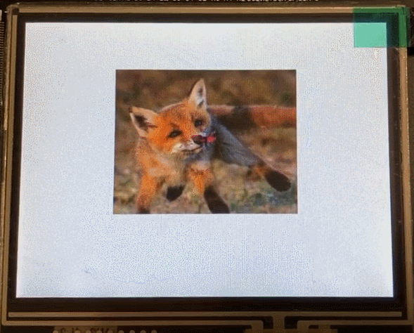

+ g6 j% X; x- Y- [+ v! S8 m5 ~3.图片渐变切换
/ `7 T6 q$ f2 t! I/ ?0 p6 L8 @假设我们要开发一个看图应用,在两张图片进行切换时,直接进行切换会显得比较生硬,所以我们要加入切换时的动态效果,而渐变切换(淡入淡出)是一个很经常使用的,而且看起来还不错的效果。
' B# D( X. i  r0 F$ d* {* M7 Q! W* Q& }& }% S
$ O' h4 `8 o2 p# Q9 ]就用这两张图片好了:. a8 E2 m8 E1 |2 e
0 c& k. A( Y, j! o
" E. I5 q+ X" x
; ^9 c- u$ `0 I" I( J

编写测试代码,这次不需要二次包装函数了:4 G4 c: f# Z& g- K
  1. <font face="微软雅黑" size="3">1void DMA2D_AlphaBlendDemo(){7 o' r; u' Z) k5 j. k6 z% p. c
  2. 2
    4 ^; L1 ]: D+ |# P
  3. 3    const uint16_t lcdXSize = 320, lcdYSize = 240;' o$ ^4 L, V' ^% h% F
  4. 4    const uint8_t cnvFrames = 60; // 60帧完成切换
    2 c( R- u! V8 d# L/ m# r2 O0 ]
  5. 5    const uint32_t interval = 33; // 每秒30帧" v  u1 t3 M8 y0 l
  6. 6    uint32_t time = 0;& P6 \5 U( K$ ]% E3 k1 q
  7. 7" |5 W: L* u& R1 {2 F9 N4 T
  8. 8    // 计算输出位置的内存地址) |  ?) J1 D* F* {4 G+ _9 t
  9. 9    uint16_t distX = (lcdXSize - DEMO_IMG_WIDTH) / 2;% w1 [$ t. A% c4 }! Q
  10. 10    uint16_t distY = (lcdYSize - DEMO_IMG_HEIGHT) / 2;
    2 K8 W( j7 O: [/ U0 o, ^6 Z+ @
  11. 11    uint16_t* pFb = (uint16_t*) framebuffer;6 c- E/ Z4 g. P8 E9 X: P
  12. 12    uint16_t* pDist = pFb + distX + distY * lcdYSize;% [' C4 F. X5 r5 u( A! p; g
  13. 13    uint16_t offlineDist = lcdXSize - DEMO_IMG_WIDTH;  B1 J" ~7 [2 i6 q  y9 F; U
  14. 14
    - d, m2 F; B2 {+ }# Q) T5 E
  15. 15    uint8_t nextImg = 1;/ _, F8 W: w) T
  16. 16    uint16_t opa = 0;  m9 O/ d. `8 k" j% ?
  17. 17    void* pFg = 0;/ L) q2 V# h" r( p. O7 P
  18. 18    void* pBg = 0;! d5 N) B4 {7 y
  19. 19    while(1){  y( N3 m  q/ g' j
  20. 20        // 切换前景/背景图片& p. I3 |6 U" `- x* ?( B
  21. 21        if(nextImg){
    8 D3 X- |3 k' z' `! m. Y
  22. 22            pFg = (void*)img_cat;3 Z7 X: x. g( ^$ V4 i. w  E
  23. 23            pBg = (void*)img_fox;
    % q1 L/ t* e$ y$ t* N: J
  24. 24        }1 n1 k/ M% A" [, u7 M( l
  25. 25        else{
    + Q- ^# x7 ~, g: ~0 [; F
  26. 26            pFg = (void*)img_fox;
    8 m6 _# W/ d. b5 J5 Y  n
  27. 27            pBg = (void*)img_cat;
    ' c) g+ j# |4 C/ T' ~- `! `
  28. 28        }& v0 |! f" ?6 j7 i- Y+ C) A5 S6 ]
  29. 297 r# e  m7 G5 g% e* s8 W
  30. 30        // 完成切换
    ; L/ W" Z. J, ~. l. J1 y
  31. 31        for(int i = 0; i < cnvFrames; i++){, z: P( b! f7 s4 y# a: d
  32. 32            time = HAL_GetTick();  Y" w- A( c' k% q# v* g8 ?4 _% W. @
  33. 33            opa = 255 * i / (cnvFrames-1);8 G9 Y9 f; S* i, p" ]9 Z# O
  34. 34            _DMA2D_MixColors(pFg, pBg, pDist,& U* j& ~6 E8 R0 f+ M) i& H
  35. 35                    0,0,offlineDist,  w8 s6 h/ K! t
  36. 36                    DEMO_IMG_WIDTH, DEMO_IMG_HEIGHT,  u7 e$ M$ h# M" g% ]
  37. 37                    LTDC_PIXEL_FORMAT_RGB565, opa);* f+ z* \& x/ E+ |
  38. 38            time = HAL_GetTick() - time;
    % s( B1 c& }. M& U* f1 G
  39. 39            if(time < interval){% G( V9 a$ l; }+ L# @
  40. 40                HAL_Delay(interval - time);/ N8 ~# \0 L" z  C# m; k( V
  41. 41            }- t  ~; H- m, X2 z) n
  42. 42        }$ \! C) S' c% L6 H
  43. 43        nextImg = !nextImg;
      e9 H) m2 k2 l6 k6 S* S/ [3 p
  44. 44        HAL_Delay(5000);; q, G- K$ M) q6 A0 r
  45. 45    }
    * ~& X3 P# [. \
  46. 46}</font>
最终效果:$ H/ B2 v( p2 y" a4 w
2.gif 9 g) _$ K& f3 O4 Z! l! s0 t5 g
6 V$ f4 t8 J/ m2 ]' f! [

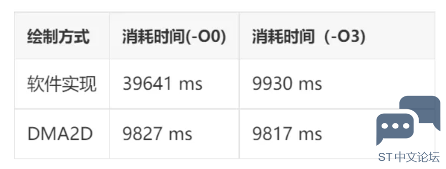

7 x( C( T) F9 \0 D/ O; y) \% Z性能对比  I8 ?9 u5 ^% Z2 ?
前面介绍了三种嵌入式图形开发种的实例,并对分别介绍了通过传统和DMA2D实现的方法。这时候肯定有朋友会问,DMA2D实现,比起传统方法实现,到底能快多少呢?我们来实际测试一下。
  q5 [1 i. v5 w8 x0 {! ]: D2 I% y4 h" ^7 F4 Z% S! g, j
6 m3 L/ Q6 y6 t. t. i共同的测试条件如下:
! t! N" }- S! c) A) I( y* j2 H7 ?; W% U) E9 Z3 J" r
5 p8 i/ X! v7 r+ \' y# r  kframebuffer放置在SDRAM中,320x240,RGB565% R, k1 G9 ~' J0 a6 }7 U
: ^( O  |2 h4 c) _6 S' C
/ Y7 g& Y0 G) m& B' C% XSDRAM工作频率100MHz,CL2,16位带宽。. Q: {' D4 _4 x6 j8 n& w
' @! s4 y! n( y
) q2 p4 o* H8 B7 G2 o! |
MCU为STM32H750XB,主频400MHz,开启I-Cache和D-Cache
3 U, I( l: k0 q9 R* S( H; P) v4 V% D# `, u% `
  c- d7 X4 r7 W# ]9 I
代码和资源在内部Flash上,64位AXI总线,速度为200MHz。
% o9 {" C! J/ _
4 A* ]  |4 j+ E
6 ?2 l3 B$ G4 E9 b/ c" ]3 d+ M
GCC编译器(版本:arm-atollic-eabi-gcc-6.3.1)- C5 u8 m  s3 o! k/ X0 d) y
/ C( ], ?7 ?  e$ M0 ]

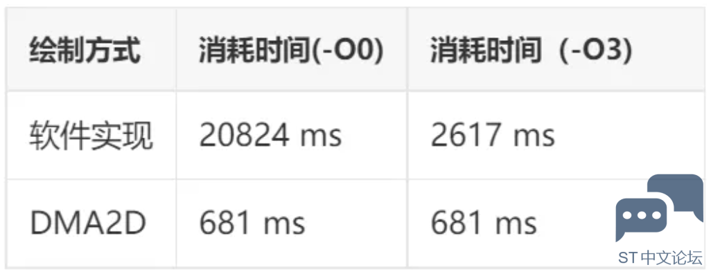

6 \, V8 u3 }" w! z. P, k测试项目:矩形填充: ^8 }% W- v4 K1 T
4 h; U/ B0 Z0 O1 \( T, B1 m+ }
% j* k; {5 r- d( l5 B; a3 m
绘制上一章第1节中的图表,绘制10000次,统计结果0 e% |8 E1 {* p8 K  ~& D" H
/ C& t) G& ?  k3 k
! i# x- ~4 |% |, z5 O) d* J测试结果:' S& ?' ?# s1 y7 e4 i  a( C+ g$ k
1625626909(1).png 3 M1 Z4 }8 W' y  W: |/ z" r" I

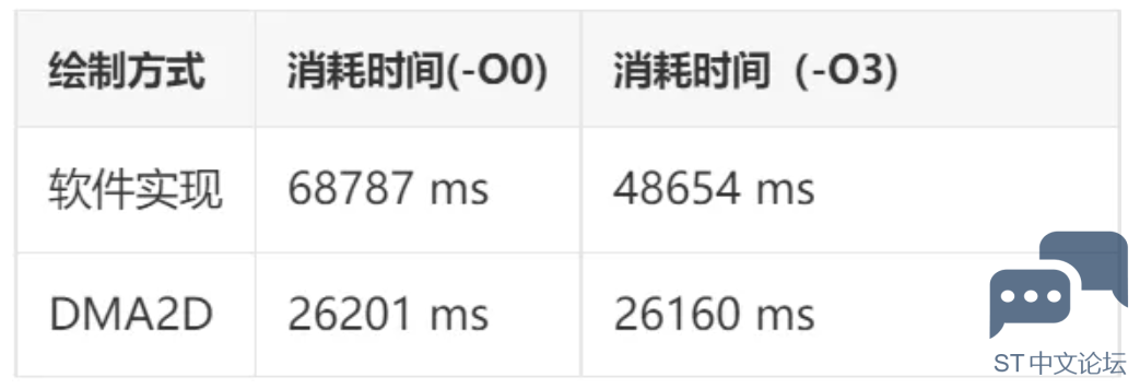

测试项目:内存复制8 _$ X: d7 y' ^$ {0 c
绘制上一章第2节中的序列帧10000帧,统计结果; _  b7 z# ?2 y! u
8 Z' J7 e$ Z0 \. v  Q$ u
- O& Z2 Y4 K; W3 J) ~9 c+ G- k
测试结果:. b! t: s3 B$ |/ t4 H! x
) c$ F8 E( y8 p- T; S6 u
- B  ~2 ~6 C" O- @: x* a( O6 ]) f
1 _; O- C& P8 y/ M9 B
. J0 q% \, d" a# T2 R9 x3 ^1 k测试项目:透明度混合
1 Q! c8 E/ i0 E5 }1 e! L4 [! R渐变切换上一章第3小节中的两张图片100次,每次30帧完成,共计3000帧4 L" @6 A5 l" u. d9 M
, @+ N. |* b$ Y$ |7 [! c
- q2 u, ]' t# G
混合结果直接输出到framebuffer,不再通过缓冲区缓冲- ?; s& _& ?- q3 D# @* W. A
) l- T! H3 N: [
9 c3 n3 l8 o$ \% L% M' J- ^4 m测试结果:
$ v' s* o! e' q( l- R0 ~6 Z" E
  m. E2 R' [: Q
% Y( l$ ?9 b; p6 Z2 K/ Y. U$ m
7 r1 w/ I1 L0 {# a/ |: M) k9 |' q' A
- B7 v3 y/ \! f+ j  x; j
4 j+ @3 D; ~) b3 }$ Y" J; B8 [: \* `* `4 L7 w6 j$ ~
性能测试总结
1 J4 [" U: ]: o由上面的测试结果可以看出,DAM2D至少有2个优势:
0 e$ v" T% D) o# g1 N# y3 I; D: d1 e, f, k# P! L
6 m9 q1 P, S* x* O- E. _, g一是速度更快:在部分项目中,DMA2D实现的速度相比纯软件实现最高可以达到30倍的差距!这还是在主频高达400MHz还带L1-Cache的STM32H750平台上测试的结果,如果是在无cache且主频较低的STM32F4平台上进行测试,差距会进一步拉大。
7 `3 v9 g1 m, y- j- N  U. {2 ^8 D
# [0 d( ], y6 N' C! X
$ V/ V6 m1 i2 P2 c- C二是性能更加稳定:由测试结果可以看出,DMA2D实现的方式受编译器优化等级的影响非常小,几乎可以忽略不计,这意味着,无论你使用IAR,GCC或是MDK,使用DMA2D都可以达到相同的性能表现。不会出现同一段代码移植后性能相差很大的情况。& H9 v" e0 X- K5 E* z4 K: U
9 ~# |; L; x* N( C3 ?/ k/ F. d3 _* m
: b) b# _' C( V0 X除这两个直观的结果外,其实还有第三点优势,那就是代码编写更加简单。DMA2D的寄存器不多,而且比较直观。在某些场合,使用起来要比软件实现方便的多。' @! i, ]4 q3 W0 I; l! ^; Y& n
