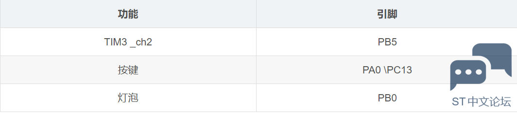

1.3.3 引脚' B& k. T) R2 r

本设计是采用TIM3->CH2通道 PB5 ,通过改变PB5的频率 从而达到变速设置。两个按键一个是加速、一个是减速。/ w. S: Y6 q) {: T4 k1 z, I
