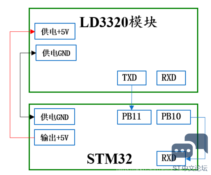

* h; w% m# [! [4 l硬件资源:' {2 O% R2 b+ M& Y4 W8 T
1:PB11(USART3_RX),PB10(USART3_TX),STM32的RXD,DS0,DS14 E# f( H' \. P* [, s. y
2:LD3320& I( X9 l, ~! `
; D% W! t  ^+ @) l% X2 a* J
/ h( `& N" b* _9 r6 y

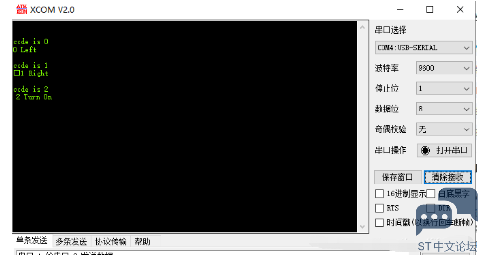

实验现象:; d) p8 p2 [0 x" I' b% @8 j% ^
当说“左侧”DS0亮,DS1灭,串口打印“code is 0”;当说“右侧”DS0灭,DS1灭,串口打印“code is 1”;当说“全开”,DS0与DS1全亮 ,串口打印“code is 2” 。2 n$ I+ J' A6 }6 B6 I# p' N

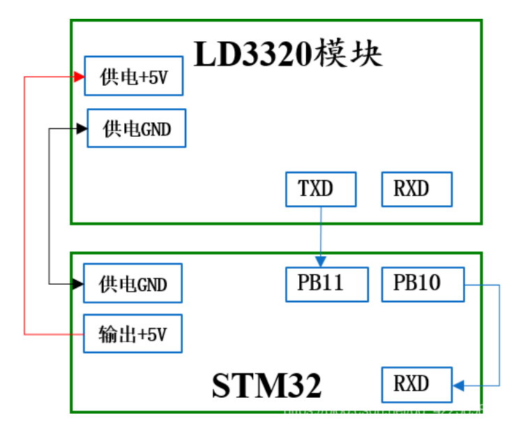

注意事项:; i* }7 {4 V4 N& c4 O" u8 j
1:STM32串口,51串口波特率以及电脑端串口调试助手波特率均为9600。
! V; d0 j& B; U2:51的TX端口与STM32的PB11(USART3_RX)端口连接;51的RX端口不接;STM32的PB10(USART3_TX)端口与STM32的RXD端口连接。
7 J0 M. E6 E' j. U" M% v- f3:DS0,DS1均为STM32Mini板板上硬件资源。
$ S" l6 e3 o) o硬件连接图

' J$ x' k; ]* g3 l2 p结果演示5 t8 M6 q& n2 \0 @- t; M5 |# Z/ F
2.png " I" ?! P3 ~$ f# I1 m, v. z8 ~* j' c
